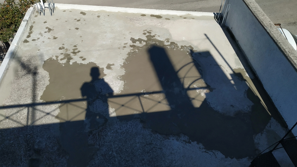

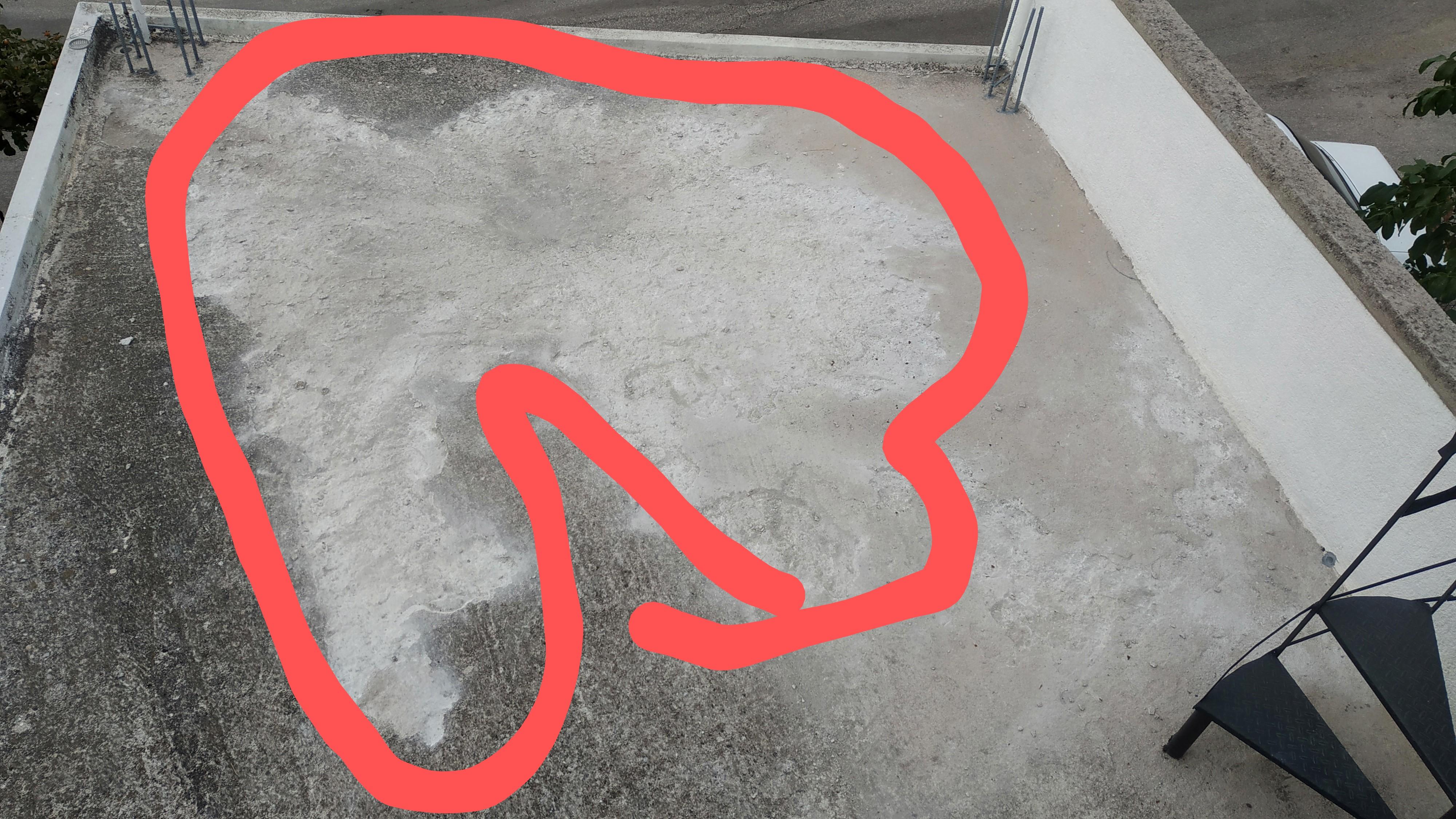

Έριξα αυτό που φαίνεται στην παραπάνω φώτο κι έμεινε αυτό που έχω κυκλώσει στην κάτω.
Έχω περάσει ήδη Aqadur σ' όλο.
Να ξαναπεράσω Aquadur στο σημείο που λείπει ή διαβροχή κι από πάνω το Flowcret;
Ευχαριστώ.
Επρεπε πρωτα να περασεις και να τελειώσεις το Flowcret όπου χρειάζεται και μετά όλο μαζί aguadur...
Το έχεις κάνει τσάμπα..κρίμα..
Mεταξυ aguadur και πρώτο χέρι hyperdesmo πρέπει να περαστεί μέσα σε 24 ώρες το πολύ είδαλως το ένα με το άλλο δεν δένουν μεταξύ τους..και η δεύτερη στρώση μέχρι 36 ώρες...Είναι πακέτο αυτά...Δεν μπορείς να τα κάνεις οπότε θες...
Τελείωσε με τα αυτοεπιπεδουμενα και σε δεύτερο χρόνο το κανείς όλο μαζι..
