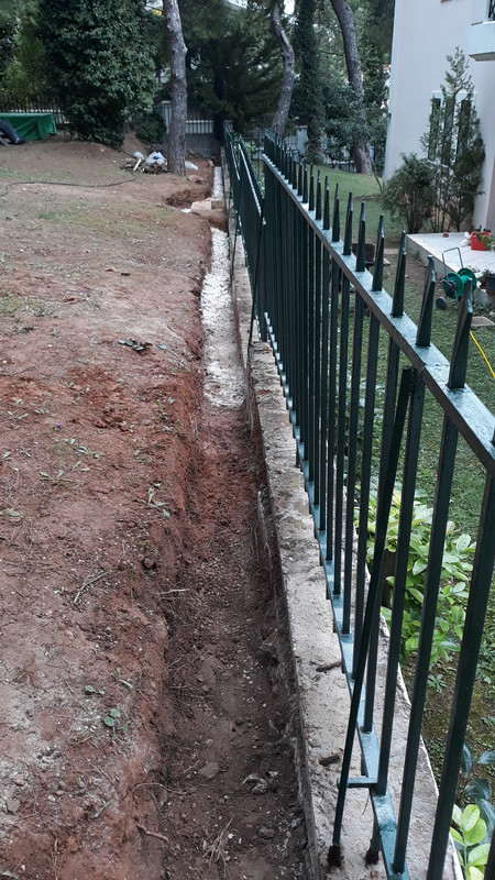

Χτες τελείωσα με ένα αυλάκι για να φεύγουν τα νερά της βροχής, κολλητά στην μάντρα που είναι και το χαμηλότερο σημείο του οικοπέδου. Έκανα και μία παράκαμψη στη μέση της διαδρομής που υπάρχει ένα τσιμεντένιο σκαλοπάτι (εκεί ακριβώς μαζευτόταν όλο το νερό και περνούσε στο δίπλα οικόπεδο). Πλάτος 30εκ (να χωράει άνετα ένα φτυάρι) και βάθος γύρω στα 20εκ.

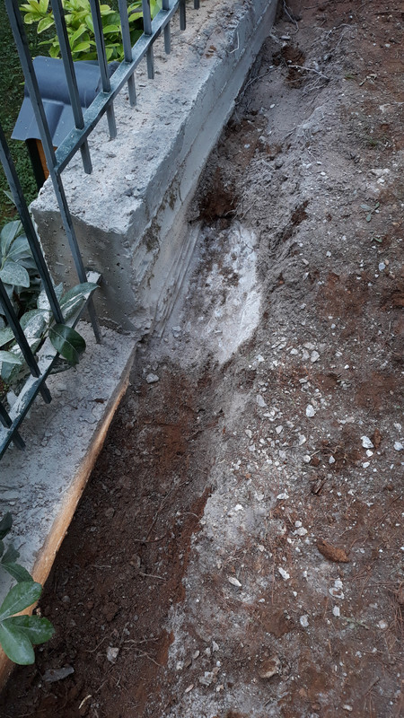

Το δύσκολο της υπόθεσης ήταν ότι, όταν είχαν χτίσει την μάντρα, προφανώς δεν είχαν βάλει καλούπι σε βάθος από την αριστερή πλευρά, με αποτέλεσμα σε πολλά σημεία μόλις έσκαβα στα 10εκ έβρισκα μπετό. Επειδή δεν είχα ξανασχοληθεί με κατεδαφίσεις και ούτε είχα και κανένα φοβερό εξοπλισμό, η μπακάλικη λύση που βρήκα για να βγάλω το μπετό είναι αυτή:
Πήρα αυτόν τον διαμαντόδισκο 125mm για δομικά υλικά που βρήκα στο εργαλειάδικο της περιοχής. Μετά με τον γωνιακό έκανα παράλληλες γραμμές βάθους ~3εκ στο τσιμέντο που ήταν να βγάλω,
και με το σκαπτικό δράπανο (3,2J) με καλέμι 40mm, χτυπούσα παράλληλα με το έδαφος και έφευγαν μεγάλα κομμάτια πάχους 3εκ. Και στην συνέχεια με εναλλάξ γωνιακό τροχό και σκαπτικό δράπανο, το προχώρησα μέχρι το βάθος που ήθελα. Εδώ το αποτέλεσμα μετά από ~5 περάσματα.
Δυσκολίες είχα επίσης με ότι άλλο σκουπίδι είχαν ρίξει οι συνάδελφοι από την εποχή του χτισίματος: τεράστιες πέτρες (βγήκαν με τον γκασμά),μπετόβεργες που εξείχαν από τον οπλισμό της μάντρας (κόπηκαν με τον γωνιακό), σίδερα σκραπ, σίδερα σκεπασμένα με μπετό, κεραμίδια, μπουκάλια...
Για την συνέχεια τώρα, μου είπαν να κοιτάξω για σωλήνες αποστράγγισης, και είμαι στο ψάξιμο να δω πως μπαίνουν. Από ότι καταλαβαίνω, θα χρειαστεί τους σωλήνες, χαλίκι και γαιούφασμα, και θα βγει πολύ φτηνότερα/ευκολότερα σε σχέση με τσιμέντωμα το αυλακιού και μεταλλικές σχάρες.
Προς το παρόν πάντως μάλλον θα το αφήσω έτσι μέχρι την άνοιξη και βλέπουμε.
Διάβαζα και σκεφτόμουν ακριβώς αυτό.
Επίσης δε ξέρω τί νερά έρχονται προς τα εκεί και πόσο σημαντικό είναι να φεύγουν όλα ή κάποια.
Είναι διάφορα που πρέπει να υπολογίσεις που μόνο εσύ ξέρεις :)
Πολύ καλή δουλειά και μου αρέσει όταν κάποιος προστατεύει την περιουσία του γιατί στην Ελλάδα συνήθως αρκούμαστε να φτιάχνουμε τις ζημιές μετά την καταστροφή.
Είναι φοβερό συναίσθημα να έχει έξω ένα ακραίο καιρικό φαινόμενο και εσύ να μπορείς να ξαπλώνεις στο κρεβάτι σου, να κατεβάζεις και το ρολό να μήν σε στραβώνουν οι αστραπές και να ξυπνάς το πρωί και να μήν έχεις πάθει τίποτα.
Μπράβο :)
Να σου πω και εγώ δεν ξέρω τι νερά έρχονται σε ποστότητα... Ξέρω σίγουρα ότι έρχονται και στην συνέχεια λιμνάζουν, με αποτέλεσμα να έχουν βγάλει πολλή υγρασία οι τοίχοι στο υπόγειο (στο δίπλα οικόπεδο). Επίσης κουβαλάνε και χώματα, οπότε χαλάει ο κήπος. Τέλος να πω οτι μέχρι πριν 4-5 χρόνια δεν υπήρχε θέμα, προφανώς το χώμα τραβούσε το νερό της βροχής. Αλλά με τις έντονες βροχές που βλέπουμε τα τελευταία χρόνια έχει αλλάξει το σκηνικό.
Από όσα έχω καταλάβει, με το συγκεκριμένο σύστημα το χώμα τραβάει όσο νερό είναι να τραβήξει και από μια στάθμη και πάνω το υπόλοιπο καταλήγει στον σωλήνα και φεύγει. Στο σημείο που είναι το χαντάκι δεν με ενδιαφέρει τι νερό θα τραβήξει - δεν υπάρχει τίποτα για να χαλάσει. Με ενδιαφέρει μόνο να μην περνάει το νερό δίπλα.

Δημητρη, ωραια δουλεια εκανες αλλα πρεπει να φτιαξεις κατι και να μην ξαναασχοληθεις για πολλα χρονια.
Νομιζω οτι το γεωυφασμα δεν θα σε καλυψει γιατι πανω του θα επικαθεται η λασπη μεχρι την αποστραγγιση, και με παρατεταμενη βροχοπτωση δεν θα αποστραγγιζει γρηγορα. Κανονικα θελει ενα καναλι που να συγκρατει τα χωματα και να μπορεις να το καθαριζεις ευκολα.
Αυτό ακριβώς φοβάμαι και 'γω ρε φίλε. Το κανάλι είναι η σίγουρη λύση που την ξέρουμε, και στην χειρότερη μια φορά τον χρόνο σηκώνεις τις σχάρες και καθαρίζεις με φτυάρι. Τον σωλήνα αποστράγγισης δεν τον είχα ξανακούσει, και πέρα από το youtube δεν τον έχω δει ποτέ στην πράξη.
Θα το ψάξω κι άλλο επειδή η διαφορά στην τιμή και στην ευκολία είναι μεγάλη. Το κανάλι είναι καμιά 40αριά μέτρα, και με σωλήνα+γαιούφασμα+χαλίκι υπολογίζω να μου βγει 200-250 και σχετικά εύκολα. Το κανάλι αν είναι να γίνει τσιμεντένιο θέλει πολύ δουλειά, καλούπωμα, τσιμέντα, σχάρες και θα πάει πολύ πιο πάνω σε χρήμα. (Υπάρχουν και οι έτοιμες υδροροές με σχάρες αλλά δεν νομίζω να μου κάνουν επειδή το κανάλι δεν είναι ευθεία).
Αν θέλει να έχει κανείς άποψη για το θέμα, ας ρίξει και μια ματιά στο παρακάτω βίντεο. Από όλο το υλικό που βρήκα στο Youtube (με αναζήτηση "corrugated drainage pipe") το κράτησα επειδή τα δείχνει ωραία. Από ότι κατάλαβα είναι γενικά δημοφιλής λύση στο Αμέρικα. Είναι και όμορφο το τελικό αποτέλεσμα επειδή το σκεπάζεις με γρασίδι και δεν φαίνεται τίποτα.
