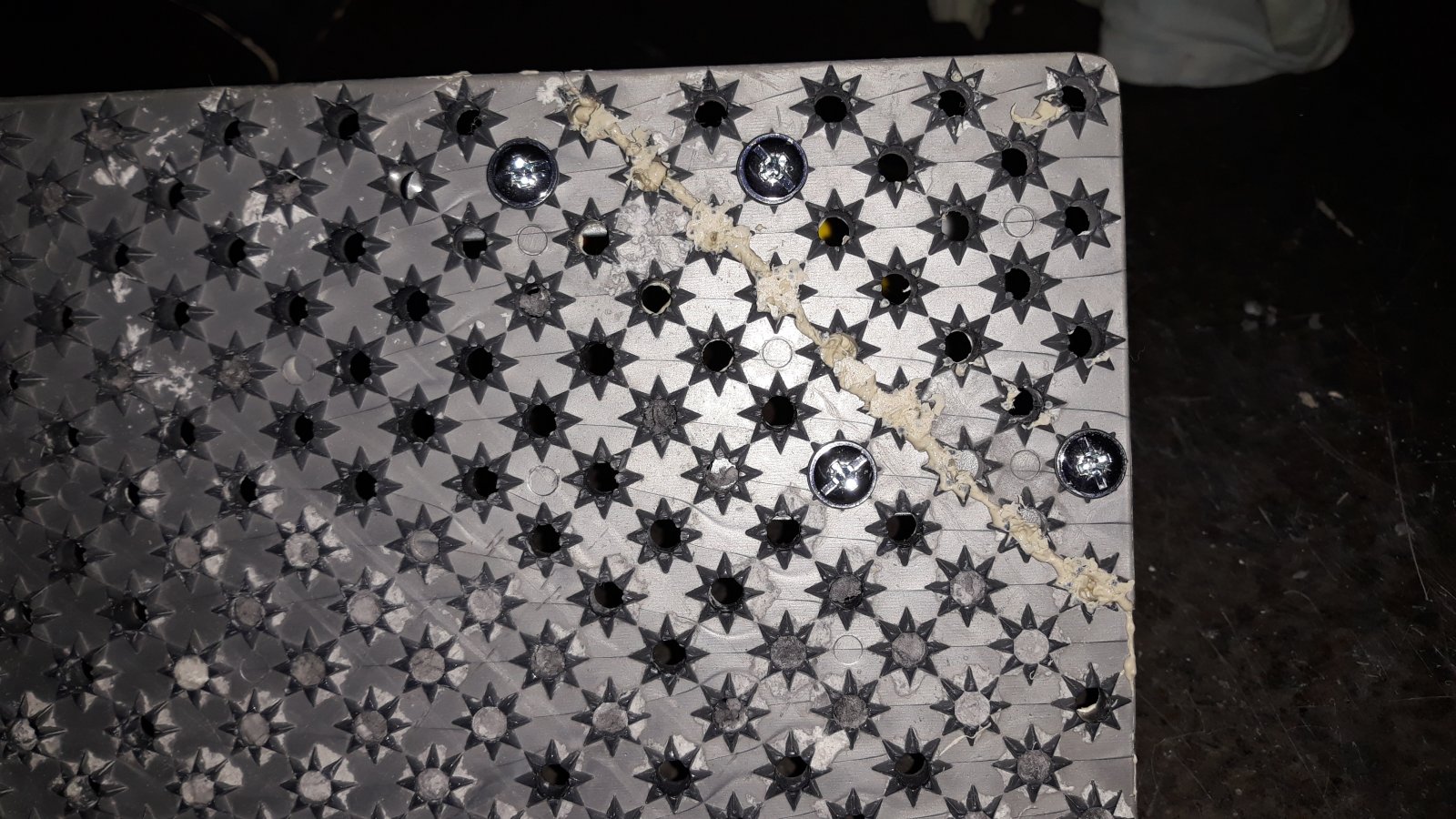

Στην δουλειά χρησιμοποιώ πολύ συχνά ένα τριβιδι το οποίο είναι για φυλλα πολυεστερα η γυψοσανιδας...
Την Παρασκευή κατά την εργασία πατηθηκε και έσπασε σε μια γωνιά...
Δεν είναι τα χρήματα,8-10 ευρώ το βρίσκεις,αλλά θεώρησα κρίμα να μην προσπαθήσω να το επιδιόρθωσω, παρ' όλο και σπασμένο θα έκανε δουλειά,ώστε να είναι πάλι οκ...
Οπότε λέω να το φτιάξω.
Αρχικά εχθες έβαλα κόλλα PU 501 montage της Mercola..Γέμισα και τα κενά από τις τρύπες ώστε να γίνει συμπαγες σε εκείνο το σημείο...
Η κολλήση ήταν υπέραρκετη αλλά επειδή ενδεχομενως πάνω στην δουλειά θα φάει κάνα ζόρι σημερα έβαλα έξτρα και 2 λαμάκια 5 εκ,αυτά που φέρνει το Lidl κατά καιρούς,
ώστε να πιάσει και να δέσει καλύτερα...
Χρησιμοποιήθηκαν βίδες με παξιμάδι από αυτές που μπαίνουν στα πόμολα ντουλαπιων...Σφιχτηκαν πολύ καλά και το σημείο μπορεί να φάει ζόρι τώρα...
Τέλος για να μην εξέχουν οι βίδες κόπηκαν με το μικρό τροχουδακι και το τριβειο είναι πάλι οκ.
Θα ξαναχρησιμοποιηθει την Δευτέρα να δω τι έκανα αλλά θεωρώ ότι είναι σιγουρος για την επισκευή του.
Αυτά..
Μπραβο Κωστη καλα εκανες και το επιδιορθωσες!
Αν δεν ειχες βαλει τα λαμακια, την Δευτερα θα σου ειχε μεινει στο χερι...
Εκει που εχει σπασει, δεν μπορει να κανει πολλα πραματα καμμια (σχεδον) κολλα, χωρις την καταλληλη υποστηριξη.
