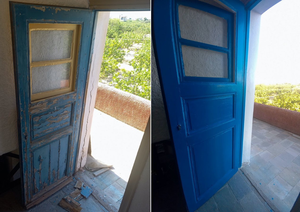

Λοιπόν, εγώ ο άσχετος, εδώ που κάνω διακοπές, με κάνα δυο μέρες δουλειάς και μάλιστα όχι συνεχόμενης (ενδιαμέσως είχε πρωινό και απογευματινό μπάνιο στη θάλασσα κλπ) και με τις συμβουλές σας βέβαια, συνέφερα σε καλό βαθμό αυτήν την πόρτα και το σοβά γύρω της.
Ήταν τόσο απογοητευτική η αρχική όψη που δεν φανταζόμουν πως με 2 μέρες δουλειά θα βελτιωθεί τόσο (οπτικά και λειτουργικά) που να αντέξει μερικά χρόνια ακόμα πριν οι ιδιοκτήτες βρουν τα λεφτά να αντικαταστήσουν όλα τα κουφώματα.
Χρησιμοποίησα το τριβείο της Parkside, και ό,τι υλικά βρήκα εδώ που βρίσκομαι , δηλαδή Durostick DS-247 Ταχύπηκτο Επισκευαστικό Κονίαμα, Durostick D-32 Επισκευαστικό Ταχύπηκτο Λευκό Σοβά, Vivechrom Στόκο Γενικής Χρήσης Έτοιμο / Ακρυλικό, Σιδηρόστοκο 2 Συστατικών, και βέβαια μπλε Ακρυλική Ριπολίνη Νερού της Vitex, Ακρυλικό πλαστικό και Titebond μπλε
Πολύτιμος βοηθός και το Επαναφορτιζόμενο πολυεργαλείο 4 σε 1 PKGA 20-Li B1 της Parkside
Εντάξει, μην είστε πολύ αυστηροί. Δεν έγινε και τελείως λεία η επιφάνεια του ξύλου. Έβγαλα όση από την παλιά μπογιά άντεξα. 🙂
Μιλάμε ομως για έναν άσχετο που κάνει μερεμέτια χωρίς αμοιβή στις διακοπές του, για να βοηθήσει λίγο την κατάσταση
Συνεχίζω με άλλο ένα παντζούρι ...
Μπράβο Νίκο...
Εγώ βλέπω πως έχει γίνει μια πολύ καλή δουλειά με αξιοπρεπέστατο αποτέλεσμα...
Τα υλικά μια χαρά τα βρίσκω,αν υποθέσω ότι δεν είχες και πολλές επιλογές εκεί που είσαι,ώστε να κρατήσουν για αρκετά χρόνια...
Το μόνο που δεν ξέρω είναι αν έβαλες βελατουρα πριν την ριπολινη ώστε να κρατήσει το στόκο να μην σκάσει αλλά και να γατζωσει στο ξύλο η ριπολινη...
Κατά αλλά όλα τα υπόλοιπα είναι οκ...!!!
Εύγε..!!!
