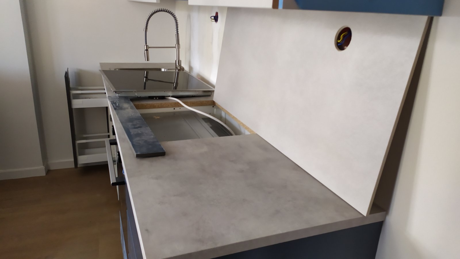

Ενα από τα ποιό σημαντικά θέματα που είχα με την ανακαίνιση ήταν ότι για μικροδουλειές, μερεμέτια και μαστορέματα που απαιτούσαν λίγες ώρες ή μια μέρα δουλειά, κανένας δεν δεχόταν να έλθει να με βοηθήσει. Το ποιό αστείο ήταν όταν ήλθε η καινούρια κουζίνα και θα έπρεπε να βάλω τα πλακάκια. Μέσα στην τρέλα που επικρατούσε εκείνες τις ημέρες για να είναι έτοιμα τα υδραυλικά, τα ηλεκτρικά, να αγοράσω τις συσκευές κλπ κλπ έπρεπε να κάνω κάτι και με τα πλακάκια. Η κουζίνα λοιπόν ήταν μικρή και τα πλακάκια λίγα. Με 2 πλακάκια 1.2μ ηταν Ok. Θα τα έβαζα μόνος μου αλλά αυτό που δεν μπορούσα να κάνω ήταν να ανοίξω τις τρύπες για τις πρίζες. Οταν πήρα τον πλακά και του είπα να έλθει να μου βάλει 2 πλακάκια .. μόνο που δεν μου το έκλεισε στα μούτρα ! Τον δικαιολογώ γιατί πνιγόταν στην δουλειά και δεν θα έχανε 2 ώρες για εμένα.
Ως συνήθως λοιπόν και ανάμεσα σε όλα τα άλλα, είπα να τα βάλω μόνος μου και η μεγαλύτερη δυσκολία ήταν πράγματι να κόψω αυτές τις δυο τρύπες για τις πρίζες. Τα γρανιτο-πλακάκια ήταν πάρα πολύ σκληρά και η διαδικασία κοπής χωρίς επαγγελματικό εργαλείο & ακριβό ποτήρι ήταν χρονοβόρα και δύσκολη. Τα κατάφερα τελικά και μπήκαν σωστά και όπως πρέπει.

Με ποιον τρόπο τελικα τα τρυπήσες και έφτασες στην επιθυμη διάνυξη των περιπου 65mm διαμέτρου τρύπας στο γρανιτοπλακακι...;

Για την διάνοιξη τρύπας πρίζας στο γρανιτο-πλακάκι θέλει εργαλείο ! και αυτό το εργαλείο είναι μόνο για αυτήν την δουλειά και είναι ακριβό. Πρόκειται για ποτηροτρύπανο πρίζας για πλακάκια, είτε διαμαντέ είτε νερού. Ενα ποιοτικό, επώνυμο ποτήρι στοιχίζει > €100. Εγώ που είμαι ερασιτέχνης και το ήθελα μόνο για 2 τρύπες, αγόρασα ένα με €40 και χωρις υπερβολή, έκανα >1 ώρα για να καταφέρω να κάνω δυο τρύπες !!! Έπρεπε να ετοιμάσω πρώτα ένα ξύλο στο οποίο έκανα μια τρύπα να μπεί το ποτηροτρύπανο, να το πιάσω με σφικτήρες στο πλακάκι, να κάνω την διαδικασία αρχικής χάραξης & κοπής, με αρκετές διακοπές γιατί ανέβαζε θερμοκρασία και σιγα σιγα να δίνω κοφτές στροφές για να κόψει .... άστα ! Ο θόρυβος τρελός και η όλη προσπάθεια ... της υπομονής. Ο επαγγελματίας το κάνει με ποτήρι νερού και ακριβά εργαλεία σε 2 λεπτά.

Για την διάνοιξη τρύπας πρίζας στο γανιτο-πλακάκι θέλει εργαλείο ! και αυτό το εργαλείο είναι για αυτή την δουλειά και μόνο και είναι ακριβό. Πρόκειται για ποτηροτρύπανο πρίζας για πλακάκια, είτε διαμαντέ είτε νερού. Ενα ποιοτικό, επώνυμο ποτήρι στοιχίζει > €100. Εγώ που είμαι ερασιτέχνης και το ήθελα για 2 τρύπες, αγόρασα ένα με €40 και χωρις υπερβολή, έκανα >1 ώρα για να καταφέρω να κάνω δυο τρύπες !!! Έπρεπε να ετοιμάσω πρώτα ένα ξύλο στο οποίο έκανα μια τρύπα να μπεί το ποτηροτρύπανο, να το πιάσω με σφικτήρες στο πλακάκι, να κάνω την διαδικασία χάραξης & κοπής, με αρκετές διακοπές γιατί ανέβαζε θερμοκρασία και σιγα σιγα να δίνω κοφτές στροφές για να κόψει .... άστα ! Ο θόρυβος τρελός και η όλη προσπάθεια ... της υπομονής. Ο επαγγελματίας το κάνει με ποτήρι νερού και ακριβά εργαλεία σε 2 λεπτά.

Δίκιο έχεις, έτσι γίνεται συνήθως. Έλα όμως που εγώ ήθελα να το κάνω σωστά, να δοκιμάσω δηλαδή με το σωστό εργαλείο και να μου μήνει και στα πράγματά μου για μια επόμενη φορά, όπως πχ σε AlphaBlock ή σε τοίχο ή πάλι σε πλακάκι.

Ξέρω ότι είναι ακριβό...Αλλά η σωστή δουλειά έτσι γίνεται..
Η διαμαντοκορωνα στοιχίζει..οπότε για μια στο πολύ τόσο καλά το πήγες...
Οσους πλακαδες εχω δει απλα κοβουν με τροχο και δε φαινεται κατι στη τελικη.. τετραγωνη τρυπα
Ναι πολλοί το κάνουν έτσι αλλά εαν μιλάμε για σοβαρό τεχνίτη που θα κάνει τρύπες σε μπάνιο σε γρανιτοπλακακι για είδη υγιεινής είναι μονόδρομος η αγορά διαμαντοκορωνας σε διάφορα μεγέθη...
