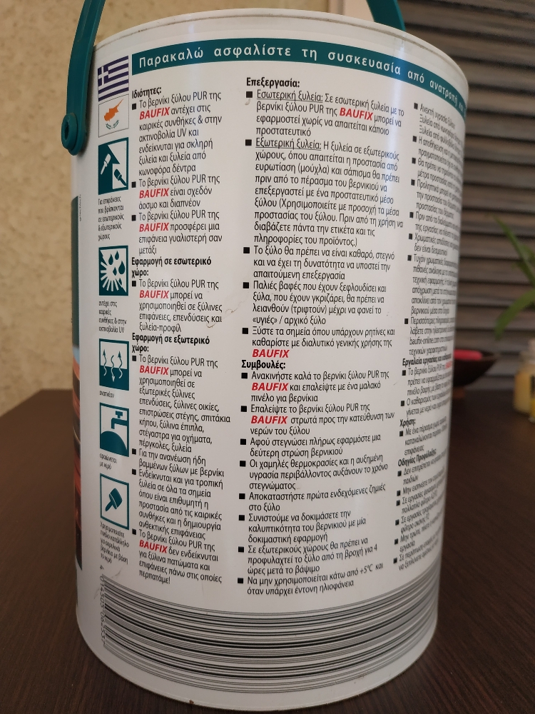

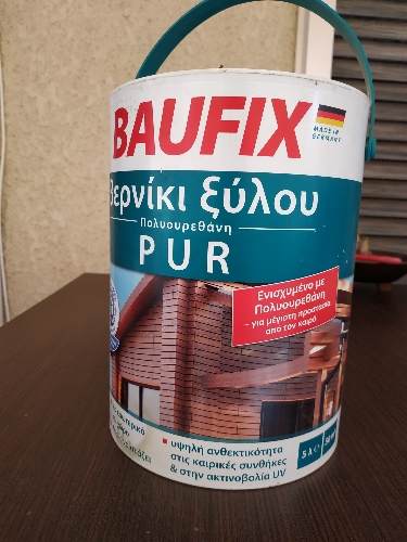

Πρόκειται να τοποθετήσω επιτοίχια πέργκολα και θα ήθελα να περάσω τα ξύλα ένα προστατευτικό. Ψάχνοντας στην ντουλάπα βρήκα αυτό το βερνίκι, που είναι σχεδόν γεμάτο.
Ερώτηση 1η: το έχει χρησιμοποιήσει κάποιος; Γνωρίζει αν αξίζει για εξωτερικό χώρο;
Ερώτηση 2η: στις οδηγίες πίσω γράφει πως για την εξωτερική ξυλεία όπου απαιτείται η προστασία από μούχλα και σάπισμα, θα πρέπει πριν από το πέρασμα του βερνικιου με επεξεργαστεί με ένα προστατευτικό μέσο ξύλου. Δηλαδή; Δεδομένου ότι το συγκεκριμένο βερνίκι είναι νερού τι μπορώ να βάλω;
Εν κατακλείδι, το χρησιμοποιώ ή να το αφήσω για άλλες πιο ελαφριές εφαρμογές και να πάω σε ένα με πιο σίγουρα αποτελέσματα;
Ευχαριστώ εκ των προτέρων.
Στάλθηκε από το Redmi Note 5 μου χρησιμοποιώντας Tapatalk
Νομίζω πως μπορείς να το χρησιμοποιήσεις άνετα το βερνίκι που έχεις.
Θα πρέπει όμως πρώτα, όπως λένε και οι οδηγίες, να περάσεις τα ξύλα με ένα βερνίκι όπως το πιο κάτω
Vitex Diaxyl Extra Συντηρητικό Ξύλου Νερού Άχρωμο
Reactions: nickolas and KOSSTV
