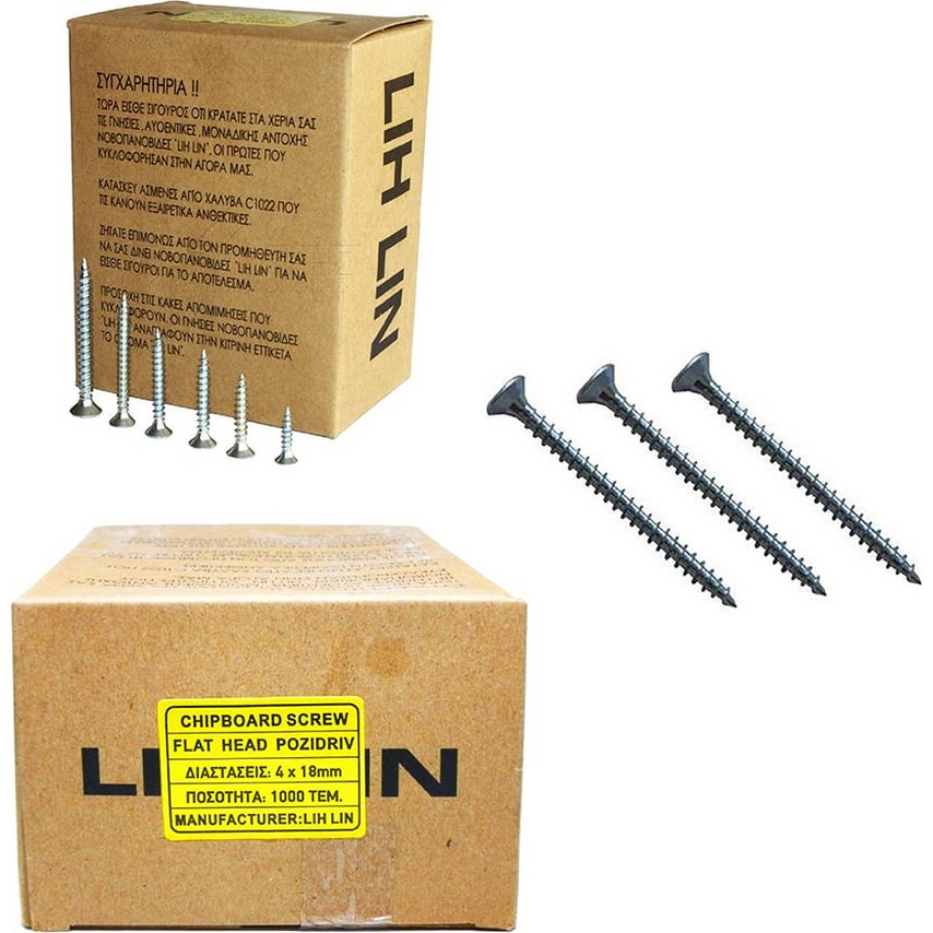

Για βάλε κάποιο link..γιατί έχω φάει τον κοσμο να βρω...
Κωστή έχει και το Tool planet που είναι κοντά μας
Reactions: KOSSTV
Και το leroy έχει χύμα.
Απαπα... Φωτια στην τιμη...
Ωραία..θα πάρω ενα κουτί από τα παιδιά...
Ευχαριστώ Γιώργο...!!!
Αν ειναι mdf μπορει να πιασει χοντρυτερη βιδα, αν ειναι νοβοπαν δυσκολοτερα,
με την προυποθεση βεβαια να χωραει να περασει απο τον μεντεσε, αλλοιως
πρεπει να μεγαλωσουμε την τρυπα.
