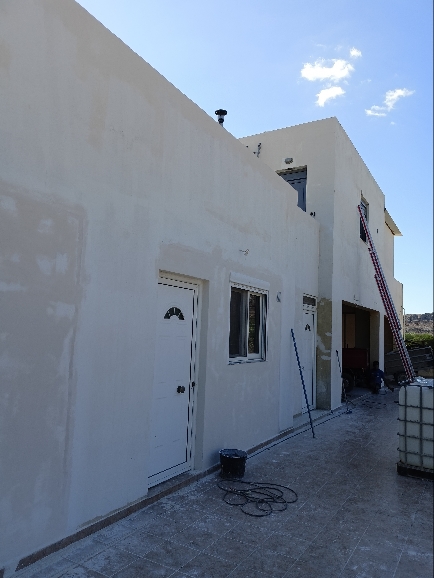

Επανέρχομαι στο project Βάψιμο!!!
Αφού ολοκλήρωσα τις επισκευές όπως με συμβούλεψε ο αρχιμάστορας του νήματος! Ήρθε η ώρα για το βάψιμο!
Έχω πάρει Vitex Acrylan elastic αρκετό για 2 χέρια
Και μένουν να καταλήξω στο ασταρι και σιλικόνες για τα παράθυρα.
Προτάθηκε από τον Κ.Κώστα το Primer 100% ακρυλικό ασταρι νερού.
Και για τα παράθυρα μου είπαν να βάλω μαστιχι Hyperseal hyperdesmo.
Επίσης μου είπαν καλύτερο είναι να βάλω ασταρι γυαλιού ή το ακρυλικό αλλά 1 προς 2 για να είναι ποιο δυνατό.
Τι να επιλέξω;
Ευχαριστώ εκ των προτέρων!

Για ασταρι θα βάλεις αυτό.που είπα φίλε μου...
Ειτε της Vitex,είτε αλλης εταιριας που αραιωνεται 1/3-4...
Αυτά που αραιωνονται 1/2 δεν κάνουν...
..και εξηγώ...
Το αστάρι για να έχει χρήση εμποτιστικη και σύγχρονος να δημιουργήσει εστία πρόσφυσης θέλει να είναι αραιωμένο..
Αυτά που είναι 1/2 η 100% μόνο έχει παρατηρηθεί οτι δεν ισχωρουν εντός του σοβά,στόκος,γυψοσανιδας η οποιαδήποτε αλλού δομικου υλικου και δημιουργεί φιλμ...
Το φιλμ εάν δεν πιάσει καλά τότε μαζί με το χρώμα δημιουργεί πέτσα και όχι αγκίστρωση στο τοιχοι κ.τ.λ...
Οπότε συνιστώ αυτό της Vitex..
Όσο αφορά την σιλικονη στα παράθυρα η πολυρεθανικη της Alchimica είναι παρα πολυ καλή αλλά είναι αδύνατον να την δουλέψει εύκολα και δεν συνχρορει λάθη.. επεισης το καθάρισμα της είναι πολύ δύσκολο...εάν μπορείς να κουμαντάρει τα παραπάνω βαλτην...
Ειδαλως με μια ακρυλική μαστίχα είναι οκ..
Εγώ χρησιμοποιώ αυτήν...
Αυτά..

Ευχαριστώ πάρα πολύ! Θα προχωρήσω με την ακρυλική μαστιχι που πρότεινες και το ασταρι.
