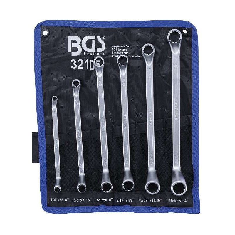

Ποιο είναι το πολύγωνο κλειδί σε ιντσες; Έχεις κάποιο λινκ ή φωτογραφία; Σπρέι παγου; Δεν το ξέρω, τι είναι;

Προσωπικά δεν έχω ξανασυναντήσει τέτοιες βίδες που να μην ξεβιδωνουν με τίποτα! Απίστευτο ζόρι! Τώρα με αυτό που γράφεις για τις Άλλεν βίδες το ξανασκεφτομαι και ίσως αλλάξω τις inox Άλλεν βίδες που έβαλα με εξάγωνες για να μην πάθω τα ίδια.
Σετ πολύγωνα κλειδιά ίντσας (η συγκεκριμένη εταιρεία έχει ικανοποιητική ποιότητα σε γενικές γραμμές):
