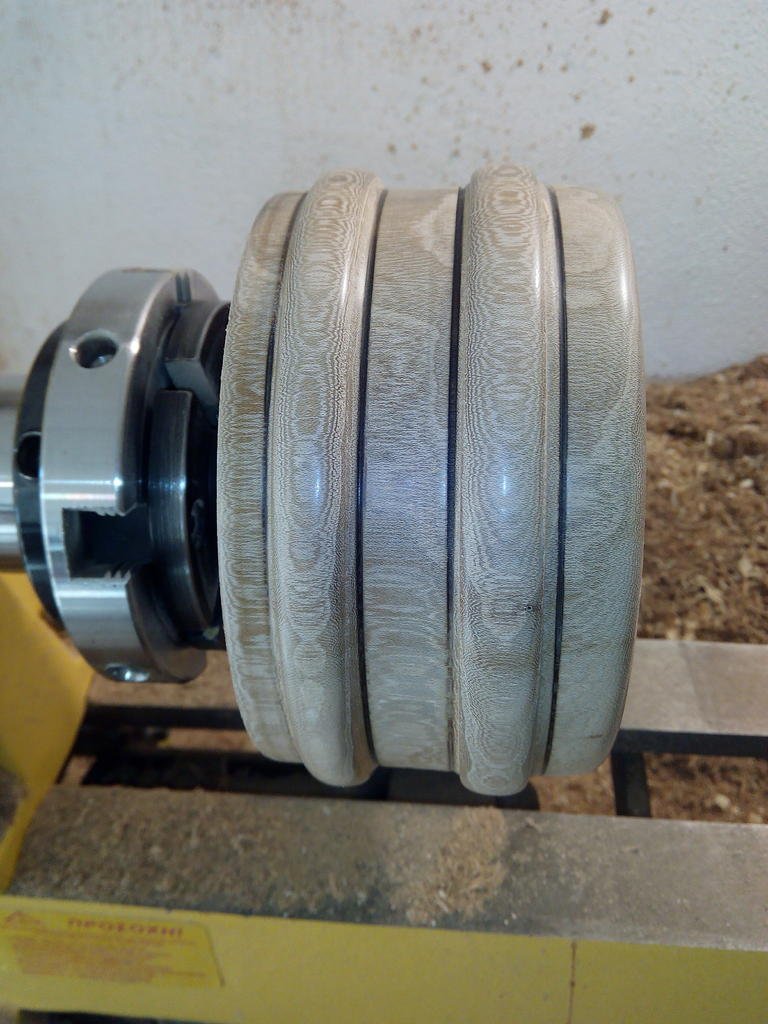

να σε ρωτήσω, το εσωτερικό το τρίβεις με κάποιο εργαλείο ή με το χέρι?
η γυαλάδα που έχουν την έχουν αποκτήσει με τι ?
τρίβονται όλα στο χέρι. βάζεις τις στροφές στο φουλ (3150) και παίρνεις τα γυαλόχαρτα με την σειρά. 80-100-120-220-240-400-500-800 και 2000 νερού. επειδή τα ξύλα είναι πολύ σκληρά ( φτελιά), φροντίζω να τα παίρνω με αριστερές και δεξιές στροφές. όταν τελειώνω η επιφάνεια ήδη γυαλίζει. ( θα ανεβάσω μια φώτο παρακάτω για να δεις πριν περαστεί με λάδι).
μετά περνάω όπως είπα παραφινέλαιο και αφού στεγνώσει καλά περνάω ένα χέρι με κρέμα κεριού που έχω φτοιάξει και δίνει το τελικό γυάλισμα. όλα τα υλικά που περνάω είναι food safe.
