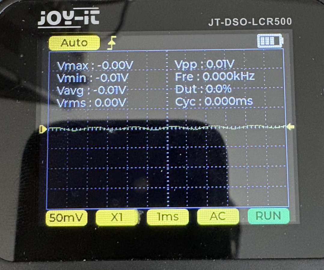

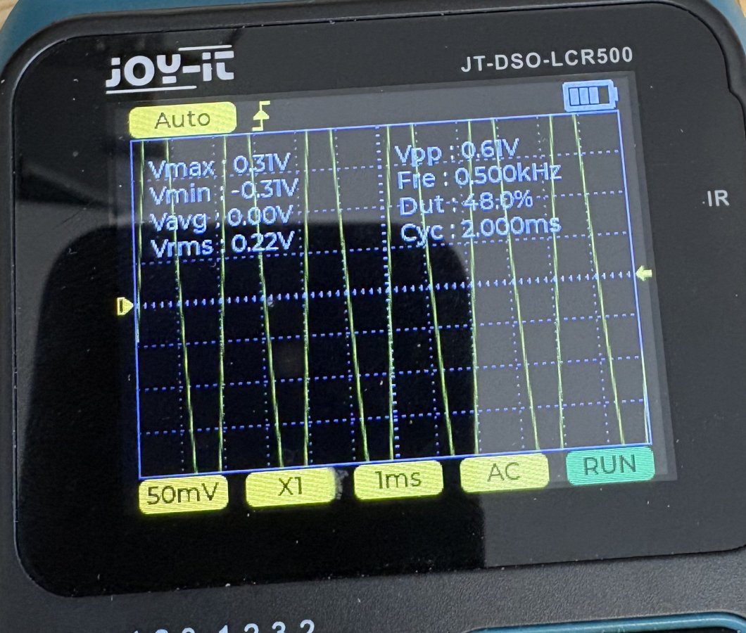

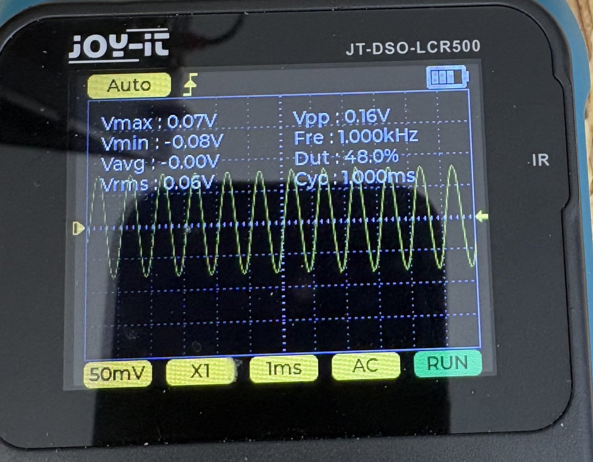

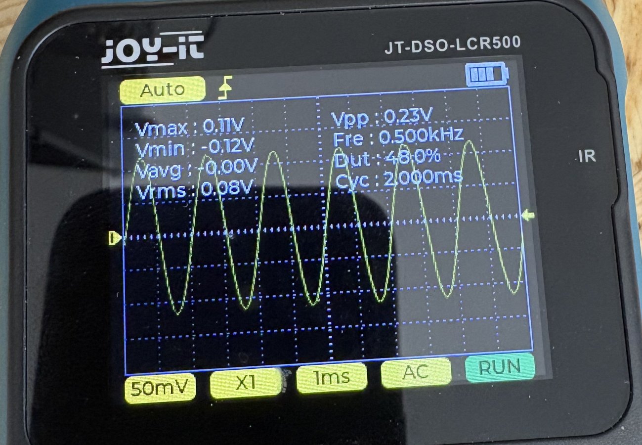

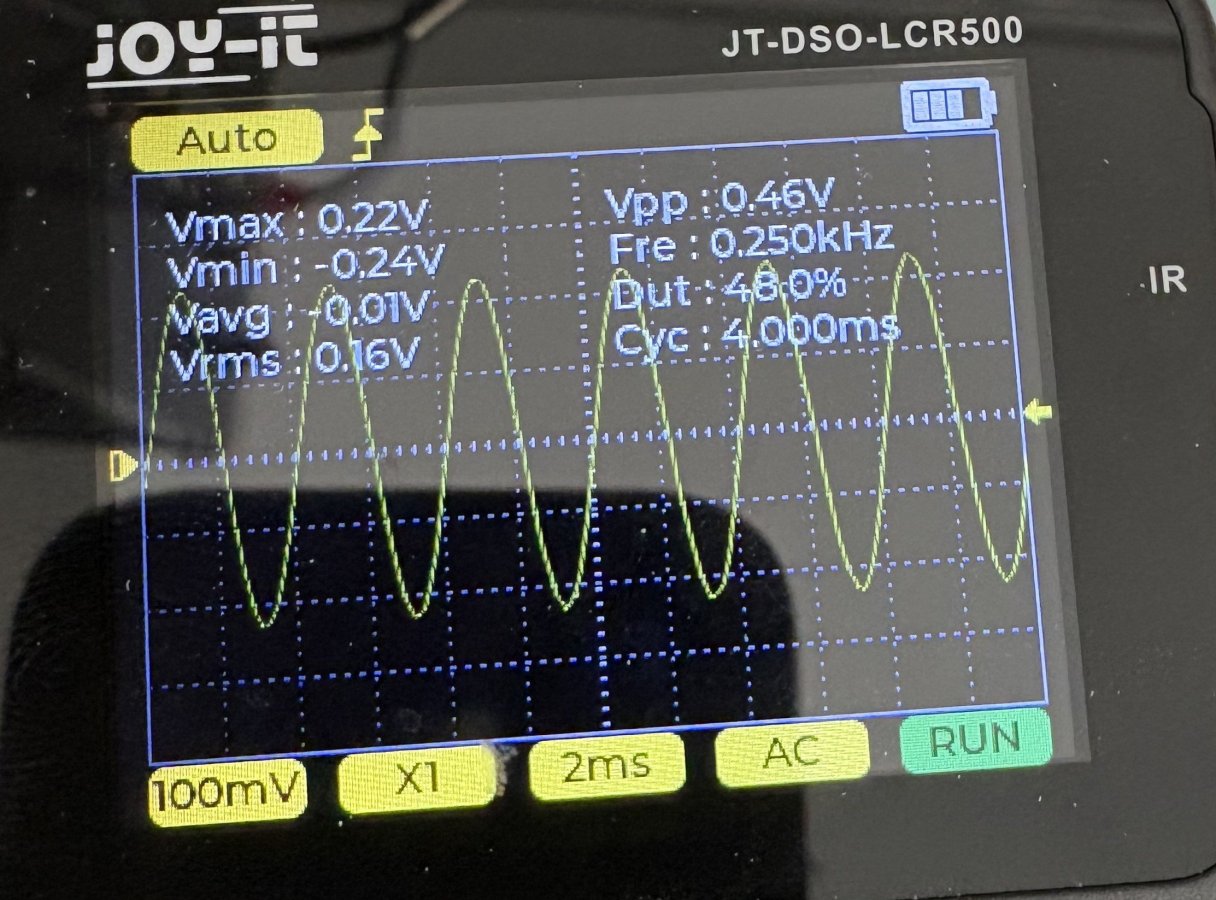

Τέλος έδωσα και 250, 500 Hz και 1000 Hz σήμα από RCA και το μέτρησα μια χαρά στην έξοδο. Είδα απόκριση με το Volume οπότε θέλω να πιστεύω ότι αυτό το κανάλι τουλάχιστον δουλεύει.
