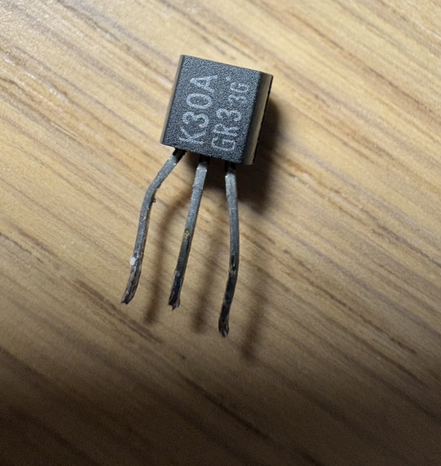

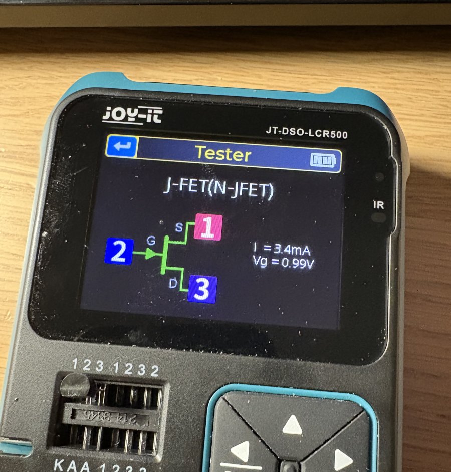

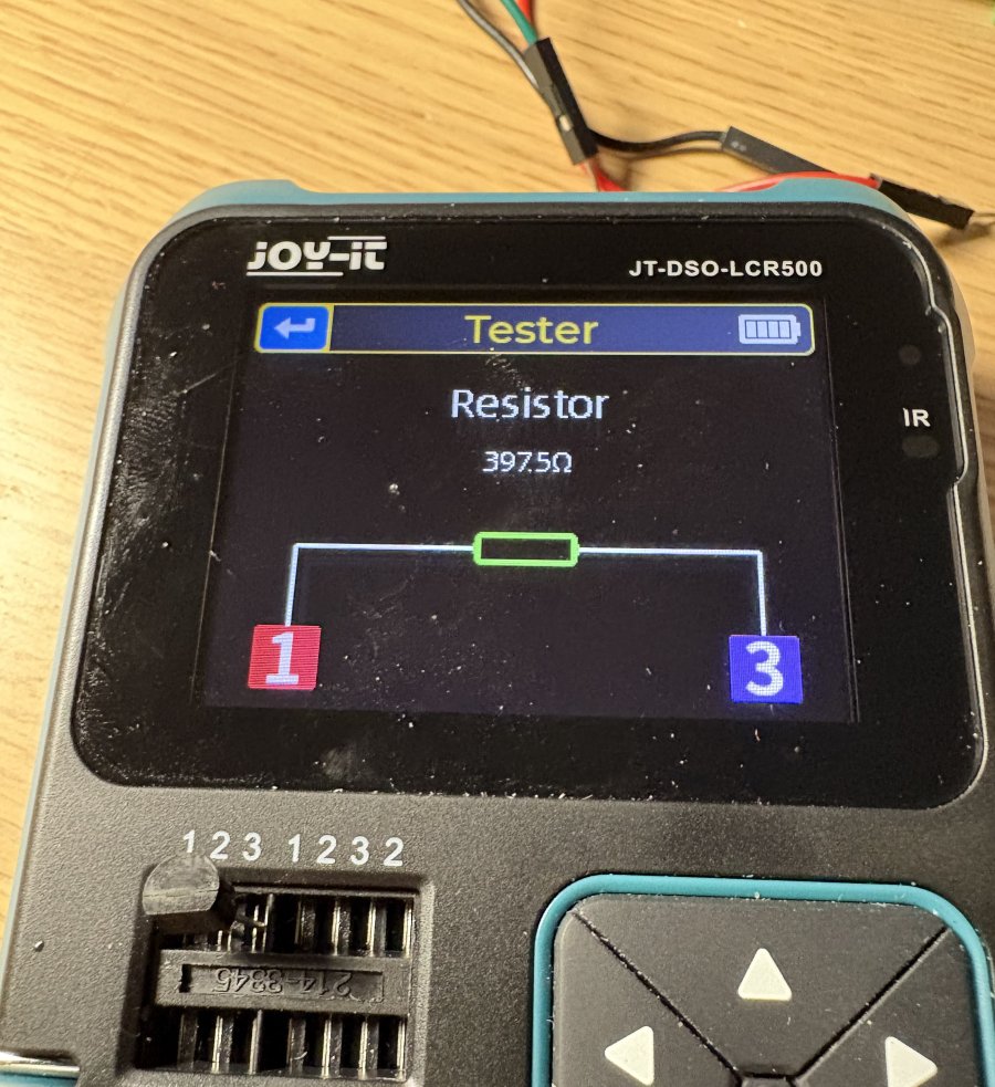

Το πρόβλημα μου είναι με τα N-JFET το όργανο μπερδεύεται και τα δείχνει σας αντιστάσεις. Μερικές φορές ξεκολά και τα δείχνει σωστά. Το πρόβλημα έιναι ότι δεν είμαι σίγουρος αν είναι ετοιμοθάνατα ή το όργανο δεν είναι καλό. Υπάρχει αξιόπιστος τρόπος να τα μετρήσω με πολύμετρο manual?
Τα JFET είναι τα 2SK30A-GR3 και όταν τα μετράει δίνει I = 3.4-3,6 mA Vg = 0.99-1.05
Κοιταξα στο internet αλλά δεν μπορώ να βρώ τα 2SK30A-GR3 βρίσκω μόνο τα 2SK30ATM της toshiba και δεν είμαι σίγουρος αν κάνουν (το datasheet είναι επισυναπτόμενο).
Θα μπορούσα να τα μετρήσω αλλά πρέπει να τα στείλεις Πάτρα.
Νομίζω πως δεν έχουν πρόβλημα και κάτι συμβαίνει συνήθως με την επαφή στη πύλη.
Τα τρανζίστορ φαίνονται ίδια, θέλει μόνο προσοχή στην διάταξη των ακίδων που μερικές φορές διαφέρει.
Υ.Γ Η τιμή της αντίστασης που μετράς είναι πάντα η ίδια; Ισχύεις τα ίδιο για το ρεύμα και την τάση της πύλης;
Σε ευχαριστώ. Αν τελικά δε βγάλω άκρη θα στα στείλω.
Βρήκα στο internet οδηγίες πως να τα μετράς με το πολύμετρο. Όντως τα δικά μου έχουν σταθερή αντίσταση (περίπου 390 Ω) και έχουν diode drop 0,655 mVolt μεταξύ gate-drain gate-source.
Επίσης παρόμοια αποτελέσμτα είχα όταν μέτρησα και δύο 2SK246-Y που το όργανο το ένα το έδινε UJT και το άλλο αντίσταση (μάλλον το όργανο δεν είναι καλό).
Από ότι είδα βρίσκω σκετικά φτηνά JFET από Toshiba οπότε λέω να πάρω μερικά για να έχω σε στόκ. Τα πόδια τους είναι ίδια με τα δικά μου. S-G-D

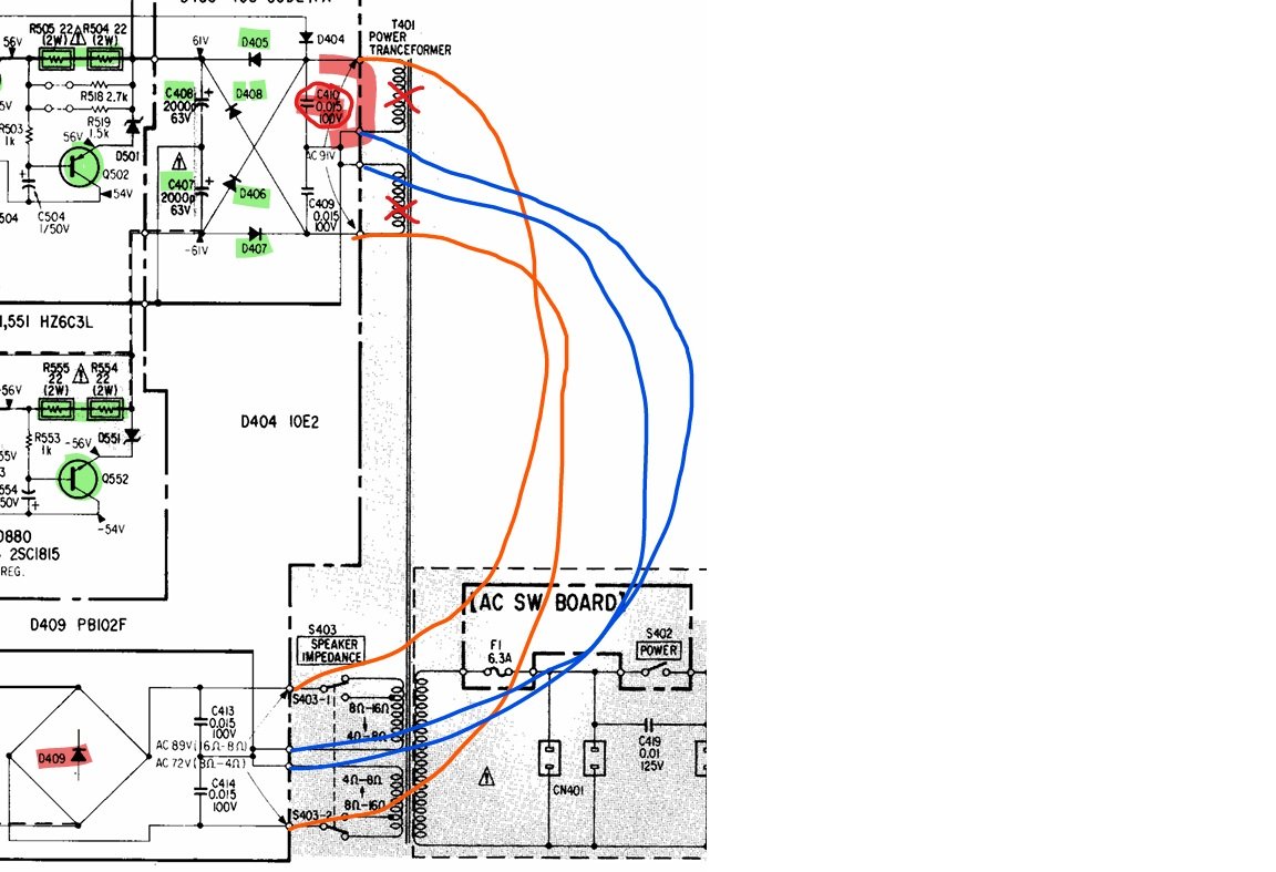

Θα πρότεινα να δεις αν δουλεύουν τα σταθεροποιημένα τροφοδοτικά, με τροφοδοσία από ένα υγιές δευτερεύων
του μετασχηματιστή και φυσικά με αποσύνδεση από τον υπόλοιπο ενισχυτή.
Για φορτίο μια αντίσταση ισχύος στο 1Khom κάνει για αρχή.
Λοιπόν έλεγξα όλη την πλακέτα τροφοδοσίας για προβλήματα και όλα τα υλικά εκτός από ένα πυκνωτή φιλτραρίσματος C410 στην τροφοδοσία με το καμένο πηνίο και τον μεγάλο ανορθωτή τάσης D409 όλα τα άλλα ήταν καλά.
Τροφοδότησα με λάμπα σε σειρά 40 W και 100 W αλλά δεν ήταν αρκετά για πλήρη λειτουργία. Τελικά τροφοδότησα για τις μετρήσεις χωρίς λάμπα.
Με φορτίο 1 kOhm σε στο (0 / +) και 1 kOhm στο (0 / -)
Με το διακόπτη στη θέση 8-16 Ohm
+ 57,8 VDC, 0, -57,8VDC σταθερά και 115,7 V (+/-)
Πρωτεύων πηνίο AC 0.281 Α, Δευτερεύων πηνίο AC 0,183 Α
Με το διακόπτη στα 4-8 Ohm
+ 45,5 VDC, 0, -45,5 VDC σταθερά και 91,0 V (+/-)
Πρωτεύων πηνίο AC 0.211 Α, Δευτερεύων πηνίο AC 0.148 A
Τα άλλα δύο δευτερεύοντα που δεν ήταν συνδεδεμένα ( το καμένο και το καλό) δεν τραβούσαν ευτυχώς κάτι.
Λογικά παίρνω +/- 57,8 μιας και το πηνία που χρησιμοποιώ δίνει μόνο μέχρι 89 VAC ενώ κανονικά ήθελε 91 VAC για να δώσει +/- 61.
Να δοκιμάσω να τροφοδοτήσω με αυτό το πηνίο όλον τον ενισχυτή ή να αγοράσω ένα άλλο μετασχηματιστή 45,5 - 0 - 45,5 για να κάνω δοκιμή?
Επίσης ο ανορθωτής τάσης D409 με κωδικό PB112E έχει αντικατασταθεί με απλό 8 Α (KBPC804 DIO).
Δε βρήκα τον αυθεντικό που μάλλον είναι πολύ πιο γρήγορος. Εδώ δεν μπόρεσα να πάρω σταθερές τάσεις μιας και δεν είχα συνδεδεμένους τους 22.000 μF.
Χρησιμοποίησε το Μ/Τ που έχεις αποσυνδέοντας φυσικά τα πηνία που δεν χρησιμοποιούνται (το καμένο και το υγιές).
Οι τάσεις είναι μια χαρά για έλεγχο και ίσως αυξηθούν αν βάλεις to διακόπτη στα 8-16 Ohm.

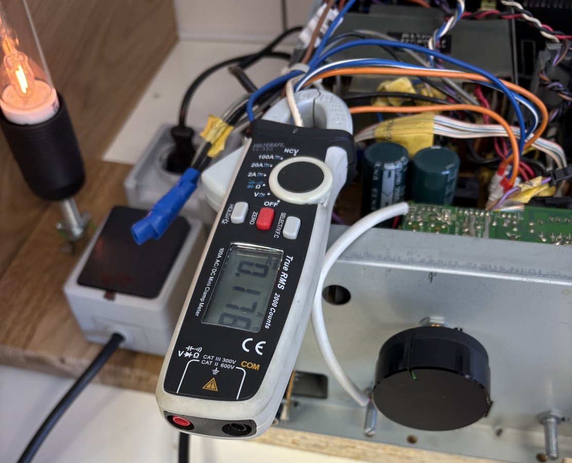

Σύνδεσα ακόμα στο τροφοδοτικό τα περιφερειακά και ενώ το led δεν άναβε καθόλου άναψε ο επιλογέας input και ο επιλογέας REC και καθώς προσπαθούσα με μετρήσω τάσεις άκουσα τα ρελέ να ενεργοποιούνται.
Τέλος σύνδεσα στο τροφοδοτικό και τον προ-ενισχυτή και πάλι τα λαμπάκια και το ρελέ δούλεψαν αλλά όχι το led στο κουμπί. Μέτρησα τάσεις και είχα 37,8 Volt και το πρωτεύων πηνίο τραβούσε 0.191 Α.
Μιας και δεν είχα βραχυκύκλωμα τροφοδότησα ξανά απευθείας και όλα πήραν ρεύμα κανονικά. Το led στο κουμπί αναβόσβηνε κόκκινο και μετά από λίγο έγινε πράσινο και τα ρελέ ενεργοποιήθηκαν, ο επιλογέας input και REC άναβαν. Τάση στο τροφοδοτικό 55Volt αντί για 61) και το πρωτεύων τραβούσε 0.385 Α.
Σε όλες τις παραπάνω τις δοκιμές δεν είχα συνδεδεμένη την τροφοδοσία των μεγάλων πυκνωτών και των τελικών.
Τι να κάνω για να έχω πιο πολύ ρεύμα να βάλω και άλλη μια λάμπα 100W παράλληλα?
Με προβληματίζει που άναψε η λάμπα όταν έδωσα σε όλο το σύστημα αλλά από ότι μέτρησα μετά είχαν περίπου 2.5 V οι μεγάλοι πυκνωτές. Μήπως πρέπει να το αφήσω πολύ ώρα ανοικτό για να φορτίσουν?
Κάτω από το τελικά τρανυιστορ έχω βάλει και ένα μπλε μονωτικό που είχαν. Μήπως έχω από εκεί διαρροή?

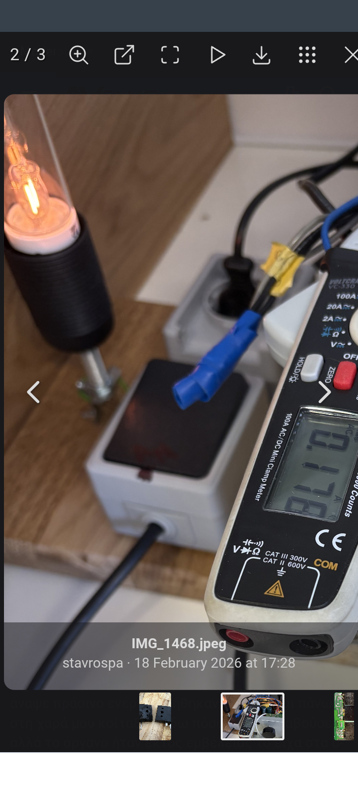

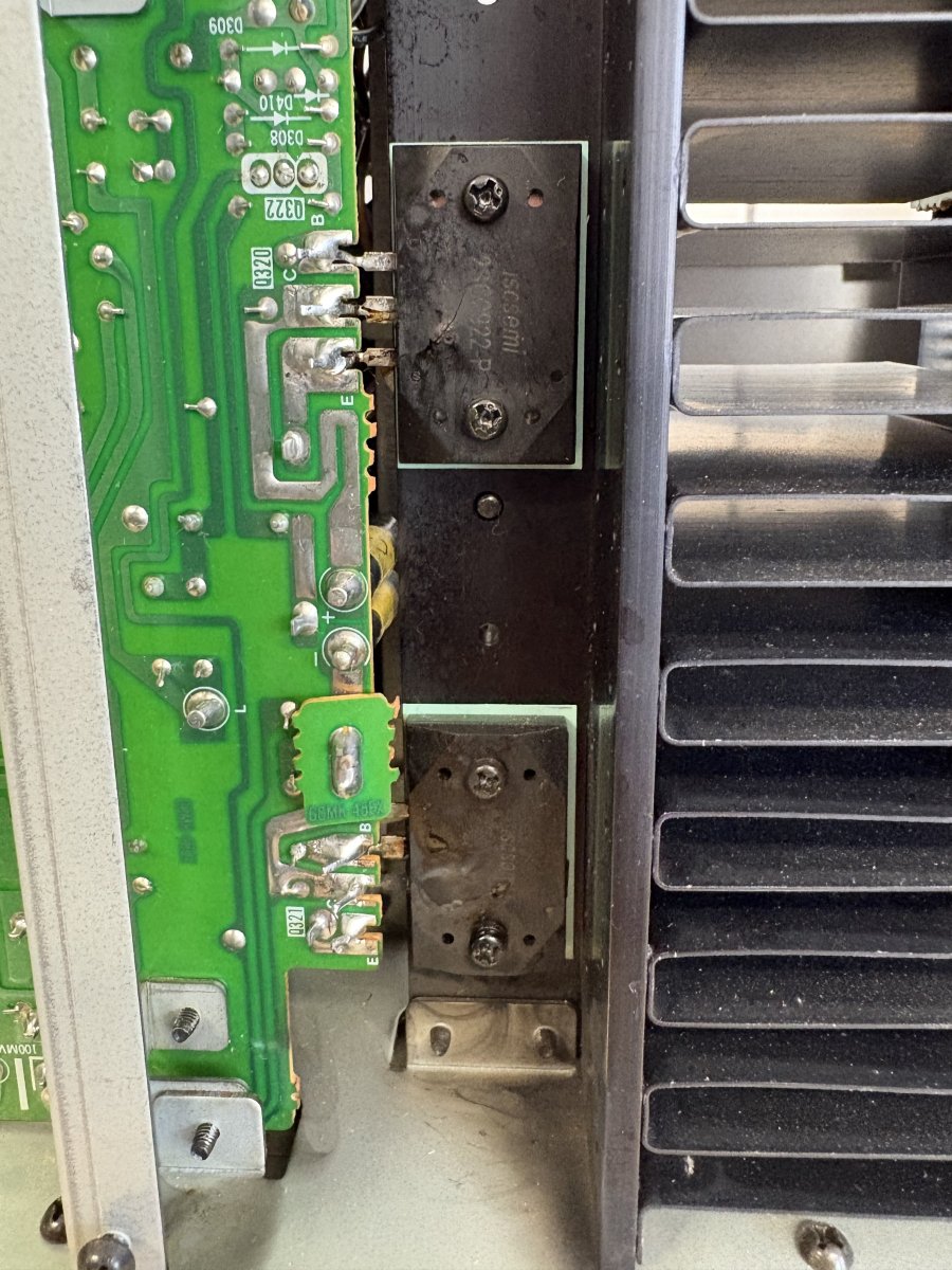

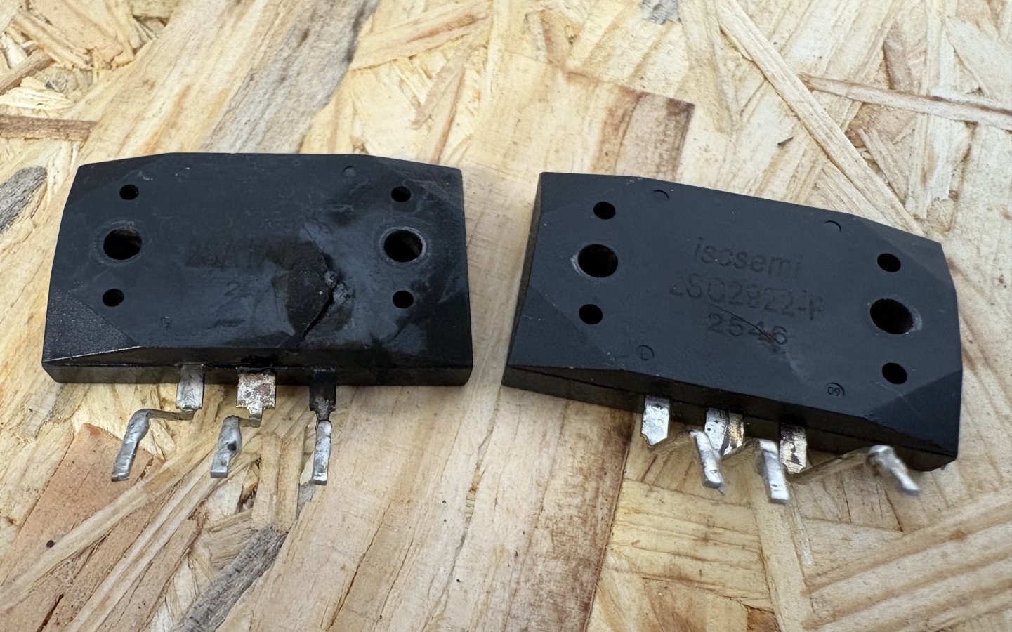

Καλησπέρα σήμερα είχα λίγο χρόνο και έκανα μια δοκιμή και χωρίς να πολυλογώ έσκασα 2 transistor το ένα πήρε μάλιστα φωτιά.
Αναλυτικότερα
Σύνδεσα στο τροφοδοτικό όλα μαζί προ ενισχυτή και τελικό ενισχυτή με λάμπα 100 W και η λάμπα άναβε αρκετά. Όχι στο 100% αλλά άναβε. Μετρούσα τάσεις στους 22.000 μF πυκνωτές και δεν μέτραγα πάνω από 11 Volt και το πρωτεύων πηνίο τραβούσε 0.318 Ampere.
Mε το που έκλεινα το ρεύμα μετρούσα στους πυκνωτές να δω τι κρατούσαν από φόρτιση και μετρούσα μόνο +/- 4.2 Volt.
Το λοιπό κύκλωμα του προ ενισχυτή δεν κρατούσε φόρτιση σχεδόν αμέσως οι πυκνωτές των 2.200 μF εκφορτίζονταν.
Απενεργοποίηση την τροφοδοσία του προ ενισχυτή και τροφοδότησα μόνο τον τελικό με τη λάμπα. Η λάμπα άναψε στιγμιαία και μετά σχεδόν έσβησε. Μέτρησα τάσεις στους πυκνωτές των 22.000 μF και είχα +/- 49 V και 0.178 Ampere.
Εκεί αποφάσισα να τα συνδέσω όλα μαζί χωρίς λάμπα. Ανάβω και όλα πήγαιναν καλά το λαμπάκι άναψε πράσινο ενεργοποιήθηκαν τα ρελέ και πάνω στη χαρά μου κοίταξα να δω πόσο ρεύμα τραβούσε αλλά το όργανο ήταν εκτός εμβέλειας το είχα στα 0-2 Amp. Γυρίζω το διακόπτη βλέπω στιγμιαία 3 και κάτι Ampere και ξαφνικά σκάει το ένα τρανζίστορ και πετάγονται φλόγες μέχρι πάνω από την ψύκτρα.
Αποτέλεσμα το 2SA1216 πλήρως διαλυμένο και καμένο το 2SC2922 σκασμένο. Τα άλλα δύο τα μέτρησα και είναι μια χαρά.
Ξενέρωσα αφάνταστα ☹️… ελπίζω όλες η πληροφορίες μέχρι το σκάσιμο να δώσουν κάποιο μονοπάτι για να βρεθεί το πρόβλημα. Αρχίζω να πιστεύω ότι ίσως έχω κάποια διαρροή ή πρόβλημα στην οδήγηση των τελικών και ο συνδυασμός τα έκανε να σκάσουν?
Επίσης με προβληματίζει το γεγονός ότι ο τελικός με τη λάμπα ανέβαζε σχεδόν 50 volt και έσβηνε σχεδόν η λάμπα μετά ενώ ο προ-ενισχυτής – περιφερειακά τραβούσαν πιο πολύ ρεύμα. (Με τη λάμπα δεν μπορούσαν να ανεβάσουν πάνω από 38 Volt). Μήπως εκεί είναι το πρόβλημα.
Αφού αφαίρεσα τα τελικά ξαναέδωσα στον προ ενισχυτή και τα ρελέ ενεργοποιήθηκαν κανονικά.
Έχω και θερμική κάμερα. Μήπως να συνδέσω το προ ενισχυτή και να περιμένω κάποια ώρα να δω αν ζεσταίνεται κάτι?
Η είναι καλύτερα να συνδέσω με λάμπα και να μετρήσω τάσεις στο κύκλωμα?

τα πρωτα στο ειχα πει οτι δεν θα παιξουν ,αυτο συμβαινει με τα κινεζικα αντιγραφα
Εγω δεν ειμαι σιγουρος ουτε για αυτα που ηρθαν σημερα αλλα αν εχεις τα μαμα ακομα κανε μια οπτικη συγκριση αυτο θα σου πει πολλα
Τωρα μετα το μπαμ πρεπει να ελεγξεις ξανα το κομματι του τελικου γιατι τα 3 αμπερ αλλα και η τεραστια πτωση τασεως στο τροφοδοτικο δειχνει μεγαλο προβλημα
Όταν όμως είχα συνδέσει μόνο τον τελικό δεν είχα κάποιο πρόβλημα. Τα ρεύματα ήταν πολύ χαμηλά.
Λές να δοκιμάσω ξανά μόνο με το άλλο κανάλι που είναι ακόμα ζωντανό?
