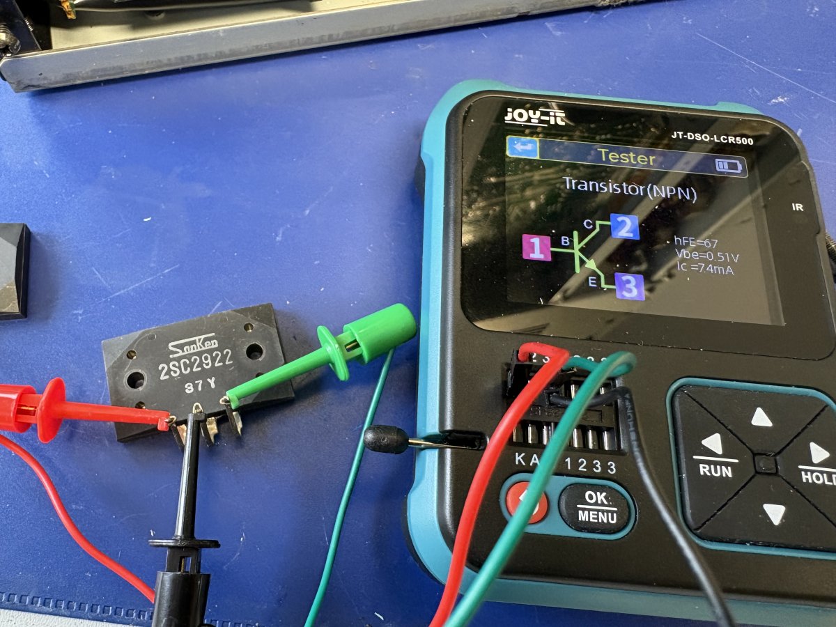

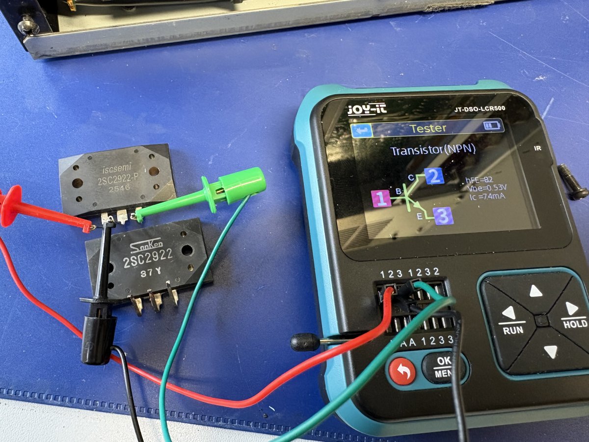

Αντικατέστησα τα τελικά τρανζίστορ με κινέζικα προσωρινά μέχρι να έρθουν τα sanken.

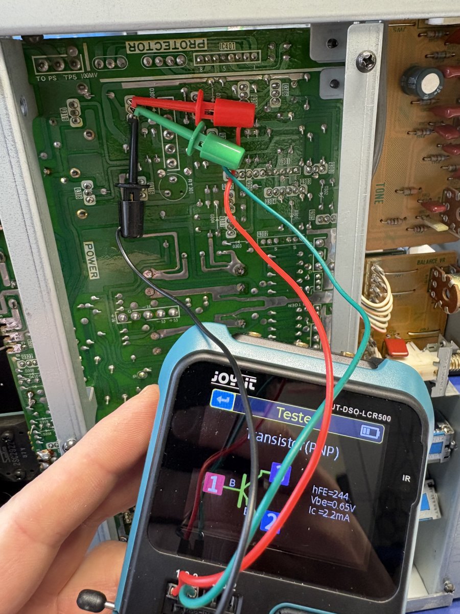

Μέτρησα τα περισσότερα NPN και PNP οδήγησης πάνω στο κύκλωμα και τα περισσότερα το όργανο να μέτρησε καλά. Όταν λέω καλά εννοώ τα είδε σαν NPN και PNP. Δεν κράτησα τιμές με hFE για να συγκρίνω με datasheet. Να κρατήσω ή δεν έχει σημασία.
Μερικά που δεν τα μετρούσε καθόλου ή τα μετρούσε σαν αντίσταση όταν σύνδεα και τα τρία πόδια, τα μετρούσε σαν διπλή δίοδο όταν σύνδεα μόνο τα εξωτερικά πόδια. Να τα ξεκολλήσω και να τα μετρήσω και αυτά ή έστω αυτή η ένδειξη διόδου αρκεί?
Στο σχέδιο με πράσινο έχω σημειώσει αυτά που μέτρησα καλά με κίτρινο αυτά που έβγαζαν αντίσταση με τα τρία πόδια και διπλή δίοδο με τα εξωτερικά πόδια συνδεδεμένα. Με μωβ ότι έχω αλλάξει μέχρι τώρα. Να συνεχίσω σε όλα τα τρανζίστορ ή μπορώ να μετρήσω αν είναι καλά με άλλο τρόπο ?
Γενικά δεν εμπιστεύομαι μέτρηση ημιαγωγών πάνω σε κύκλωμα και προτιμώ να τα αφαιρώ για μέτρηση.
