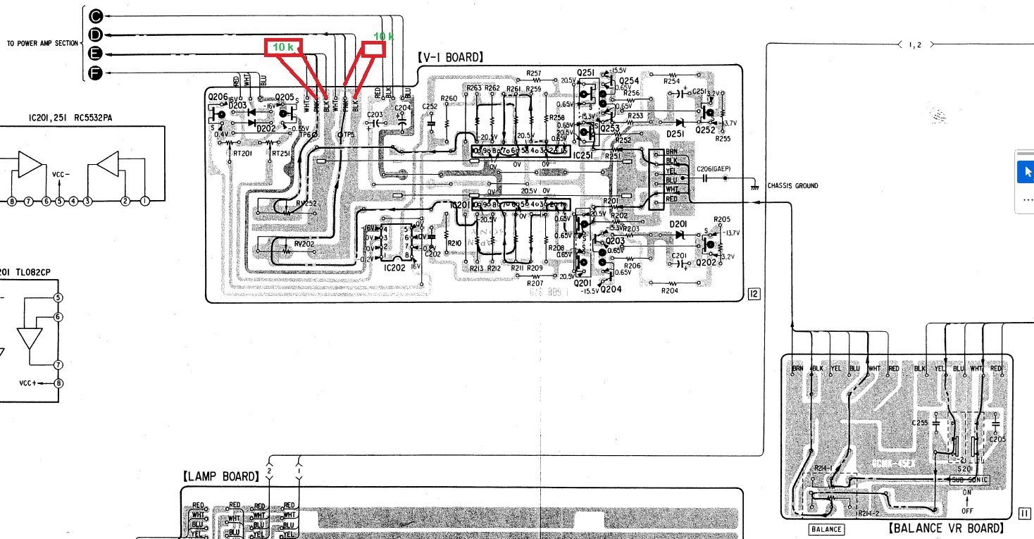

Eπισυνάπτω το σχηματικό και μια πλακέτα από το manual που σχεδίασα τη διαδρομή του σήματος όταν έκανα προέλεγο στην πλακέτας.
Μπορείτε να με καθοδηγήσοετε που να κολλήσω την αντίσταση των 10 k και που να μετρήσω? πρέπει να στείλω και κάποιο σήμα με RCA και να μετρήσω με πολύμετρο ή με το μικρό διαγνωστικό πού έχω (είναι και παλμογάφος)? Η αντίσταση πρέπει να είναι πολλών Watt?

Συνδεουμε τα 10Κ στην έξοδο C και F του προενισχυτή.
Αρχικά να γίνει έλεγχος για DC και μετά με σήμα σε μια είσοδο line βλέπουμε πως ανταποκρίνεται το volume.
Αυτά θα βοηθήσουν για τον έλεγχο της εξόδου του προενισχυτή.

Βάζω το διακόπτη tone switch σε direct για να παρακάμψει τα tone controls
Συνδέω τις αντιστάσεις όπως στο σχέδιο. Σήμα και γείωση και αφού δώσω ρεύμα μετράω για DC στα άκρα.
Στη συνέχεια να δώσω σήμα π.χ. με κινητό σε RCA σε line in και μετράω AC τάση ανεβοκατεβάζοντας το Volume.

Κυρίως στην ακίδα 3 των IC 201 και 251 και η αντίσταση των 10K στις εξόδους των ποτενσιόμετρων RV 202 και 252.
Έλεγξε και τα τριμεράκια RT 201 και 251 που ρυθμίζουν το DC μήπως είναι στον αέρα.
Όλα με μέτρηση πάνω στις αντιστάσεις και δεν συνδέεις ακόμα τον τελικό.

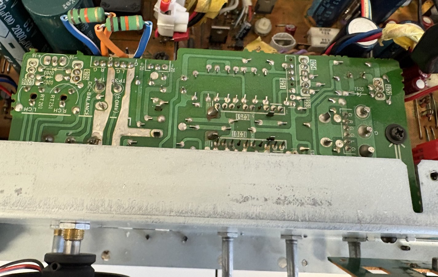

Σύνδεσα τις αντιστάσεις στην έξοδο του κάθε καναλιού και άναψα με λάμπα.
Στα σημεία εξόδου είχα και στα δύο κανάλια 0.0 mV (το volume κλειστό)
Στο pin 3 του IC251 είχα 2,3 mV και στο IC201 είχα 9,88 mV
Έκανα επίσης γενικές μετρήσεις που σημείωσα σε κάθε κανάλι στα pdf.

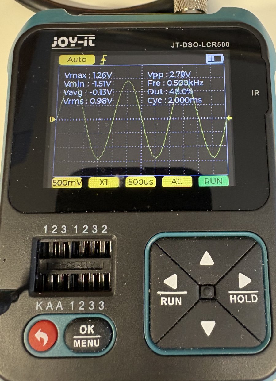

Στη συνέχεια έδωσα σήμα κυματοειδές στα 50 ή 60 Ηz με ένα generator και είχα τα ακόλουθα αποτελέσματα
L Channel
Vol. closed 0.003 V
Vol. open 0.023 V, Signal in 0.344 V
Vol. open 0.072 V, Signal in 0.692 V
Vol. open 0.148 V, Signal in 1.038 V
DC στην έξοδο 0,0 V
R Channel
Vol. closed 0.003 V
Vol. open 1.118 V, Signal in 0.344 V
Vol. open 2.235 V, Signal in 0.692 V
Vol. open 3.357 V, Signal in 1.038 V
DC στην έξοδο 0,0 V
Κάπου υπάρχει πρόβλημα … κοίταξα και το left right των ηχείων δούλευε καλά (αυξομείωνε τις τιμές). Το μόνο πρόβλημα είναι ότι στο αριστερό κάπου μειώνεται το σήμα και φτάνει στην πλακέτα χαμηλό (μέτρηση είχα μόνο στο RCA και στην είσοδο - έξοδο προενισχυτή). To signal in είναι αυτό που μέτρησα ότι μπαίνει στα RCA. Στο δεξί κανάλι ερχόταν το σήμα το ίδιο στην πλακέτα στο αριστερό ερχόταν κατά πολύ λιγότερο.

Παλμογράφο έχω ένα μικρό φορτητό που το χρησιμοποίησα σαν signal generator. Θα δω αν μπορώ με το κινητό να ρίξω με ανάπτορα σε RCA ικανοποητικό σήμα και θα προσπαθήσω να μετρήσω με τον παλμογάφο.

Χωρίς σήμα στην είσοδο του αριστερού καναλιού (π.χ βραχυκύκλωμα)
και με το πολύμετρο σε θέση DC, μέτρα στο ποδαράκι 6 του 201.
Η τάση δεν πρέπει να ξεπερνά τα 1 -2 mV και πολύ λέω (αν είδα καλά μετράει ……54,1mV).
Έλεγξε το trimer RT 251 και 201, ίσως έχουν πρόβλημα.
Η διαφορική τάση στην είσοδο του IC 202 είναι πολύ μεγάλη 55,5 με 54 mV δίνουν διαφορά 1,5 mV (θα έπρεπε να είναι 0 mV)
και έξοδο 1,7 (κανονικά θα επερεπ να είναι έως – 0,2mV).
Το κανάλι έχει πρόβλημα και το σύνηθες είναι παλαίωση στα trimers.
Αν είναι έτσι τα πράγματα ο προενισχυτής έδινε εντολή αυτοκτονίας στον τελικό.
Το δεξί κανάλι με ανησυχεί επίσης διότι βλέπω μεγάλη διαφορά στην είσοδο του 201 (6,3 με 0,8 mV),
και δεν ξερώ πως αντισταθμίζει το DC servo. Ίσως να είναι η μέτρηση λάθος.

Βρήκα το πρόβλημα με το αριστερό κανάλι. Το ποτενσιόμετρο στο Left Right έκοβε το σήμα. Του έριξα λίγο contact spray και με λίγο γύρισμα πέρα δώθε είναι τώρα μια χαρά δείχνει ακριβώς τα ίδια mV όπως το δεξί κανάλι.
Μέτρησα ξανά στα test points που πρέπει να έχουμε 0 VDC με το volume αυτή τη φορά στο 100% και είχα.
Δεξί κανάλι -0.6 mV
Αριστερό κανάλι 31,6 mV
Ρύθμισα τα τριμεράκι RT201 και RT251 και τώρα και τα δύο κανάλια είναι στο 0.0 mV σε 100% volume. Αυτό του αριστερού καναλιού πήρε πάρα πολλές στροφές. Μήπως να ρίξω και εκεί λίγο spray και να το παίξω δεξιά αριστερά μπας και έχει οξειδωθεί ή δεν κάνει? Το άλλο πήρε μισή η μία στροφή.

Επίσης με τον παλμογράφο μέτρησα το σήμα πάνω στο IC201 και IC251 και είχα ίδια ενίσχυση σε κάθε τμήμα στο κάθε κανάλι.
