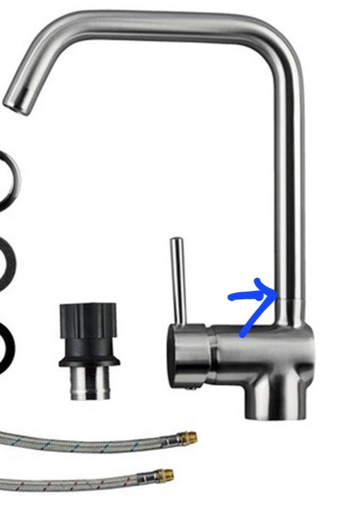

Έχω πάρει την βρύση που φαίνεται στο βίντεο. εδώ και λίγες μέρες χάνει λίγο νερό στο σημείο που περιστρέφεται το πάνω μέρος (πάνω ακριβώς από το μεικτή δηλαδή). έχει κάποιος παρόμοια εμπειρία; έχει φλάντζα που αλλάζει ή πάει για πέταμα?

λογικα ενα λαστιχενιο δαχτυλιδι O-ring χρειαζεσαι.
βγαλτο να δεις τι εχει μεσα
Έχω βάλει αρκετή δύναμη και δεν βγαίνει το πάνω μέρος, δεν ξέρω αν έχει κάποιο κόλπο. Σε άλλη βρύση ερχόταν ξεχωριστά και κούμπωνε

το δειχνει και το βιντεο που εβαλες, εχει βιδουλα αλλεν για να βγει η κανουλα απο την βαση. την ξεβιδωσες?
χάνει από πάνω!

λιγο πιο πανω απο την ενωση , απο εκει που χανει, εχεις βιδουλα αλλεν
ξεβιδωσε τη για να μπορεις να τραβηξεις προς τα πανω τη κανουλα

Λιγο πιο κατω απο την ενωση ειναι η βιδα.
Στο 3.44 στο βιντεο το δειχνει.
Δεν την καργαρεις πολυ.
Ισα-ισα για να μην βγαινει το ρουξουνι.

Τυφλός είμαι, θέλει ειδική φλάντζα (πχ food, non toxic κλτ)? Αν όχι έχω το σετ του lidl
Για ειδικη φλαντζα θα σε γελασω.
Εγω βαζω απλα o-ring απο την συλλογη.

Θα πρεπει να ψαξεις τοτε για o-ring ποσιμου νερου.

Άνοιξα τη βρύθση αλλά δυστυχώς δεν έχει oring , κάτι πλαστικά δακτυλιδάκια. Κακή ποιότητα. Έβαλα πρόχειρα oring αλλά δεν κουμπώνει. (έχουν πάχος). Ξανακούμπωσα όπως ήταν αλλά έγινε χειρότερα. Δεν ξέρω που έχω βάλει το κουτί και την απόδειξη γιατί έχει 5 χρόνια εγγύηση
