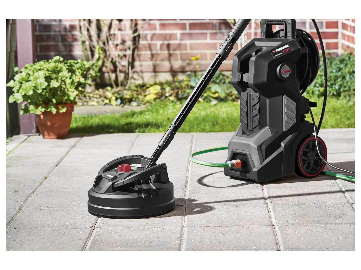

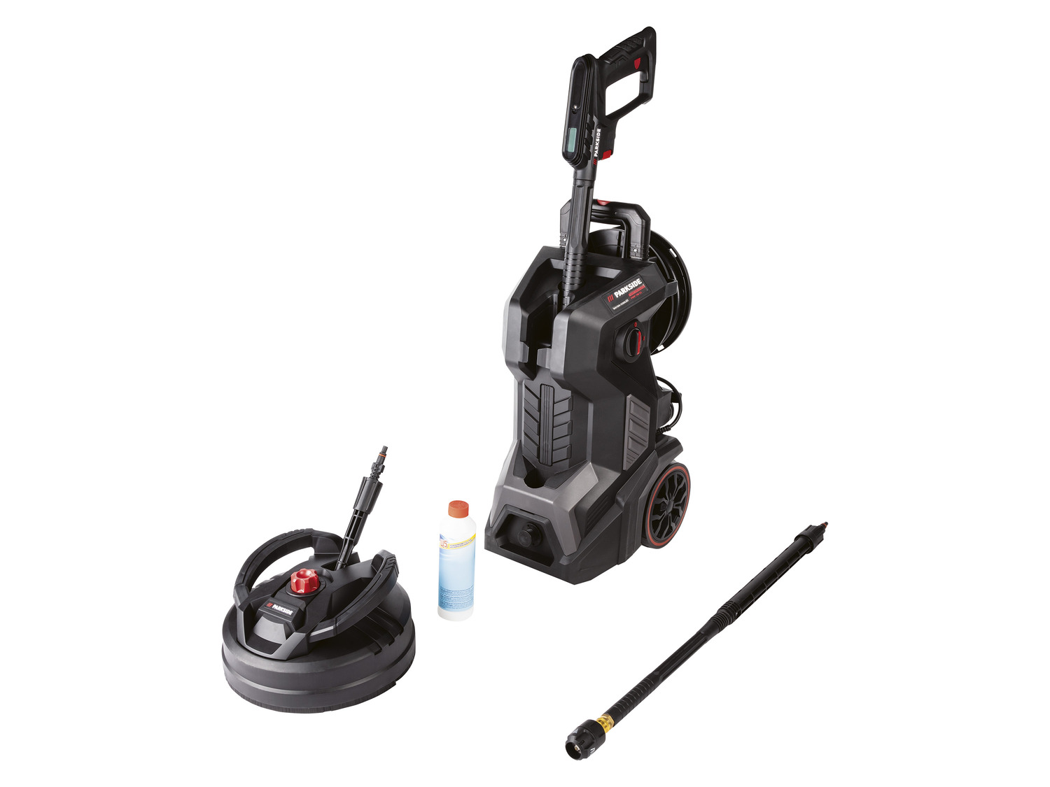

Καλησπέρα παιδιά.. έχει αγοράσει κανείς το συγκεκριμένο πλυστικο μοντέλο??γιατί θέλω να αγοράσω ένα για τις βεράντες αλλά από το skroutz δεν βρίσκω κάτι αξιόλογο.. 1000005072.jpg
Καλησπέρα παιδιά.. έχει αγοράσει κανείς το συγκεκριμένο πλυστικο μοντέλο??γιατί θέλω να αγοράσω ένα για τις βεράντες αλλά από το skroutz δεν βρίσκω κάτι αξιόλογο.. View attachment 233820
Parkside Perfarmance πιεστικο δεν εχουμε δει Ελλαδα ως τωρα...
Εαν κρινω απο την γερμανικη τιμη των 279 ευρω στην χωρα μας θα βγει κανα 300αρη..εαν ερθει ποτε εδω...υπερβολικα για Parkside..
Ομως για καθαρισμους βεραντων,αυτοκινητου και λοιπων απλων εργασιων δεν νομιζω να θες πανω απο 140-160bar...
Mε μια αναζητηση στο Skroutz θα βρεις γυρω στο 120αρη πολλα..

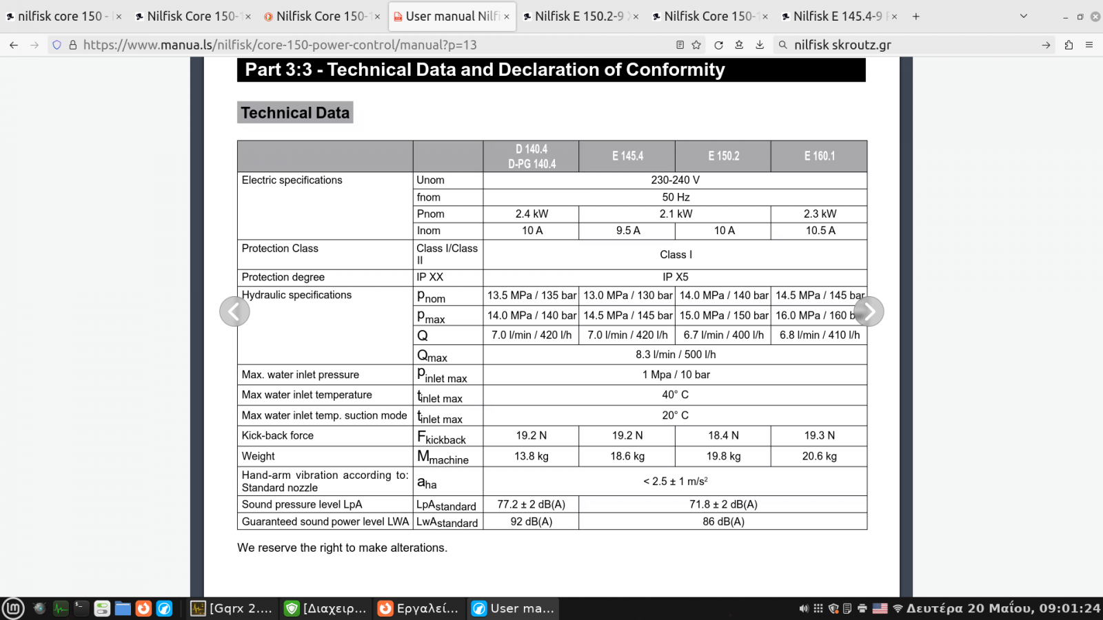

https://www.manua.ls/nilfisk/core-150-power-control/manual?p=13
με 130 πραγματικα bar και 420 πραγματικα λιτρα νερου, αρκετα εξαρτηματα και στην τιμη που θελεις
