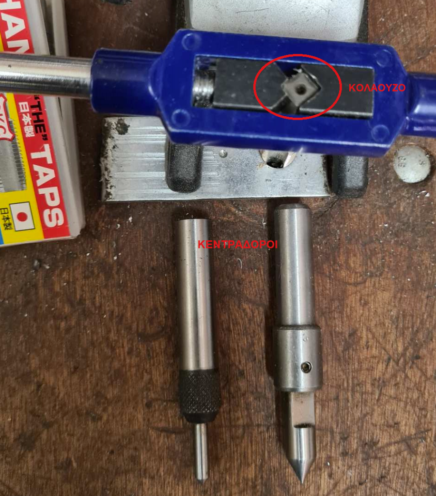

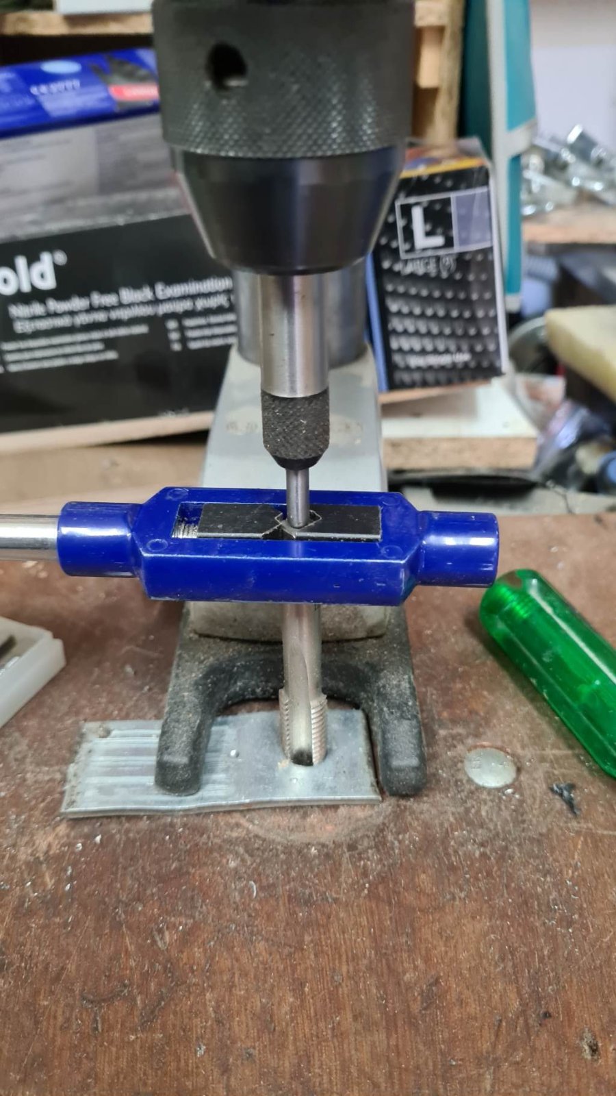

Μια διαφορετική χρήση του σταθερού δράπανου.
Την χρησιμοποιώ σε χοντρά σίδερα και με χρήση οδηγού, έχω πολύ καλά αποτελέσματα.
Προϋποθέτει κεντραδόρους με ελατήριο και κοινά μεν αλλά συγκεκριμένα κολαούζα για να "κουμπώνει" ο κεντραδόρος.
