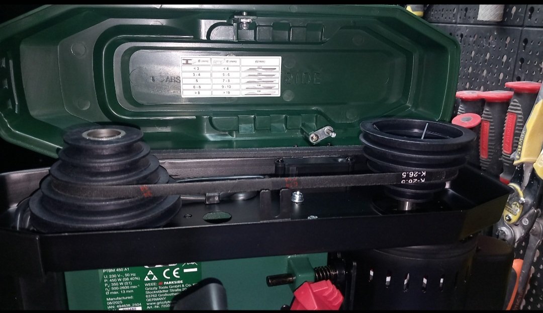

Τα λάστιχα είναι παντέτα για να μην τρίζει το καπάκι
Αυτό είναι του νεότερου...

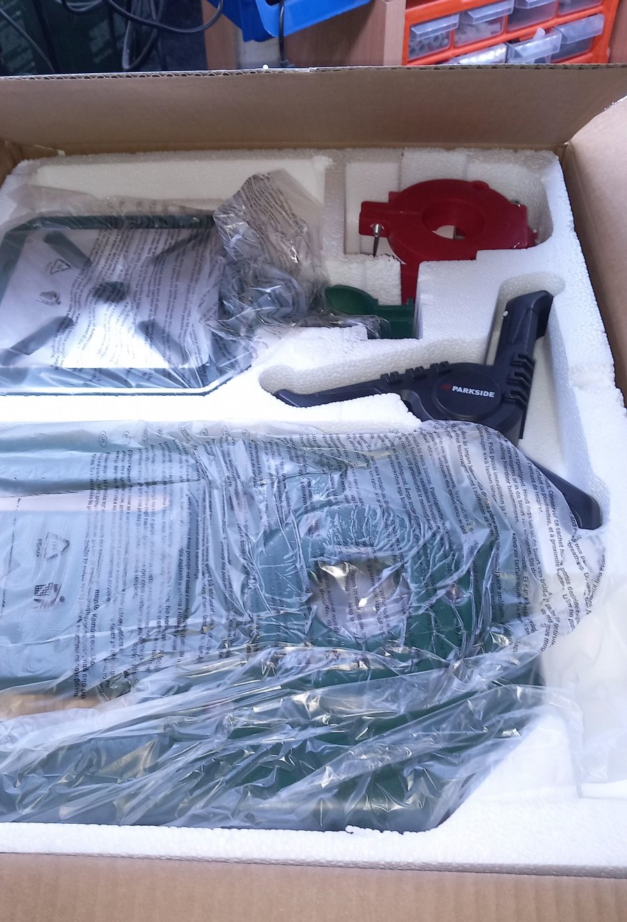

Ξεκίνησε και το unboxing.
Σε περιποιημένο κουτί και τα.κομματια ωραία τακτοποιημενα σε φενιζολ..

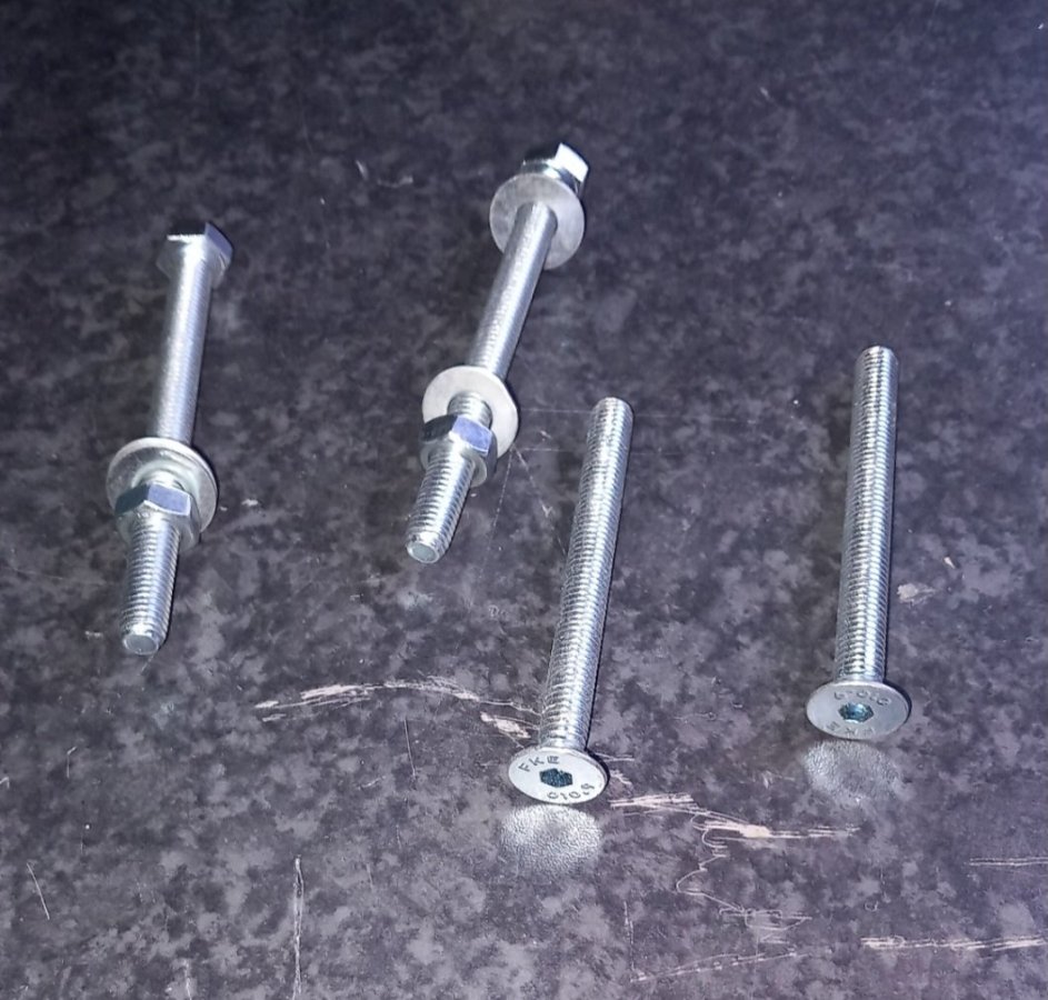

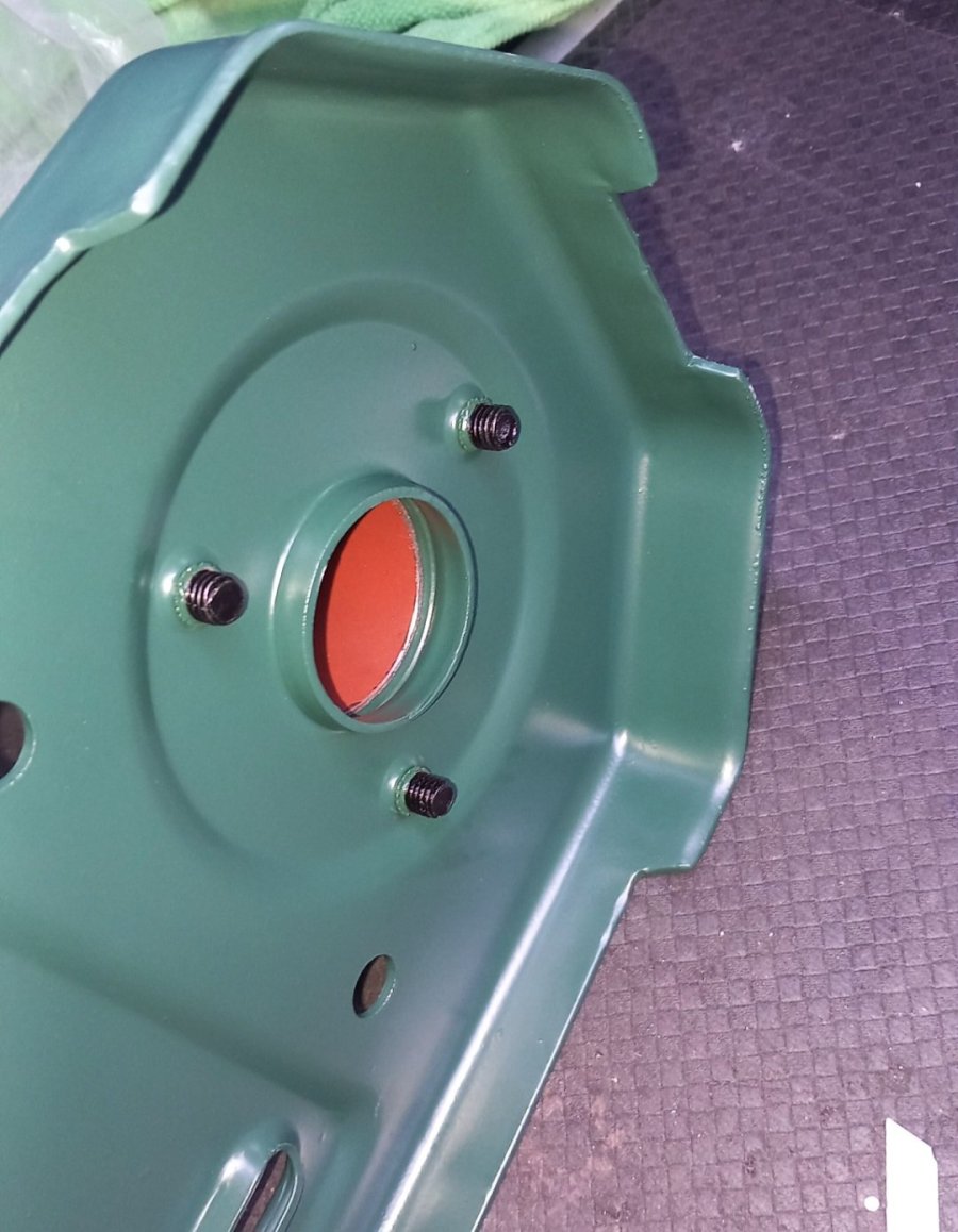

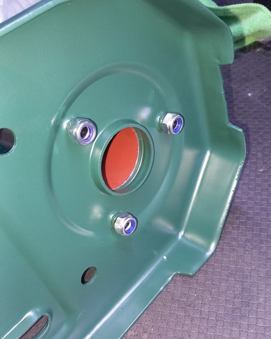

Από το πρωτά που είδα που δεν μου άρεσε ήταν οι βίδες στερεωσης της κολώνας με την.βαση..
Είχε βίδες όπου πέρναγαν μόνο από σπείρωμα και δεν είχε από κάτω παξιμάδια....έβαλα 3 κλειστα και η σύσφιξη έγινε μπετον αρμέ..συμαντικο στην όλη κατάσταση χρήσης...

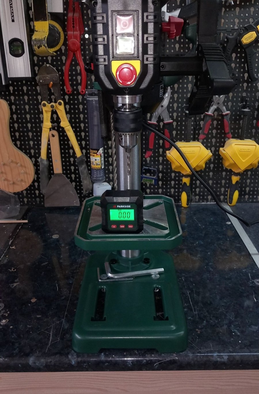

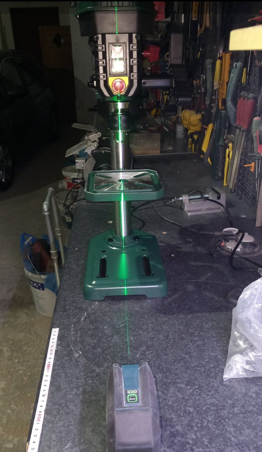

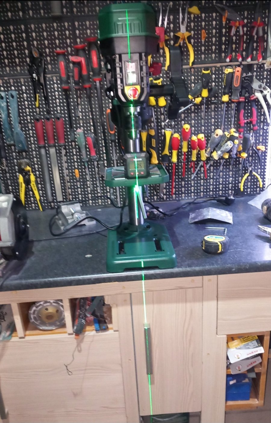

Η γενική χοντρικη συναρμολογηση έγινε.Εκ.πρωτης όψεως η βαση δεν φάνηκε να έχει ελαστικότητα ούτε να παίζει.. εφόσον η βιδα ασφάλισης και βίδας στερεωσης σφιχτουν πολύ καλά δεν έχει θέμα...ετσι μου φάνηκε τουλάχιστον για το θέμα που είπε ο Δημήτρης εξ αρχής..
Το τσοκ δειχνει αρκετα στιβαρο και η μεγγενη με την βαση εινα απο χυτο αλουμινιο.. αλφαδιαστηκε ώστε να βρεθούν όλα ευθύγραμμα..

Έκανα μια πρόχειρη δοκιμή...μου φάνηκε αθόρυβο σε γενικές γραμμές..
Το τραπέζι σου δειχνει στιβαρο σε σχέση με αυτό που έχει το δικό μου και ανάλογο με τα υπόλοιπα του εμπορίου. Το δικό μου είναι λεπτή λαμαρίνα.
Κόψανε από αλλού και βάλανε καλύτερο τραπέζι στη ίδια τιμή όπως φαίνεται.
Το πλαστικό καλυμα δεν αλλάζει κάτι σε σχέση με το μεταλλικό που έχει το δικό μου , ούτε η έλλειψη ενδιάμεσων ταχυτητων από τα 500 στα 2500.
Μένει να δεις αν και το τσοκ είναι καλής ποιότητας. Στο δικό μου πάντως δεν έχω παράπονο από το τσοκ προς την καθετοτητα του.
Πιστεύω για 79€ είναι καλή αγορά.
Το μόνο που δεν μου αρέσει είναι ο πλαστικός μοχλός. Όχι ότι του δικού μου τα μεταλλικά είναι αξία αναφοράς αλλά κάποιες φορές χρειάστηκε να ξεβιδωσω ένα που εβρισκε πανω στο ξυλο για να μπορέσει να κατέβει το τσοκ . Εδώ δεν έχεις την ίδια επιλογή.
Καλοδούλευτο Κωστή!!!
Είναι εργαλείο που θα βγάλει δουλειά.
Τις ελαστικότητες στο τραπέζι θα τις δεις όταν το ζορίσεις αρκετά. Αν το δουλεύεις φυσιολογικά και με τα καλά τρυπάνια που έχεις, δεν νομίζω να σε απασχολήσουν. Αν σε κυνηγάει η δουλειά, εκεί θα χρειαστείς κόντρα. Εγώ χρησιμοποιώ πάντα υγρό κοπής ή λάδι.
Τις 5 ταχύτητες, προσωπικά τις θεωρώ υπεραρκετές. Καλύπτουν όλες τις περιπτώσεις και όλα τα υλικά.
