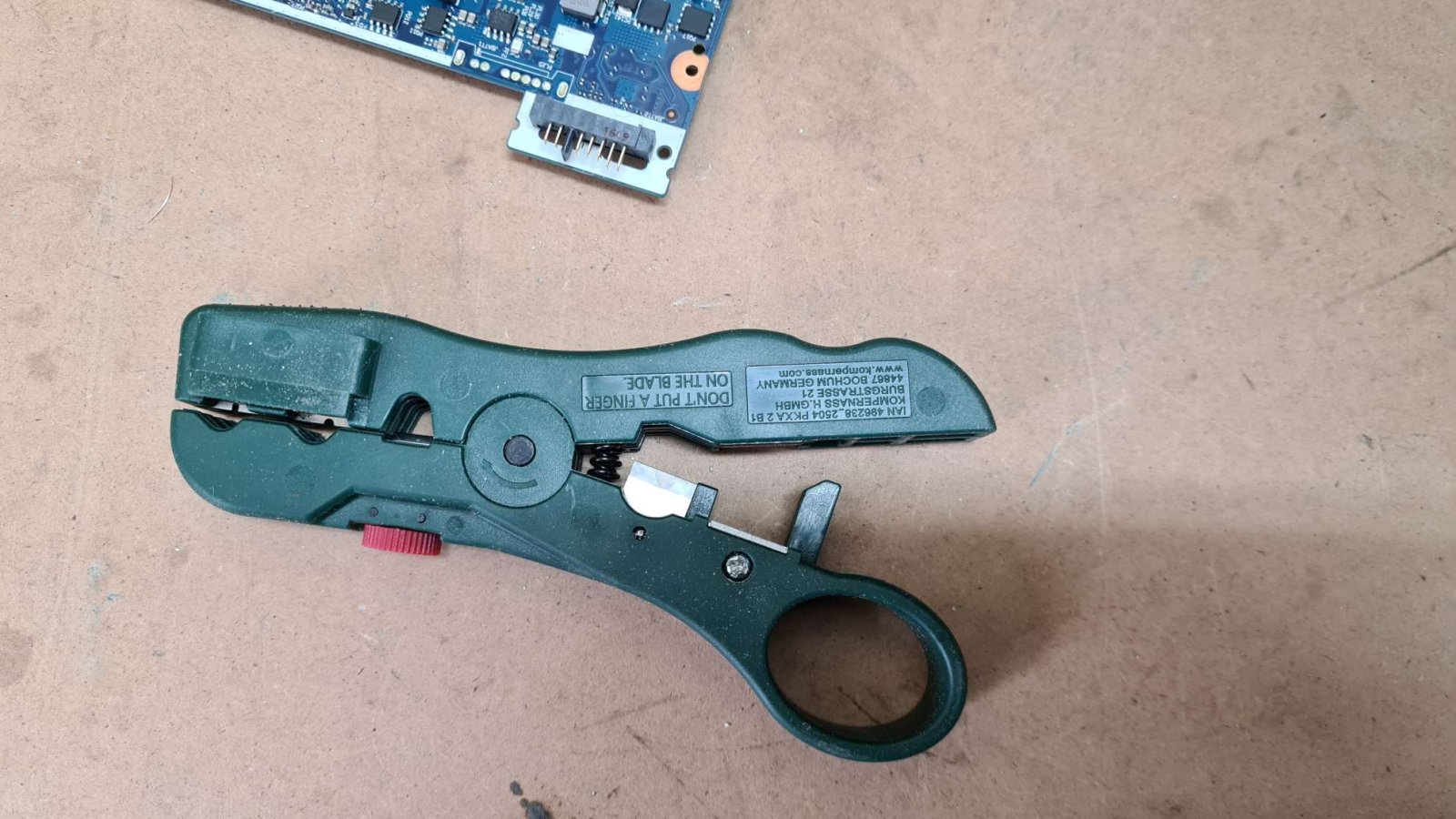

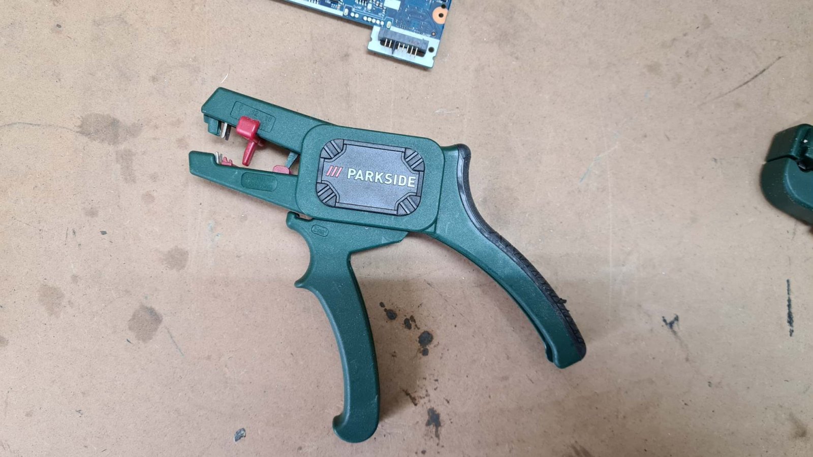

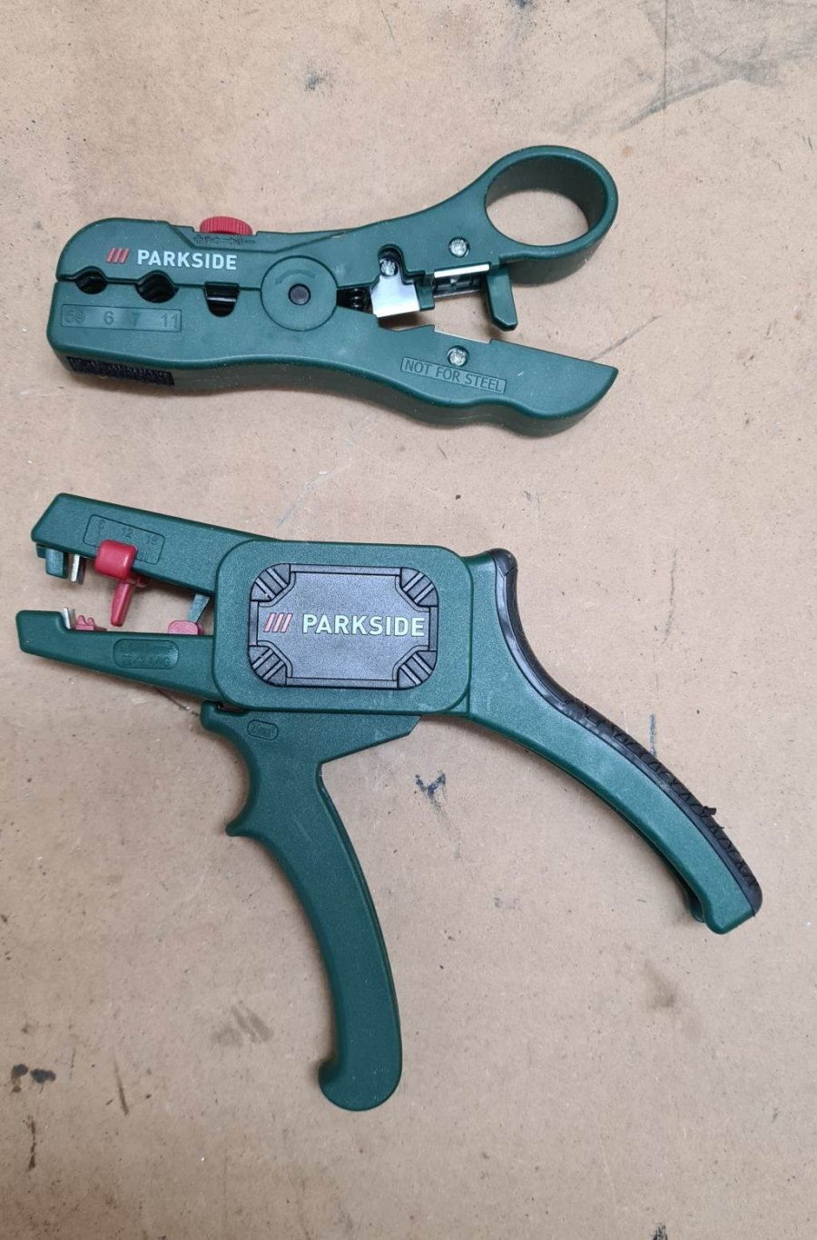

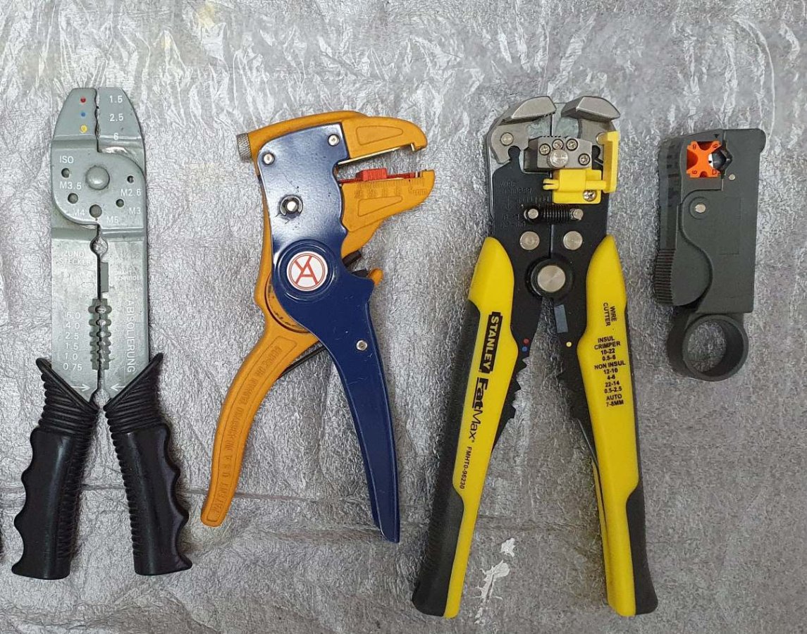

Πήρα τους 2 απογυμνωτές καλωδίων, για να αντικαταστήσουν τους αντίστοιχους που είχα.
Αυτόν που κόβει το περίβλημα, μόνο στην ρυθμιζόμενη θέση κατάφερα να τον δουλέψω σωστά (να μην πληγώνει τα εσωτερικά καλώδια). Έχει κοφτάκι και 2 ανταλλακτικές λάμες.
Τον άλλο τον δοκίμασα σε 1,5 και 2,5 πολύκλωνα καλώδια, αλλά έκοψε κάποια συρματάκια. Στα μονόκλωνα, άφησε εμφανές σημάδι.
Reactions: cyclades and KOSSTV

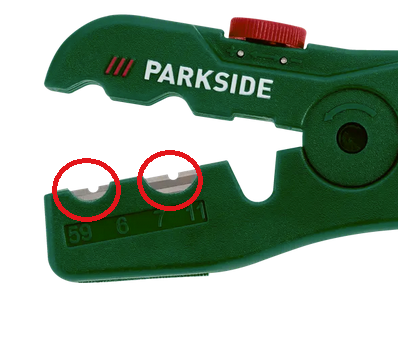

αν δεν κανω λαθος ο πρωτος ειναι για ομοαξονικα καλωδια..κθε θεση ειναι για διαφορετικο τυπο
Reactions: newbie
Πρέπει να έχεις δίκιο. Στις 2 πρώτες θέσεις, τα κοπτικά έχουν "αναμονή" για το σύρμα (δεν το είχα δει), οπότε περιορίζεται στα μονόκλωνα.
Η 3η θέση πάντως, βοηθάει σημαντικά στην ακριβή κοπή του περιβλήματος.
δεν ειναι αναμονη...ειναι δευτερη λεπιδα που κοβει την εσωτερικη μονωση
κοιταξε την φωτο του σαιτ.... αν ριξεις μια αμτια στα αριστερα, εχει χτυπηεμνους αριθμους...που αντισοτιχουν στους τυπους των ομοαξονικων. το 59 ειναι RG-59...Κρατα τον, θα τον χρειαστεις για τα καλωδια κεραιας τηελεορασης.
Reactions: newbie
Στο δικό μου παλαιότερο μοντέλο έχει μία βίδα που ρυθμίζει πόσο να "δαγκώσει" στα δύο δόντια που έχει.
Το σφίγγω τόσο ώστε να μήν γλιστράει η μόνωση και δεν τραυματίζει τον/τους αγωγούς.
