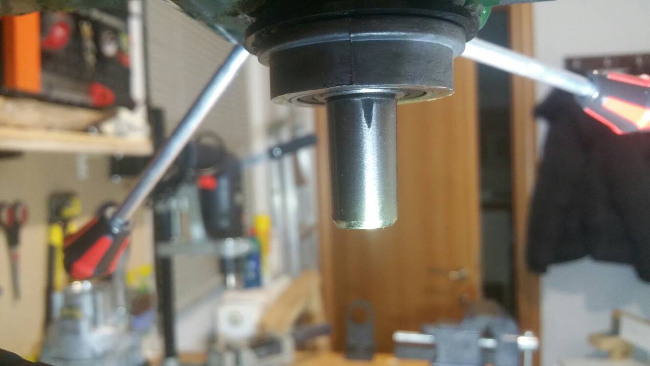

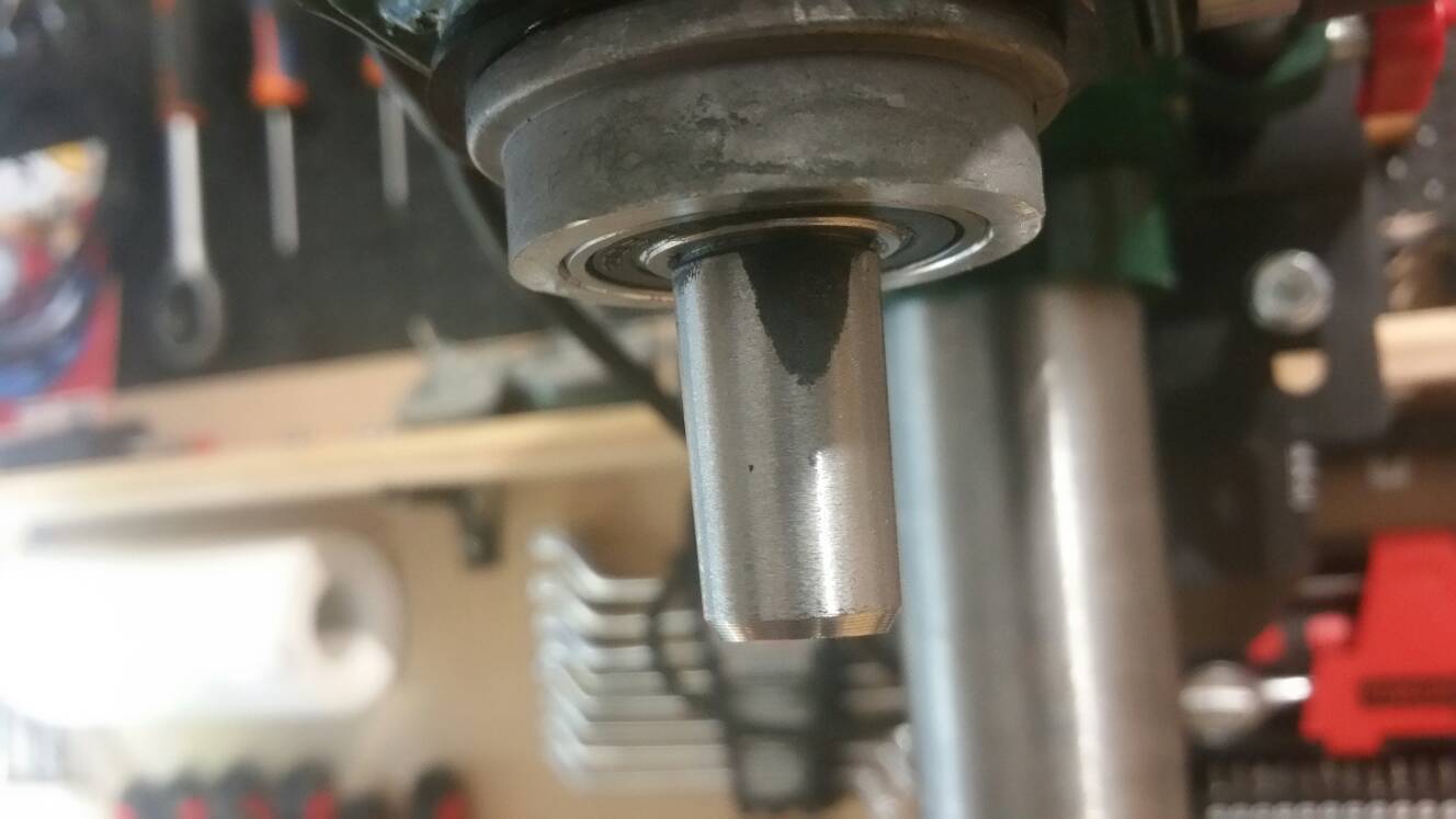

Αυτος ο αξονας δεν μου μοιαζει κωνικος. Βεβαια μετρωντας την οθονη στη 2η φωτο, τερμα επανω βγαινει 6,4 cm και τερμα κατω 6 cm.
Βαλε μια κιμωλια ή μαρκαδορο στον αξονα και κοιτα που παταει το τσοκ, μπορει να μην φτανει εκει πανω.

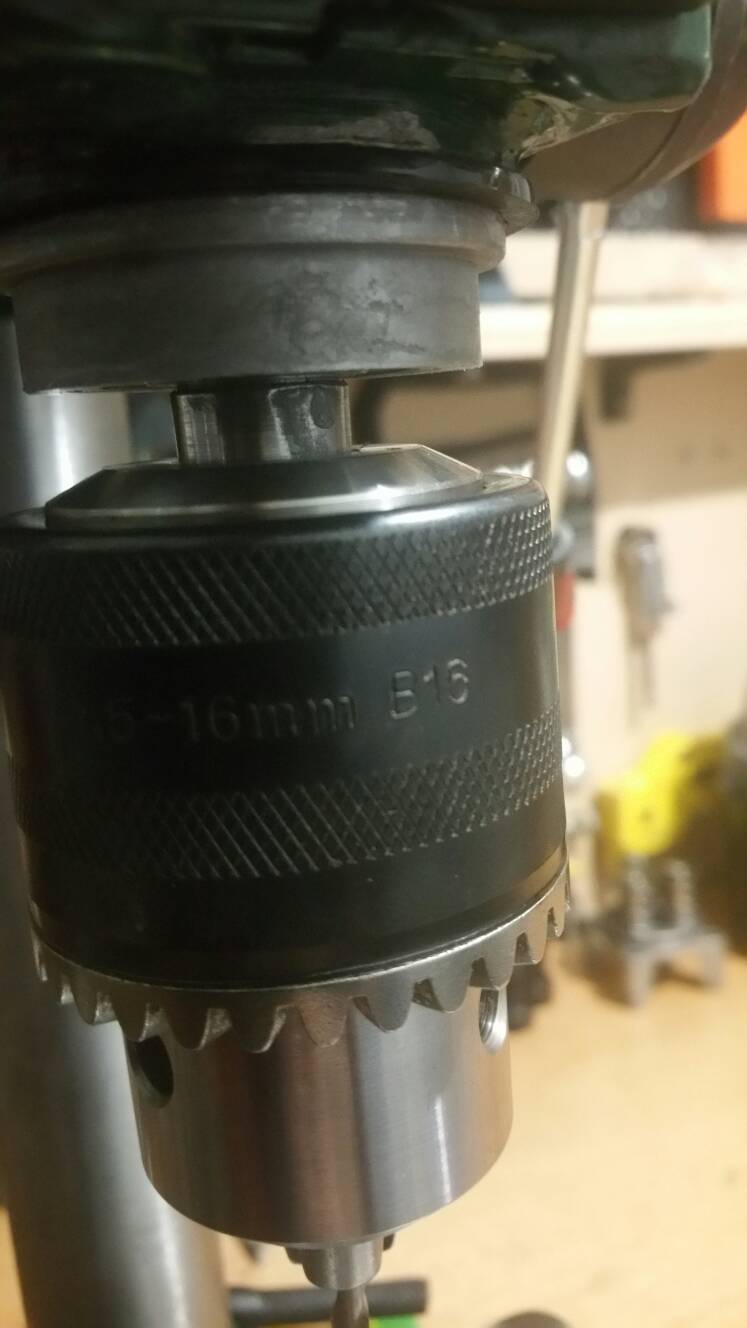

Για την ακρίβεια στο επάνω μέρος του μέτρησα με το παχυμετρο 15.6mm και κάτω 14.8mm.Με το τσόκ επάνω χωρίς να το κτυπήσω να σφηνωσει πατάει πάντως στο σημείο με το πρόβλημα.

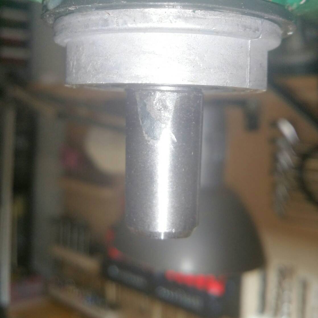

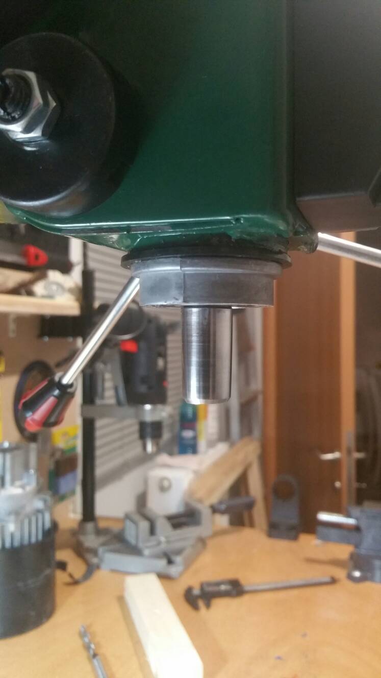

Λοιπόν έκανα μια τελευταία προσπάθεια να δω αν γίνεται τίποτα με τον άξονα του τσόκ του κολωνατου.Τι έκανα.Πηρα γυαλοχαρτο(λιγο χοντρό στην αρχή και μετά πιο ψιλό και μετα ακόμα πιο ψιλό από αυτά που είχα διαθέσιμα),έκοψα ένα κομματι γύρω στα 10-15 εκ. με πλάτος περίπου όσο το μήκος του άξονα περιστροφής και έβαλα το κολωνατο να δουλεύει σε σχετικά γρήγορες στροφές. Άρχισα το γυαλοχαρταρισμα προσπαθώντας να εφάπτεται όσο πιο σωστά μπορούσα σε όλη την επιφάνεια του άξονα για να προσπαθήσω να μην χαλάσω την κωνικοτητα που είχε. Να πω ότι ο άξονας όπως φαίνεται και στις φωτογραφίες όπως το παρέλαβα εγώ ήταν τορνιρισμενος μεν αλλά άγριος στην επιφάνειά του.Τον γυάλισα λοιπόν σταδιακά όσο και κατεβασα όσο μπορούσα την επιφάνεια ώστε να απομακρύνω ότι γινόταν από τις ατέλειες που είχε.Το τσόκ τώρα σφηνωσε πιο πάνω,γυρνάει πολύ καλύτερα, τόσο που δεν πίστευα ότι θα πετύχει αυτό και σε τρύπα σε ξύλο με 10αρια τρυπάνι η τρύπα βγήκε με μέτρηση με παχυμετρο 10.1. Τέλειο δεν είναι,παίρνει ακόμα και άλλη διόρθωση?ίσως.Τι θα κάνω?Ακόμα το επεξεργαζομαι και θέλω να το δουλέψω περισσότερο να δω ότι παραμένει το ίδιο.Ποσο χρόνο έχω ρε παιδιά αν αποφασίσω να το επιστρέψω και να πάρω πίσω τα χρήματα μου?

Νομίζω ότι το έχεις φέρει σε καλό επίπεδο.

Mπραβο Κωστα εκανες παρα πολυ καλη δουλεια οπως βλεπω στα διαδοχικα βιντεο!
Στο τελευταιο βιντεο δεν διακρινω καποιο προβλημα και νομιζω οτι το εχεις φερει σε μια αποδεκτη κατασταση.

Παιδια δεν περιμενα απο το Parkside να κανω τρυπες ακριβείας.Απλα ηθελα την ευκολια που εχει το κολωνατο σε σχεση με την βάση για δραπανο που έχω και απλά να κάνω αξιοπρεπώς την δουλειά μου.Το κολωνατο θα δοκιμαστεί τις επόμενες μέρες σε διάφορα τρύπηματα σε ξύλο και μέταλλο και αν παραμεινουν οι τζογοι του σε αποδεκτα επιπεδα για εμενα, θα το κρατησω.Έχει ακόμα λίγο παίξιμο αλλά σε σχέση με πριν είναι η μέρα με την νύχτα.Αν μπορώ να το βελτιώσω και άλλο χωρίς να χαλάσω χρήματα θα το κάνω.Αν δω ότι δεν έστρωσε θα το πάω πίσω. Θα μου πείτε τώρα γιατί κάθομαι και ασχολούμαι ενώ θα έπρεπε να είναι οκ απο την εταιρεία η γιατί δεν το πάω πίσω να πάρω άλλο? Όπως είπα και σε προηγούμενο μήνυμα είμαι πεισματάρης και γουστάρω να δοκιμάζω να λύνω τέτοια θεματα. Εξάλλου σε ένα φτηνό κολωνατο έκατσα και τα έκανα αυτά. Αν είχα πάρει κάποιο ακριβό θα είχα την απαίτηση να είναι εντάξει και δεν θα έκανα το παραμικρό.Την ποιότητα την πληρώνεις και έχεις απαιτήσεις,τώρα σε κατηγορία Parkside '' απλά κάνεις την δουλειά σου αν σου βγει καλο''.Γι'αυτο τα παίρνουν πίσω σου δίνουν τα λεφτά σου και δεν σου λένε κουβέντα.Ευχαριστω πάντως για τα καλά σας λόγια και θα σας ενημερώσω σε λίγες μέρες αν τελικά λύθηκε το πρόβλημα ή το πακεταρουμε και πάει πίσω.
