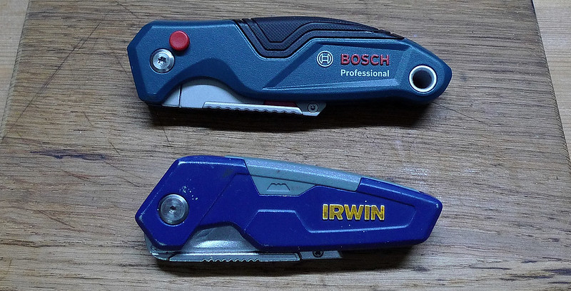

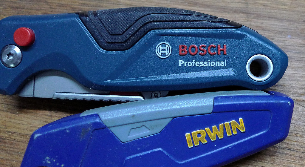

Eδω τα δυο κοπιδια. Το Irwin ειναι εμφανως ταλαιπωρημενο λογω της μεγαλης και συχνης χρησης. Πρεπει να του εχω αλλαξει λεπιδες τουλαχιστον 6-7 φορες.
Υπαρχουν καποιες ουσιαστικες διαφορες, που θα δουμε παρακατω, αναμεσα στα δυο σχεδον ομοια εργαλεια.
Το Bosch ειναι λιγο πιο μακρυ στα 12εκ, εναντι των 10εκ του Ιrwin και λιγο πιο βαρυ στα 145γρ, εναντι των 135γρ. του Irwin.
Eνω δεν ειχα κανενα θεμα εργονομιας με το Irwin, διαπιστωνω οτι τα δυο εξτρα εκατοστα του Bosch, του δινουν πολυ καλυτερο κρατημα.
Απο θεμα εμφανισης μπορω να πω οτι και τα δυο ειναι πολυ συμπαθητικα και με αναγλυφο το λογοτυπο, ομως το Bosch ξεχωριζει, ειναι πιο αρχοντικο!

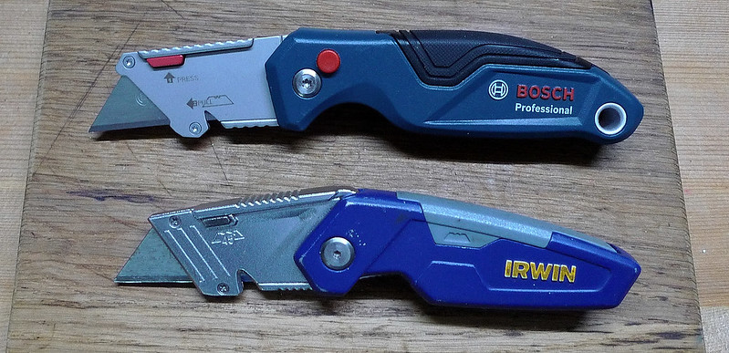

Εδω τα δυο εργαλεια ανοιγμενα
Παρατηρουμε οτι ο μηχανισμος τοποθετησης και αλλαγης της λαμας ειναι ο ιδιος. Οι λαμες ειναι επισης το ιδιο μεγεθος. Καθε λαμα φερει το λογοτυπο της εταιρειας.

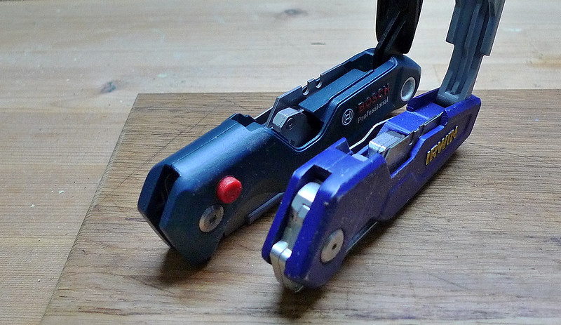

Η μεγαλυτερη και ουσιαστικοτερη διαφορα ειναι ο διακοπτης/κουμπι ασφαλειας. Η Βοsch εχει το κουμπι (κοκκινο) πανω στο σωμα ενω η Irwin εχει ενα λαμακι απο κατω.
Για να ανοιξεις το κοπιδι πρεπει να πατησεις το κοκκινο κουμπακι στο Bosch. Oταν ανοιξει, η λαμα ασφαλιζει και μετα χρειαζεται να ξαναπατησεις το κουμπι για να κλεισεις το εργαλειο.
Στο Irwin, οταν το κοπιδι ειναι κλειστο, η λαμα δεν κλειδωνει, απλα την ανοιγεις με το χερι και κλειδωνει οταν ανοιχτει. Μετα για να την κλεισεις σπρωχνεις ενα λαμακι απο την κατω πλευρα του εργαλειου για να απελευθερωθει η λαμα και να κλεισει το εργαλειο. Ειναι λιγο πιο αβολο απο το κουμπι που εχει το Bosch, αλλα δεν ειναι προβλημα.
Το προβλημα ειναι οτι επειδη ΔΕΝ κλειδωνει η λαμα οταν το εργαλειο εναι κλειστο, καποιες φορες μπορει να ανοιξει κατα λαθος και αυτο ισως ειναι προβλημα. Στο Bosch η λαμα δεν ανοιγει εαν δεν πατηθει το κουμπι.

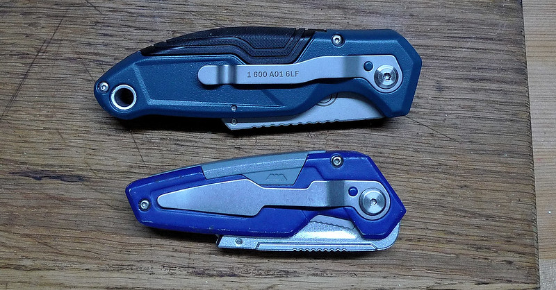

Και τα δυο εργαλεια εχουν κλιπ ζωνης/τσεπης στην πισω μερια.
Λογω κατασκευης/σχηματος του κλιπ, αν και πιο κοντο σε μηκος, το κλοπ της Βοsch ασφαλιζει καλυτερα, ειτε σε ζωνη ειτε σε τσεπη.

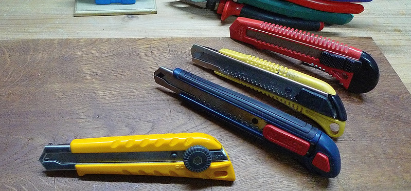

Εδω τα δυο κοπιδια Bosch - Olfa. Τα υπολοιπα no name δεν επιδεχονται καμμια συγκριση με τα επωνυμα καθως η ποιοτητα κατασκευης ειναι κακη, οταν πεσουν κατω θα διαλυθουν, η ευκολια χρησης μειωμενη και οι τζογοι της λαμας μεγαλοι.
Kαι στα δυο εργαλεια ειναι εμφανης η ποιοτικη κατασκευη αν και το κιτρινο χρωμα στο γιαπωνεζικο εργαλειο δεν το κολακευει οσο τα χρωματα του Bosch.
O μεταλλικος σκελετος του Olfa ειναι πιο παχυς και πιο στιβαρος απο του Bosch. To πλαστικο σωμα και των δυο φαινεται εξ'ισου γερο και ανθεκτικο.
Το ΟLFA ειναι πιο κοντο απο το Βοsch και σε αυτο το εργαλειο ισχυει ακριβως το αντιθετο απο τα προηγουμενα -τα αναδιπλουμενα κοπιδια- δηλαδη το κοντο OLFA ειναι πιο εργονομικο απο το μεγαλυτερο κατα δυο εκατοστα μηκος Bosch.

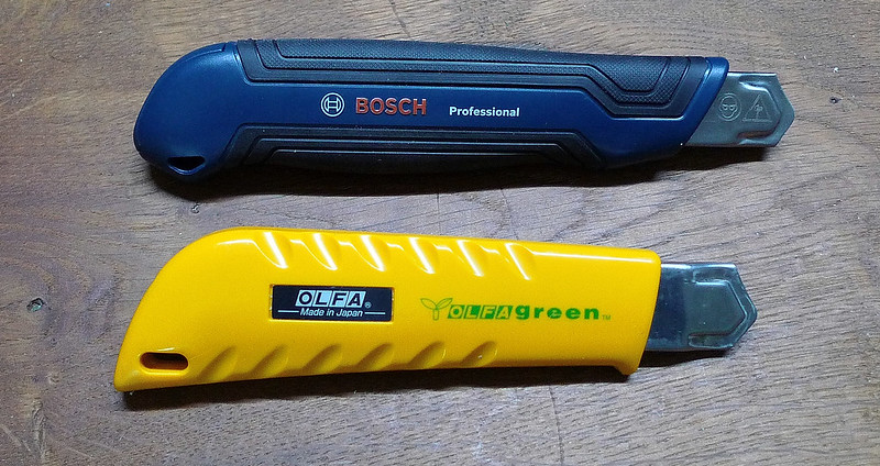

Eδω η πισω πλευρα των κοπιδιων
Οι εγκοπες στο σωμα του OLFA προσδιδουν λιγο καλυτερο κρατημα και χειρισμο απο το εξ'ισου αντιολισθητικο σωμα του Bosch (πλαστικο&καουτσουκ).
Και τα δυο εργαλεια εχουν το λογοτυπο με την διαφορα οτι το ενα αναγραφει Made in Japan ενω το αλλο δεν αναγραφει Μade in PRC :))
Eπισης και τα δυο εχουν τρυπα στην ουρα για να τους περασεις κατι για να τα κρεμασεις.

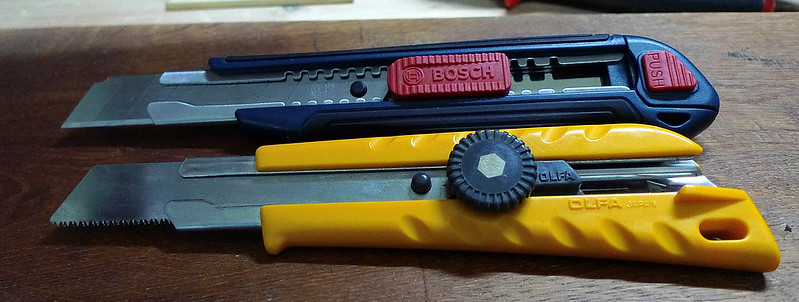

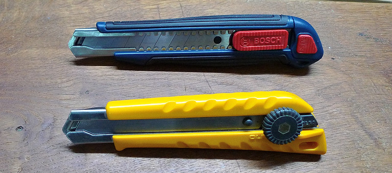

Ερχομαστε στην πιο ουσιαστικη λειτουργικη διαφορα τωρα.
Εδω τα δυο κοπιδια ανοιγμενα. Και τα δυο παιρνουν ακριβως την ιδια λαμας κοπη που περνουν ολα αυτα τα κοπιδια. (Στο ΟLFA εχω βαλει την λαμα πριονιου)

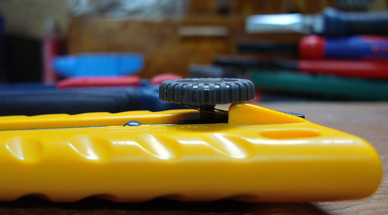

Επειδη το ΟLFA εχει ροδελα που σφιγγει την λαμα και την κρατα σταθερη οταν επεκτεινεται, ο τζογος της λαμας ειναι κυριολεκτικα μηδενικος.
Σε ολα τα υπολοιπα κοπιδια, λογω μηχανισμου επεκτασης της λαμας υπαρχει μεγαλος τζογος οχι μονο μεσα εξω αλλα και πανω κατω.
Ο τζογος της λαμας στο Bosch ειναι ~1μμ μεσα εξω, το ιδιο και πανω κατω. Η διαφορα του Βοsch με τα υπολοιπα no name ειναι η πιο ομαλη κυλιση της λαμας μεσα εξω. Δηλαδη δεν ακους αυτο το εντονο κρακ κρακ κρακ που ακους συνηθως σε αυτα τα μαχαιρακια, αλλα εναν πιο ηπιο θορυβο καθως κυλαει η λαμα στις εγκοπες συγκρατησης. Απο την αλλη, η μετακινηση της λαμας στο OLFA ειναι πολυ ομαλη καθως η λαμα γλυστραει πανω στον μεταλλικο οδηγο.

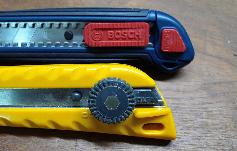

Εδω το οπισθιο μερος των κοπιδιων οπου γινεται η αλλαγη της λαμας. Και εδω υπαρχει σημαντικη λειτουργικη διαφορα υπερ του γιαπωνεζικου εργαλειου.
Στο παραπανω κοντινο πλανο ισως φαινεται καλυτερα η αριστη ποιοτητα του OLFA.

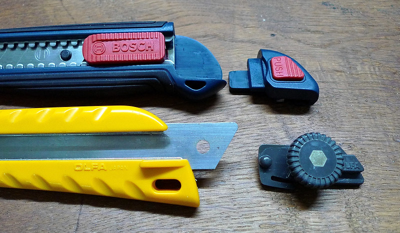

Bλεπουμε οτι το Bosch εχει ενα καπακι που το πατας και βγαινει και μετα αφαιρειται η λαμα για να αλλαξει. Το καπακι γραφει Push επανω. Τo Οlfa δεν εχει.
Εδω βλεπουμε τα κοπιδια λυμενα.
Στο Bosch εχει βγει το καπακι και μετα θα βγει το τεμαχιο που οδηγει την λαμα. Εχουμε δηλαδη δυο κινητα μερη για να αλλαξει η λαμα.
Στο Οlfa υπαρχει μονο ενα κινητο μερος που βγαινει για να αλλαξει η λαμα. Ειναι μονο η ροδελα που οδηγει την λαμα.
Εδω ειναι ο εξυπνος τροπος που η OLFA εχει μονο ενα κινητο μερος για την αλλαγη.
Οταν θελεις να αλλαξεις λαμα, η ροδελα ξεβιδωνει τοσο ωστε να μπορει να περασει κατω απο το πλαστικο που βλεπουμε στη φωτο.
Η ροδελα δεν ξεβιδωνει παραπανω απο οτι χρειαζεται. Δεν μπορεις να την χασεις δηλαδη.
