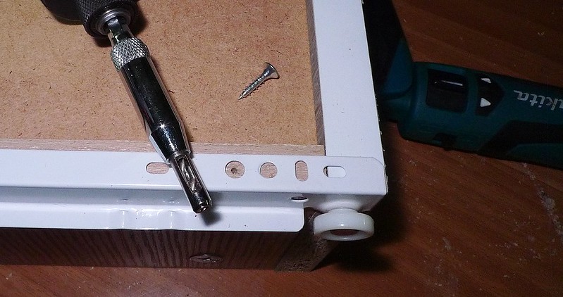

Χρησιμοποιουσα σημερα το τρυπανι κεντραρισματος η τρυπανι οπων μεντεσεδων και λεω οτι αξιζει τον κοπο να το αναφερω γιατι ειναι πολυ χρησιμο.
Εδω το ειδικο τρυπανακι και η τρυπα που εκανε για να μπει ακριβως στο κεντρο η βιδα σε μια τοποθετηση οδηγου συρταριου.
Αυτο το ειδος τρυπανιων (self centering drills) ειναι μονοδρομος αν θες να τοποθετησεις μεντεσεδες με απολυτη ακριβεια.
Χωρις αυτον και χωρις το προτρυπημα ακριβειας, η βιδα που βιδωνεις τον μεντεσε μπορει να μπει λιγο στραβα και να σου στριψει τον μεντεσε.

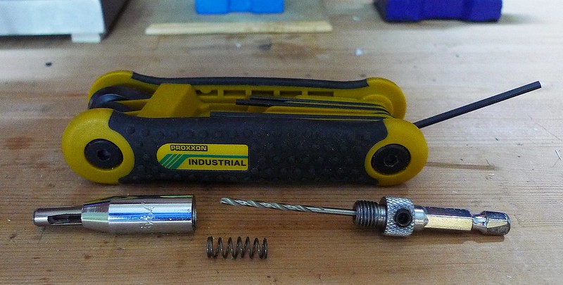

Εδω το τρυπανακι και τα μερη που το αποτελουν. Ξεβιδωνει με μια αλενοβιδα για να αλλαξεις το τρυπανι οταν φθαρει.
Υπαρχουν σε διαφορα μεγεθη. Το παραπανω ειναι τρυπανι 2μμ το οποιο με βολευει. Συνηθως πουλιουνται σε σετ.
