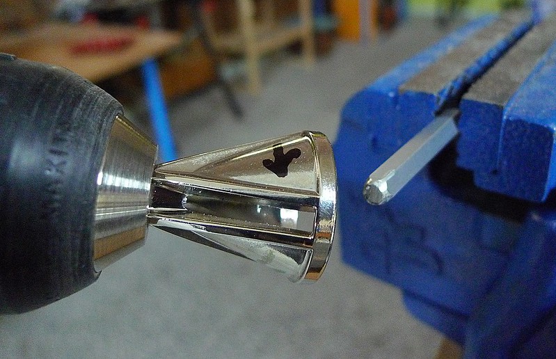

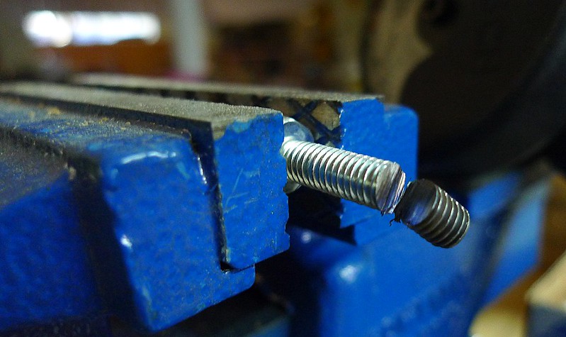

Εδω ειναι ενα χρησιμο εξαρτημα το οποιο μπαινει επανω στο δραπανο και 'τροχιζει'/'λειαινει' τα γρεζια βιδες/σπειρωματα/σωληνες εως 20μμ παχος που εχουν κοπει.
Λεγεται deburring tool και το βρηκα στο banggood 3 ευρω https://www.banggood.com/Drillpro-S...p-1365621.html?rmmds=myorder&cur_warehouse=CN
Eδω εν συντομια πως λειτουργει. Δουλευει σε ολα τα υλικα, ξυλο μεταλλο πλαστικο απο 6μμ εως 20μμ διαμετρο.

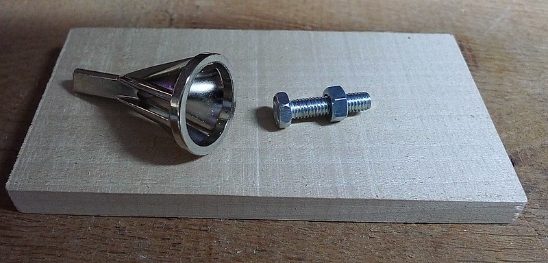

Εδω το εξαρτημα διπλα σε μια βιδα που ηθελα να κοψω πιο κοντη και να περασω παλι το παξιμαδι.
Εδω φαινεται η κομμενη βιδα και οτι χρειαζεται καποια λειανση να φυγουν τα γρεζια, να στρογγυλεψει ο αξονας για να περασει ξανα το παξιμαδι.

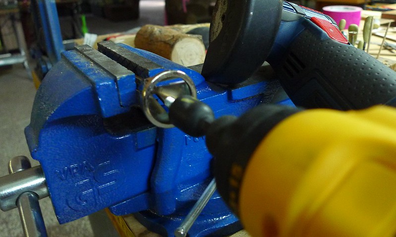

Επειδη η βιδα ειναι πλεον πολυ κοντη για το εξαρτημα, σε αυτη την περιπτωση το εξαρτημα αντι να μπει πανω στο δραπανο μπηκε πανω στην μεγγενη.
Με το εξαρτημα πανω στη μεγγενη, η βιδα γυριζε πανω του με την βοηθεια ενος δραπανου. Με αυτον τον τροπο η βιδα χωρεσε μεσα και τροχιστηκε.
Λεπτομερεια: Με αυτη την διαταξη, το δραπανο πρεπει να ειναι σε αριστεροστροφη λειτουργια, να ξεβιδωνει δηλαδη για να τροχιστει η βιδα.
Εδω ειναι η ορθοδοξη χρηση του εξαρτηματος πανω στο δραπανο και το υλικο προς λειανση πανω στην μεγγενη.

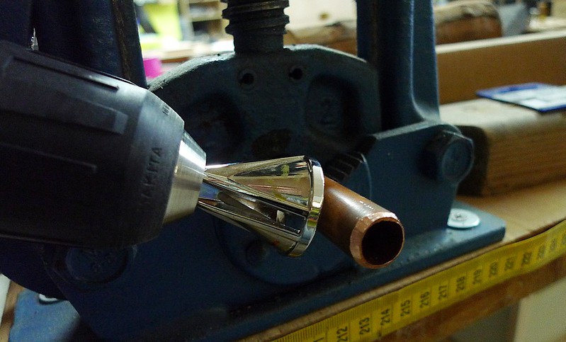

Εδω βλεπουμε να εχει τροχιστει χαλκοσωληνας.

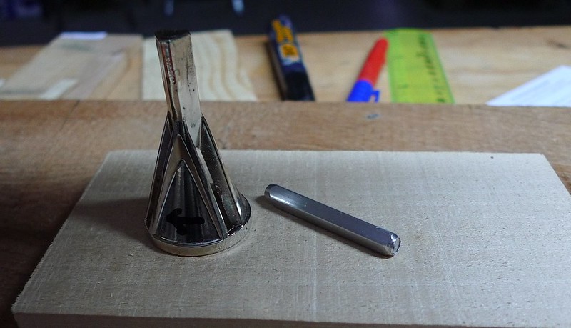

Το ιδιο εγινε και με ξυλινη και με πλαστικη ραβδο που απεκτησαν κωνικο σχημα στην ακρη, ακομα πιο ευκολα οπως ειναι λογικο.
Το πορισμα δυστυχως ειναι αρνητικο.... Το κινεζικο εξαρτημα ειναι μαλλον για τα μπαζα και οριακα ικανο για περιστασιακες DIY εργασιες.
Αν καποιος χρειαζεται σοβαρο εργαλειο για την δουλεια του πρεπει να πληρωσει παραπανω για καλο ατσαλι (δυστυχως Γιωργο).
Αυτο το λεω γιατι το συγκρινω με παρομοιο εξαρτημα λειανσης που ειχε φερει ο πατερας μου απο την Ιαπωνια και καπου εχει παραπεσει, εξ'ου και η αγορα του κινεζικου.
Παροτι φαινεται οτι κανει δουλεια, εστω και αργα, το κινεζικο εξαρτημα, γνωριζω καλα οτι ειναι απλα θεμα χρονου μεχρι να στομωσουν οι λεπιδες που δεν τροχιζονται.
Οσο ζησει λοιπον και μετα λειανση στα κυκλικα τριβεια, στους διδυμους τροχους στα γυαλοχαρτα στις λιμες και στα dremel, οτι ειναι πιο κοντα:)
Μιχάλη η λεπτομέρεια που λες είναι λαθος , είτε η βίδα γυρίζει είτε το εξάρτημα πάντα είναι δεξιόστροφη η κίνηση . Σκέψου το .
Κατά τα αλλά σαν εργαλείο σε πιο επώνυμο είναι πολύ χρήσιμο , το χρησιμοποιώ αρκετά .
εμενα μου φιανεται οτι κανει πολυ μεγαλη γωνια στο τορνιρισμα του
Δεξιόστροφα δεν θα βιδώσει και θα χαλάσει τα πάσα?
Ενώ αριστερόστροφα πηδάει το σπειρωμα και κόβει τα έξω έξω, νομίζω.

Μου φανηκε λιγο "προκατελημενο" το βιντεο, στο orix (τελευταιο) κραταει πολυ ποιο σταθερα την βιδα και ασκει περισσοτερη πιεση στο μηχανημα κοντρα,
στο δευτερο που ειναι σαν αυτο που πηρες Μιχαλη ,μοιαζει σαν να μην πιανει καν την διαμετρο της βιδας στα μαχαιρια του.
Μιχαλη κανε εσυ τεστ,θα ειναι ποιο αξιοπιστο σιγουρα,και πιασε την βιδα σε μια μεγγενη να ειναι σταθερη
To τελειωσα το τεστ Γιωργο, το κινεζικο εξαρτημα ειναι σχεδον για πεταμα, δες μια δυο παραπισω σελιδες :))
Κριμα Μιχαλη,αλλα τυχαινουν αυτα με τα εργαλεια.....ενα κολπακι για το μελλον ειναι να αφηνεις το παξιμαδι απο την μεσα πλευρα της βιδας πριν την κοψεις,
μετα βγαζεις το παξιμαδι, με ενα γερμανικο κλειδι ,το οποιο "ξαναστρωνει " το σπειρωμα και μετα ξαναβιδωνει κανονικα, δοκιμασε το αξιζει τον κοπο
