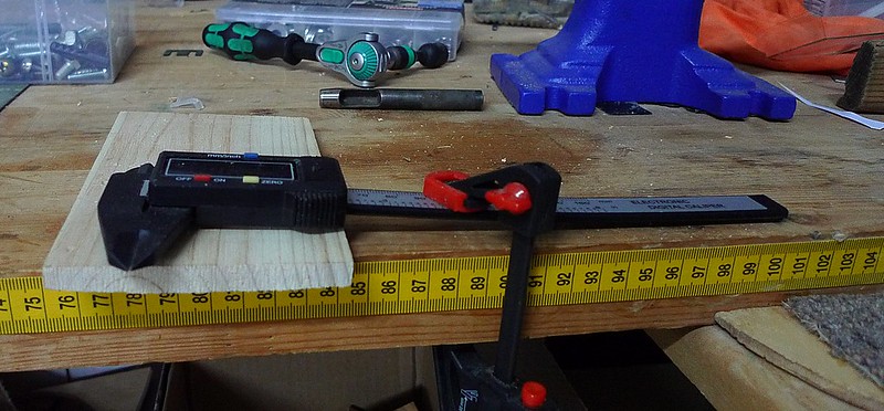

Το κινεζικο παχυμετρο των 3 ευρω πετσικαρισε...και αρχισαμε θεραπεια για να ισιωσει :)
το μετρο οταν λυγιζει, μπορεις να το τυλιξεις σε ενα σιδερενιο κυλινδρο και να το ζεστανεις(οχι υπερβολικα) με ενα φλογιστρο για λιγα λεπτα,
αφου κρυωσει "θυμαται" την αρχικη του μορφη. Και οποιος παρει Hultafor μετρο,θα με θυμηθει,αξιζει
Αν το μετρο καταστραφει σε πολλα σημεια, μην το πεταξετε,κοψτε τα υγειη κοματια και χρησιμοποιησε τα σε jigs
