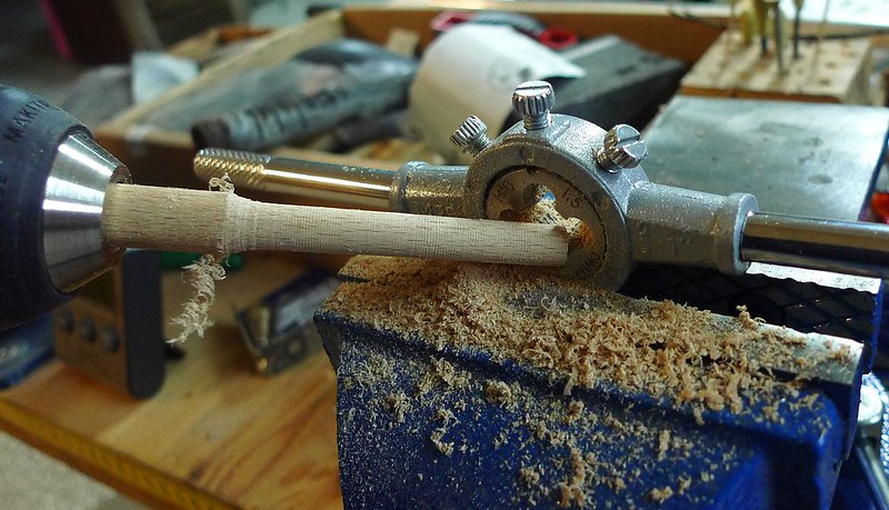

Ειχε παιχνιδι σημερα με το σετακι κολαουζα απο το Lidl και ειπα να μοιραστω καποια ενδιαφεροντα πραματακια.
1. Η φιλιερα στερεωθηκε στην μεγγενη και μια 10αρα καβιλια πιασμενη σε ενα δραπανο περασε μεσα απο τη φιλιερα και λεπτυνε και εγινε 7αρα!
Το ιδιο μπορει να γινει με οποιοδηποτε παχος καβιλιας απο 12μμ και κατω, θελει βεβαια δοκιμες. Μπορει η καβιλια να γινει πιο λεπτη, ευκολοτερα απο καθε αλλο τροπο.
2. Το ιδιο σεναριο με το παραπανω αλλα τωρα προκειται για το real thing. Αντι να γυρνας την φιλιερα με το χερι, γυρναει ο αξονας με δραπανο μεσα στην φιλιερα.
Εδω η φιλιερα των 5μμ σταθερη και το αξονακι των 5μμ περασε μεσα απο αυτην με την βοηθεια του δραπανου σε χαμηλη ταχυτητα, θελει ροπη, και πολυ προσεκτικα.
Το αξονακι πριν περασει στην φιλιερα τροχιστηκε ελαφρα για να μπει πιο ευκολα στη φιλιερα. Επισης το λαδι ειναι παρα πολυ σημαντικο για το ευκολοτερο ανοιγμα του σπειρωματος και για την προστασια των δοντιων της φιλιερας. Ιδανικο ειναι το λεπτορευστο λαδι ραπτομηχανης αλλα και ενα λιπαντικο σπρευ ειναι οκ.
Επειδη η παραπανω εργασια θελει αρκετη ροπη, χρειαζεται δραπανο 18βολτ και οχι 12βολτο. Επισης πρεπει οι σιαγωνες του τσοκ να ειναι βαρβατες και να μαγκωνουν σαν μασελα υαινας, αλλιως το αξονακι θα γλυστραει.
Το παραπανω σεναριο ειναι εντελως ανορθοδοξο και δεν προτεινεται για σωστο και ακριβες ανοιγμα σπειρωματος. Μπορει να σου κατσει μπορει και να μην.. :))

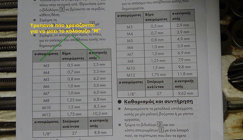

Εδω ενα σημαντικο αποσπασμα απο το μανουαλ του σετ.
Ειναι τα τρυπανακια που θα χρειαστουν για προτρυπημα ωστε να μπει το αντιστοιχο κολαουζο και να ανοιξει εσωτερικο σπειρωμα.
Βλεπουμε οτι για να ανοιξουμε εσωτερικο σπειρωμα πχ. Μ8 θα χρειαστουμε τρυπανι των 6.8μμ. Υπαρχουν ολα αυτα τα μεγεθη τρυπανιων στο εμποριο και ειναι φτηνα, απλα δεν ειναι κοινα οσο τα απολυτα μεγεθη.
Στο παραπανω παραδειγμα, αν δεν εχουμε τρυπανι 6.8μμ, ας χρησιμοποιησουμε ενα τρυπανι για μεταλλα των 7μμ. Καλυτερα λιγο πιο μεγαλη η τρυπα, θα ειναι πιο ευκολη η δουλεια για τα τσιπικα κολαουζα του Lidl.
Βλεπουμε επισης οτι για να ανοιξουμε σπειρωμα Μ4 θα χρειαστουμε τρυπανακι των 3.3μμ. Εδω ΔΕΝ μπορουμε να χρησιμοποιησουμε τρυπανι των 3μμ γιατι θα ειναι πολυ δυσκολο για το τσιπικο κολαουζο του Lidl να ανοιξει τρυπα και πιθανον να χαλασει η να σπασει. Στα ποιοτικα σετακια με κολαουζα απο αριστης ποιοτητας σκληρο ατσαλι μπορουμε να το κανουμε.
Αρα με το σετακι του λιντλ καλυτερα μεγαλυτερες διαμετρου τρυπες απο αυτες που συνιστωνται (που συνεπαγεται βεβαια πιο ρηχες βολτες/σπειρωμα) παρα μικροτερες που κινδινευει το εξαρτημα που ανοιγει κατοπιν τις βολτες να σπασει.
Ο διπλα πινακας, στα δεξια ειναι το ιδανικο παχος του αξονα που θελουμε να ανοιξουμε εξωτερικες βολτες. Εκει βλεπουμε οτι προτεινεται το αξονακι να ειναι μολις ενα-δυο δεκατα του χιλιοστου μικροτερο του μεγεθους της φιλιερας. Δηλαδη για ανοιγμα σπειρωματος Μ5 χρειαζεται αξονακι διαμετρου 4.9μμ. Κατα την γνωμη μου εδω το μονο που χρειαζεται ειναι να τροχιστει λιγο η κεφαλη του αξονα στον διδυμο τροχο για να αρχισει τις βολτες πιο ευκολα η φιλιερα. Δεν πειραζει αν το αξονακι ειναι ακριβως 5μμ αντι 4.9μμ.
