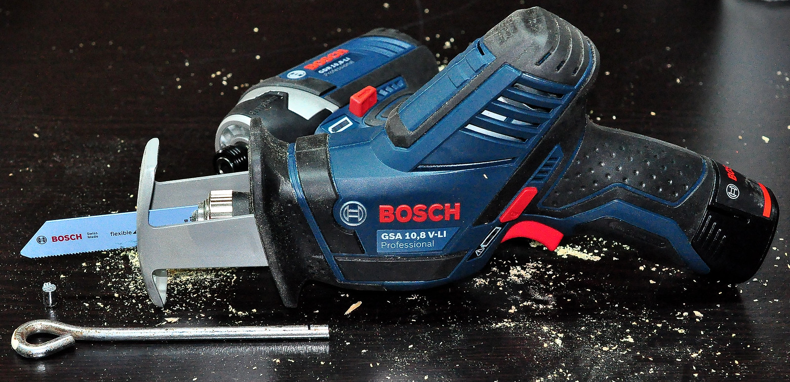

Η 10βολτη σπαθοσεγα της Bosch GSA ειναι νομιζω απο τα πιο αξιολογα εργαλεια της σειρας, και τo μικροτερo, ισχυροτερo και απο τα ελαφρυτερα της κατηγοριας αυτης. Μονο 1.2κιλα.
Βάθος κοπής σε ξύλο: 65 mm
Βάθος κοπής σε μεταλλικά προφίλ και σωλήνες: 50 mm
Εδω σε πρωτο πλανο η σπαθοσεγα (σε δοκιμη -εκοψε το σιδερακι απο τα καλαντα:) και σε δευτερο το Bosch GDR impact driver.
http://www.amazon.de/Bosch-Professional-GSA-V-LI-Akkusäbelsäge/dp/B004XCAIJO
Απάντηση: Re: Εργαλεία Μπαταρίας
Είναι το επόμενο μπλε εργαλείο που θα πάρω! Παρεπιπτόντως το GDR είναι τρομερό, μου έχει λύσει τα χέρια! Ελαφρύ, δυνατό, πήρα και μερικές μύτες Wera Impaktor γιατί τις απλές τις χαλάει.
