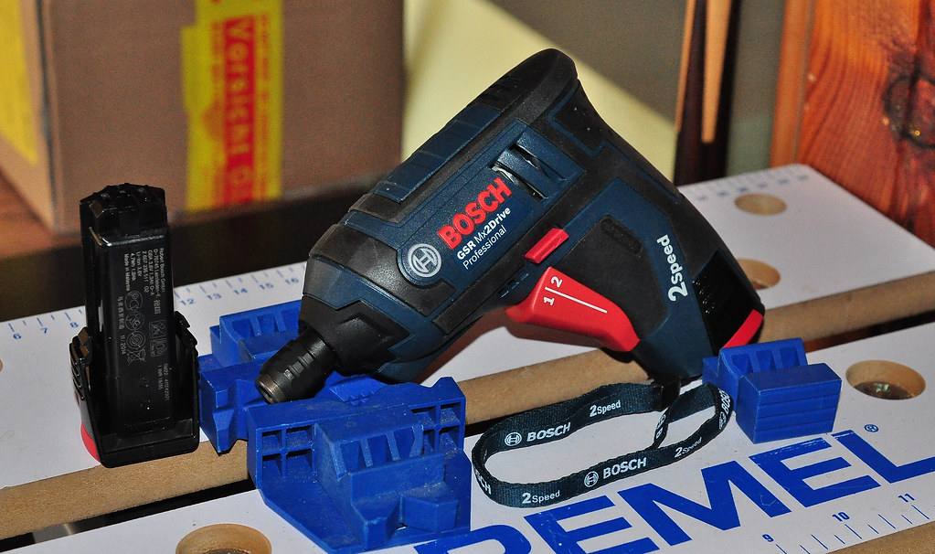

Τεσταρα σημερα το μικροτερο δραπανοκατσαβιδακι (κατσαβιδακι για την ακριβεια) της μπλε σειρας της bosch. 3.6 βολτ, με 2 ταχυτητες (0-580σαλ και 150σαλ) με αντιστοιχη ροπη 5 και 10 Νm.
Εχει βαρος ακριβως 505 γραμμαρια! Ερχεται με 2 μικρες μπαταριες 3.6βολτ 1.3μαω και φορτιστη. Ο φορτιστης ειναι ο ιδιος που φορτιζει και τα μεγαλυτερα εργαλεια. Το αγορασα απο εδω.
Πρωτα απ'ολα να πω οτι ειναι ενα κουκλι :))
Dευτερον, πρεπει να συνηθισει καποιος την εργονομια του καθως το βαρος δεν κατανεμεται ομοιομορφα. Κατω ειναι ελαφρυ και πανω πεφτει το πολυ βαρος λογω μοτερ. Το συνηθιζεις ομως γρηγορα.
Βιδωνει ομορφα και καλα. Το μανουαλ λεει μεχρι 5μμ βιδες, το οποιο ειναι ακριβεστατο.
Βιδωσα κοντες 5μμ βιδες ανετα με την δευτερη ταχυτητα (γρηγορη).
Βιδωσα 5μμ μακριες ξυλοβιδες (10μμ) οι οποιες μεχρις ενα σημειο βιδωθηκαν με την γρηγορη ταχυτητα αλλα απο ενα σημειο και μετα χρειαστηκε η ροπη της πρωτης και αργοστροφης ταχυτητας.
Επισης το δοκιμασα και σαν τρυπανι. Προφανως λογω των λιγων στροφων δεν συνισταται η χρηση του σαν δραπανο. Παρ'ολα αυτα, τρυπησα με 8αρι τρυπανι, σανιδες (παλετας) και τα καταφερε αν και με ζορι.
Να πουμε οτι παιρνει τα κοινα bits βιδωματος με το εξαγωνο κεφαλι (Hex). Eαν θελει να το χρησιμοποιησει κανεις και σαν τρυπανι πρεπει να εχει τα αντιστοιχα hex drill bits.

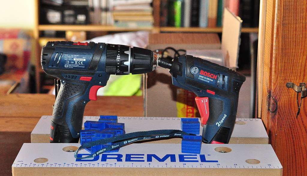

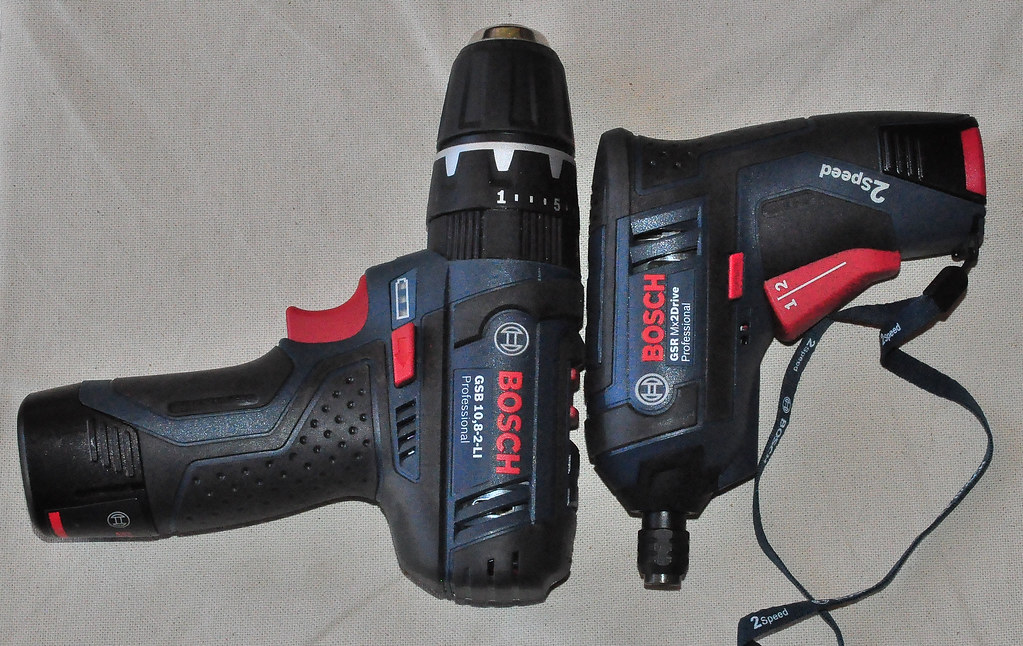

Εδω η συγκριση του με το Bosch GSB 10.8v
http://www.amazon.co.uk/Bosch-Mx2Drive-Professional-Cordless-Batteries/dp/B006BRRPPO
