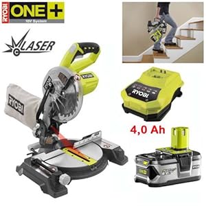

ε ε ερχεται!! Απο amazon.de
Μετα απο αυτο, δεν νομιζω να υπαρχει αλλο εργαλειο μπαταριας που να θελω η να χρειαζομαι. (..λεμε τωρα:)
Φαλτσοπριονο μπαταριας Ryobi. Δισκος 190μμ και βαρος ~7 κιλα με τη μπαταρια!!
http://www.amazon.co.uk/dp/B008PFGV0K/?tag=halfschromext-21
http://www.ryobi-direct.com/ryobi-ems190dcl-one-190mm-18v-dc-mitre-saw-c2x13900799

Το πήρες τελικά ρε μπαγάσα!!!
Χμμ αυτό με το τελευταίο σου εργαλείο, μην το λες γιατί θα βγεις ψεύτης!!!
Δεν ειπα οτι ειναι το τελευταιο μου εργαλειο. Θεος φυλαξοι, μακρυα απο μας..:))
Ειπα οτι δεν υπαρχει αλλο εργαλειο μπαταριας που να θελω (εννοω ειδος εργαλειου).
Μιχαλιό, αν και είσαι εντελώς "καμένος", σε ζηλεύω....
Καλοδούλευτο, μακάρι να καταφέρεις να τα χαρείς και να έχεις πάντα τη δυνατότητα να κάνεις το κέφι σου. :ernaehrung004:

Aγαπητε φιλε Μπαμπη, δεν μπορεις να φανταστεις την ορθοτητα και την ακριβεια των λογων σου. Γιατι? Διοτι τωρα βλεπω οτι υπαρχει ΚΑΙ πλανη μπαταριας της ιδια εταιρειας αλλα ΚΑΙ γωνιακος τροχος...
Για τον μεν γωνιακο τροχο μπαταριας κατι γινεται διοτι εχω ηδη εναν τσιπικο και ειμαι ευχαριστημενος. Για την πλανη ομως...βασανιζομαι απο τωρα.
