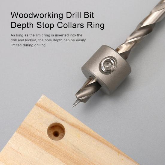

Αυτο που θεωρω εξαιρετικα χρησιμο, ειναι το depth control, o ελεγχος βαθους με το laser. Το ζηλεψα!!
Σημερα εβαφα με μαρκαδορο το τρυπανι για να ξερω που θα σταματησω να τρυπαω για να βαζω τα ουπατ.
Υπαρχουν βεβαια και ειδικα stop βαθους, αλλα ειναι αχαρο να ψαχνεις το σωστο μεγεθος και να προσπαθεις να το βιδωσεις σωστα πανω στο τρυπανι.
Ενω με το laser πανω στο δραπανο εισαι αρχοντας :)
Πολλά τρυπάνια για καβίλιες της woolcraft δίνουν το stop μαζί με τα τρυπάνια.
Παρ' όλα αυτά εκτός του ότι πρέπει να σφίξεις αρκετά το stop με αποτέλεσμα να "πληγώνεις" το τρυπάνι, ακόμα κι έτσι το stop υποχωρεί και μετά από κάποια τρυπήματα θέλει δόρθωση. Ή δεν το παίρνεις χαμπάρι (μιλάμε για λίγα χιλιοστά) και μετά από λίγο ανοίγεις μακρύτερη τρύπα...
Δεν έχω χρησιμοποιήσει laser αλλά αν δεν έχεις είναι καλύτερο να μαρκάρεις το τρυπάνι με μαρκαδόρο ή να βάζεις ταινία στο σημείο που θέλεις να σταματήσεις.

Η οποία όμως ράβδος είναι συνήθως πλαστική και δεν ξέρω αν θα έχει ενδεχόμενη ακρίβεια εκεί που το χιλιοστό μετράει. Και σε βάθος χρόνου πόσο καλά θα σφίγγει στο σημείο που θες μετά από εκατοντάδες βάλε βγάλε.
Δεν έχω πολλά δράπανα, αλλά το Bosch ρεύματος μου, έχει πλαστικό οδηγό βάθους και δεν τον έχω χρησιμοποιήσει μέχρι σήμερα.
Έχω κάπου 25 χρόνια αυτό ακριβώς το Black & Decker που έβαλε ο Κυριάκος, και μέχρι σήμερα δεν έχω βρει τίποτα πιο πρακτικό και ακριβές για να ανοίγω τρύπες στον τοίχο στο σωστό βάθος για να βάλω ούπατ. Όλες οι άλλες μέθοδοι (δαχτυλίδια [ό,τι χειρότερο], χαρτοταινίες, μαρκαδόροι) είναι λύσεις ανάγκης.
Μακάρι να είχαν και τα δράπανα μπαταρίας της Bosch ή της Makita που έχω, το ίδιο σύστημα.
Ειδικά όταν τρυπάς τοίχο και πέσεις στην τρύπα του τούβλου, μπαίνεις ένα δυο εκατοστά από όσο πρέπει πριν καταλάβεις τι έγινε. 😕
Τα καλα δραπανα την εχουν μεταλλικη φίλε μου.
Reactions: Catalyst_
Δεν έχει τόσο σημασία αν είναι πλαστική ή μεταλλική, στην ουσία ένας αποστάτης είναι που και να πέσεις έξω 2-3 χιλιοστά δεν έγινε και τίποτε.
Κάποιος που χρειάζεται ακρίβεια χιλιοστού ούτε που θ’ασχοληθεί μ´αυτές τις ράβδους.
Reactions: newbie
Μιας που μιλαμε για στοπ βαθους, μπορουμε να φτιαξουμε ευκολα τετοιους οδηγους, και μαλιστα πολυ απλους και ευχρηστους, μονοι μας και με μεγαλη ακριβεια.
Κοβουμε στο μηκος που πρεπει εναν οποιοδηποτε σωληνα που χωραει το τρυπανι (πλαστικο, μεταλλικο, ξυλινο). Στη φωτο εχω κοψει οδηγους απο αλουμινενιο σωληνα.
Δυο οδηγοι, ενα για τα 8μμ και εναν για τα 6μμ τρυπανια που χρησιμοποιω συνηθως με το 12βολτο SDS της Βοsch.
Καθε δραπανο και καθε τρυπανι εχει μικροδιαφορες, οποτε αν θες ακριβεια χιλιοστου, πρεπει να κοβεται ενας οδηγος για καθε δραπανο και καθε μεγεθος τρυπανιου.
Επισης και τα διαφορα ουπατ εχουν μικροδιαφορες μηκους μεταξυ τους ας εχουν την ιδια ονομαστικη τιμη. Οποτε πρεπει να ληφθει και αυτο υποψη, εκτος αν χρησιμοποιητε μια μαρκα
Εδω ενας οδηγος για τα νορμαλ τρυπανια 5 και 6μμ που μπαινουν στα νορμαλ δραπανα και για τα Duopower ουπατ της Fischer.
Το τρυπανι μπορει να παιξει λιγο μπρος πισω και να σφιξει τελικα στο τσοκ ωστε ο οδηγος να μπορεσει για να ταιριαξει στο διαφορετικο μηκος των ουπατ των 5 & 6μμ.
Στο SDS τσοκ δεν υπαρχει αυτη η δυνατοτητα, οποτε καθε μεγεθος τρυπανιου πρεπει να εχει τον δικο του οδηγο.
