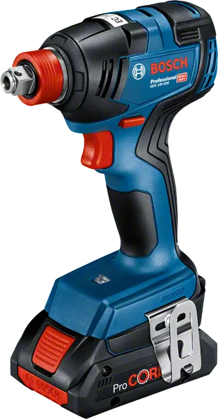

Μεταξυ των τριών συγκεκριμενων σετ θα επελεγα το Βosch επειδη έχει τα ελαφρύτερα αλλα και ισχυρα δραπανα.
Ομως αν ηταν να επιλεξω 18v σειρα γενικοτερα, θα ειχα δίλημμα μεταξυ Μακιτα κσι DeWalt. Μαλλον θα εκλινα προς DeWalt λογω προσιτων τιμων και οχι μονο.

Υπαρχει και κατι ακομα που πρεπει να βαλεις στην εξισωση....
Τα 2 σετ της MAKITA και της DEWALT δεν εχουν εξοδο 1/2 στα παλμικα του σε σχεση με της Bosch που εχει και τα 2(1/4 και 1/2) ..πραγμα που σημαινει οτι στις αλλες 2 αν θες μπουλονοκλειδο παει εξτρα...!!!!
Το θεωρω πολυ συνφερον το σετ της Bosch....αλλα εσυ αποφασιζεις..

Με το 1/4 και τις καταλληλες κατσαβιδολαμες μια χαρα θα σου κανουν ολα....δεν θα εχεις θεμα ειναι ολα πολυ δυνατα..
Εχοντας σαν συν το 1/2 στο Bosch θα μπορεις να βιδωνεις/ξεδιδωνεις στριφονια,μπουλονια αυτοκινητου,μεγαλες βιδες με εξαγωνο καρε..δηλ ενα καρυδακι 1/2 θα κουμπωνει κατευθιαν..
