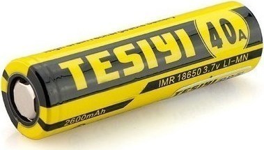

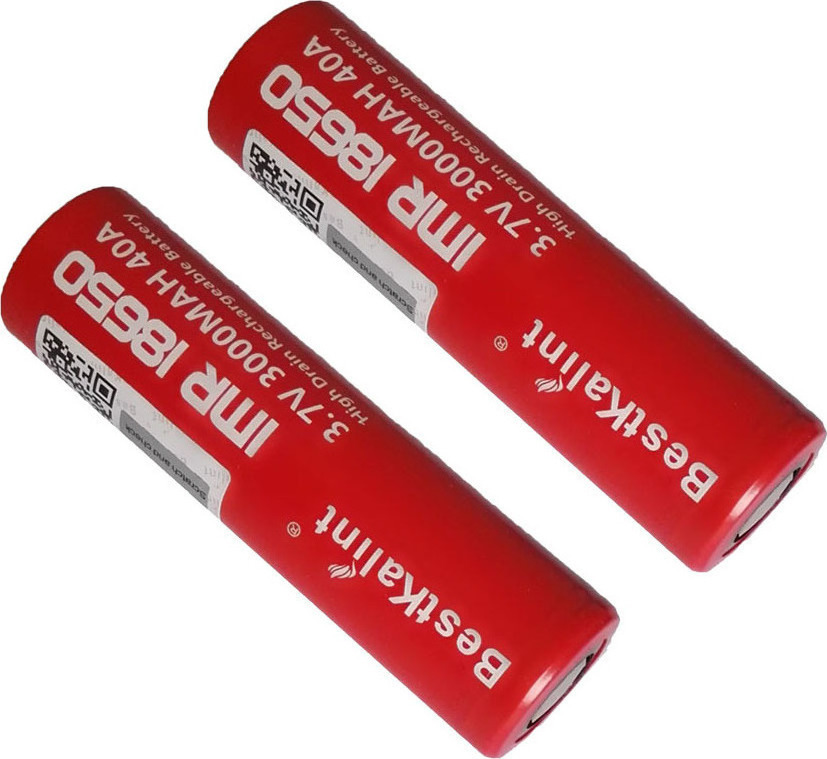

Και μερικές άλλες λιθίου 18650 που αναγράφουν αμπέρ (Α)
http://c.scdn.gr/images/sku_main_im...22608_oem_bestkalint_18650_3000mah_1tmch.jpeg
http://a.scdn.gr/images/sku_main_im...164736_avatar_avatar_18650_2000mah_1tmch.jpeg
http://www.mobiletrade.gr/images/stories/virtuemart/product/a210b06fc0b8e85e1e479c3c8508badf_g.jpg
http://c.scdn.gr/images/sku_main_im...o_imr_18650_18650_2600mah_flat_top_1tmch.jpeg
http://c.scdn.gr/images/sku_main_im...0160513161514_tesiyi_18650_2600mah_1tmch.jpeg
