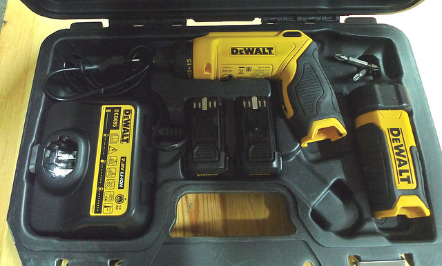

To Dewalt DCF680 ερχεται σε ενα αυτονομο σετακι με 2 μπαταριες λιθιου 7.2v, τον φορτιστη και 2 διπλες μυτες PH1 & PH2.
Συνοδευτικα μεσα στη συσκευασια υπαρχει και ενας απλος φακος. Ολα αυτα ερχονται σε μια heavy duty βαλιτσα με το λογοτυπο.

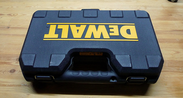

Εδω η ανθεκτικη πλαστικη βαλιτσα με το λογοτυπο, τα μεταλλικα κουμπωματα και τρυπα για λουκετακι.
Εδω το περιεχομενο της βαλιτσας. Υπαρχει θηκη για τα μανουαλ. Το κατσαβιδακι μπορει να αποθευτει ειτε ισιο ειτε διπλωμενο.

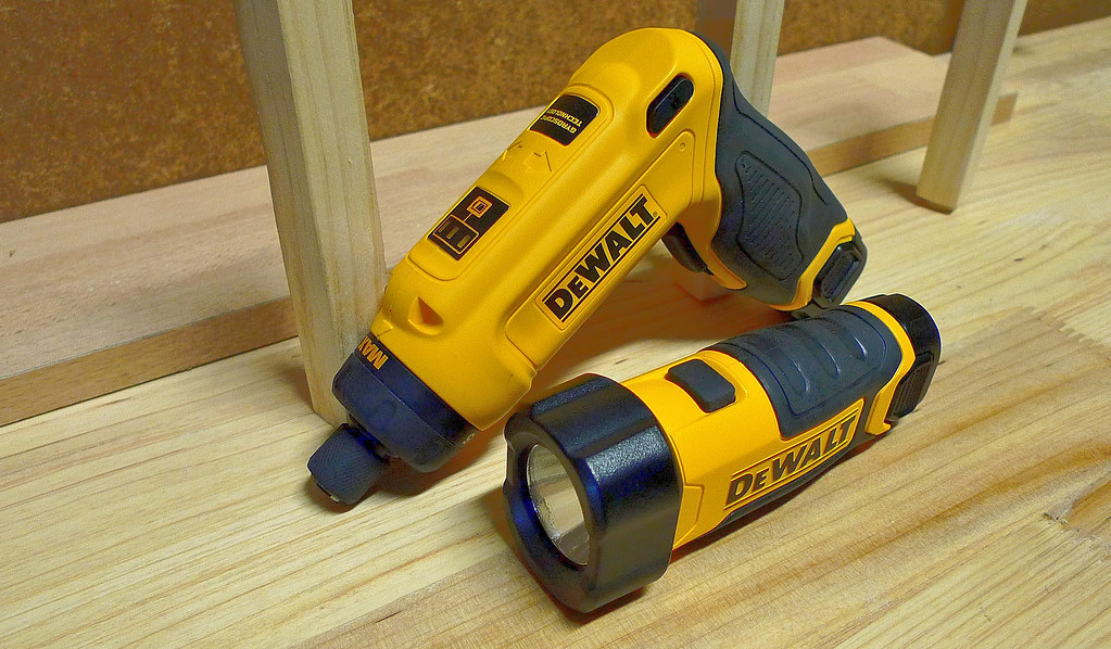

Ο φακος και το κατσαβιδακι. Με τις μπαταριες τους επανω.
Ο φακος ειναι πολυ απλος, φαινεται ανθεκτικος και εχει μονο μια σκαλα φωτισμου. Ο φωτισμος του ειναι throw/spot, δηλαδη φεγγει λιγο περιμετρικα καθως η δεσμη του ειναι συγκεντρωτικη και στενη.
Υπολογιζω την ενταση του γυρω στα 100 λουμενς. Πωλειται και ξεχωριστα αλλα ειλικρινα δεν αξιζει σχεδον τιποτα σαν φακος, περα απο το γεγονος οτι φαινεται ανθεκτικος και ειναι Dewalt.
To κατσαβιδακι απο την αλλη μερια ειναι πολυ εντυπωσιακο. Το γυροσκοπικο συστημα ενεργοποιειται την στιγμη που πατας την σκανδαλη. Οταν το χερι σου ειναι ακινητο και πατας την σκανδαλη ακους ενα ελαφρυ βουητο που σημαινει οτι το συστημα ειναι ενεργοποιημενο και περιμενει να αισθανθει ποτε θα στριψεις το χερι σου και ποσο. Με ενα πολυ μικρο στρεψιμο του χεριου το κατσαβιδι γυριζει αργα προς την μερια που στρεφεις. Αν το στρεψεις το χερι σου αποτομα παει full force.
Eιναι πολυ ευκολο να πετυχεις τις στροφες που θες και να τις ανεβοκατεβαζεις οπως θες.
Υπαρχει ενα μικρο προβλημα με την εργονομια καθως το μπροστινο μερος ειναι πιο μακρυ και βαρυ απο το πισω (χειρολαβη), αλλα δεν ενοχλει ιδιαιτερα.
Η κατασκευη του φαινεται πολυ στιβαρη και σου εμπνεει εμπιστοσυνη. Ειναι παρα πολυ χρησιμο που μπορει να διπλωσει και να γινει οριζοντιο. Ειναι ελαφρυ, μολις 510 γραμμαρια μαζι με την μπαταρια.

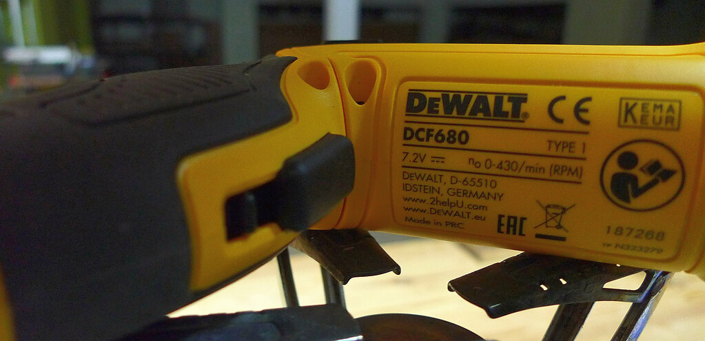

Εδω βλεπουμε τον διακοπτη και το εσωτερικο μερος του κατσαβιδιου με τις πληροφοριες του εργαλειου.
Κατω ακριβως απο την σκανδαλη οn/off υπαρχει ενα μικρο διακοπτακι που κλειδωνει το εργαλειο. Ειναι χρησιμο γιατι ετσι δεν ενεργοποιειται ασκοπα ο γυροσκοπικος μηχανισμος, ουτε αναβει το λεντακι μπροστα.
Κατα τα αλλα το εργαλειο ειναι made in china (no problem with that:) και οι μαξιμουμ στροφες ειναι 430/λεπτο. Λιγες αλλα δεν υπαρχει θεμα οπως θα δουμε παρακατω.

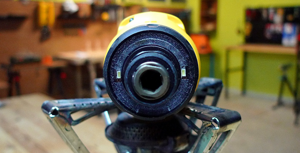

Ειδικη μνεια πρεπει να γινει στο τσοκ.
Υπαρχουν δυο λεντακια που ενεργοποιουνται καθε φορα που πατιεται η σκανδαλη και μενουν αναμμενα για 20 δευτερολεπτα αφου σβησει το κατσαβιδι.
Το καλυτερο ομως κρυβεται στον μηχανισμο του τσοκ ο οποιος δεχεται τα bits μολις τα σπρωξεις μεσα. Δεν χρειαζεται δηλαδη να τραβηξεις εξω το τσοκ για να πιασει το bit (οπως στο μακιτα).
Επισης οταν θες να βγαλεις το bit, τραβας το τσοκ και το bit πεταγεται, δεν μενει μεσα (οπως στο μακιτα). Αυτο ειναι παααρα πολυ χρησιμο οταν χρησιμοποιουμε κοντα bits. Στο dewalt οταν τραβας το τσοκ, αυτα εκτοξευονται. Σε αλλα δραπανα πρεπει να τα τραβηξεις ο ιδιος και αυτο ειναι πολλες φορες αβολο γιατι δεν μπορεις να τα τραβηξεις ευκολα εξω ιδιως αν υπαρχει μαγνητης στο τσοκ. Τον μηχανισμο του τσοκ στο μικρο dewalt τον εκτιμησα πολυ!

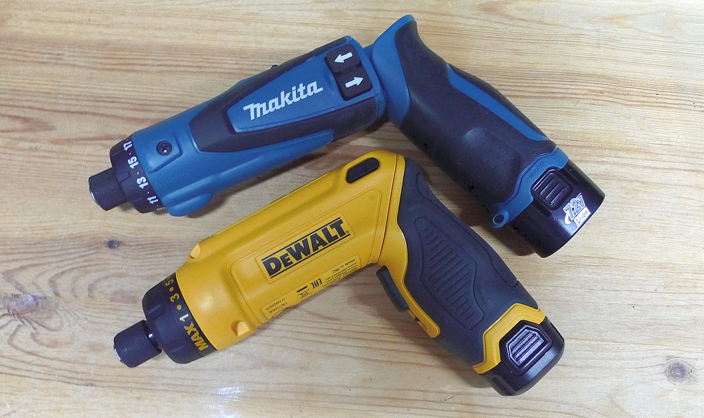

Μια φωτο των δυο, κλειστα, στην φυσικη τους θεση.

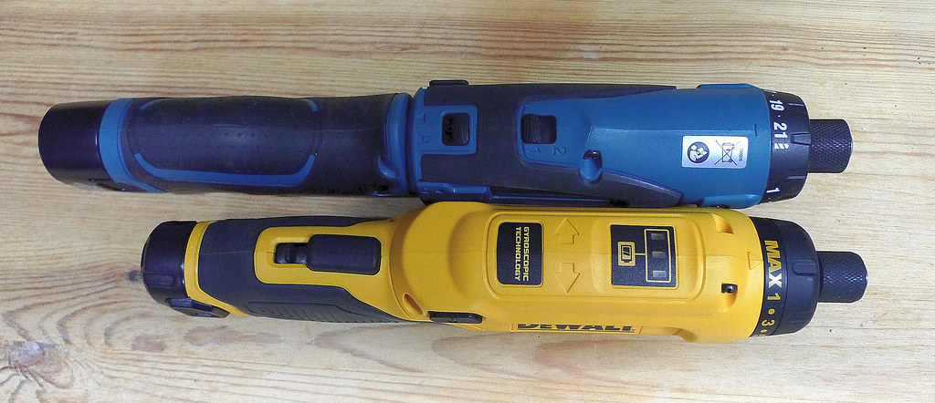

Τα εργαλεια φαινονται σχεδον τα ιδια στις διαστασεις. Το μακιτα ειναι λιγο πιο μακρυ και πιο λεπτο απο το dewalt.
Στο Μακιτα βλεπουμε τους ιδιαιτερους διακοπτες για δεξια/αριστερα. Στην πλευρα που δεν φαινεται, υπαρχει ο διακοπτης του led.
Το Μακιτα ΔΕΝ εχει διακοπτη κλειδωματος θεσης οπως το dewalt. Συνεπεια αυτου ειναι το εργαλειο κατα την χρηση να γλυστραει απο την κλειστη θεση.
Το ιδιο συμβαινει οταν το Μακιτα ειναι στην οριζοντια θεση. Η απουσια του διακοπτη κλειδωματος μπορει να κανει το κατσαβιδι να κλεισει. Νο good!!
Στο dewalt υπαρχει μονο η σκανδαλη και το κλειδωμα θεσης. Το dewalt ειναι πιο εργονομικο. Oι παραξενοι διακοπτες του Μακιτα ειναι αβολοι, δυσχρηστοι και δεν συνηθιζονται. Γενικα η εργονομια του Makita ειναι απλα κακη.

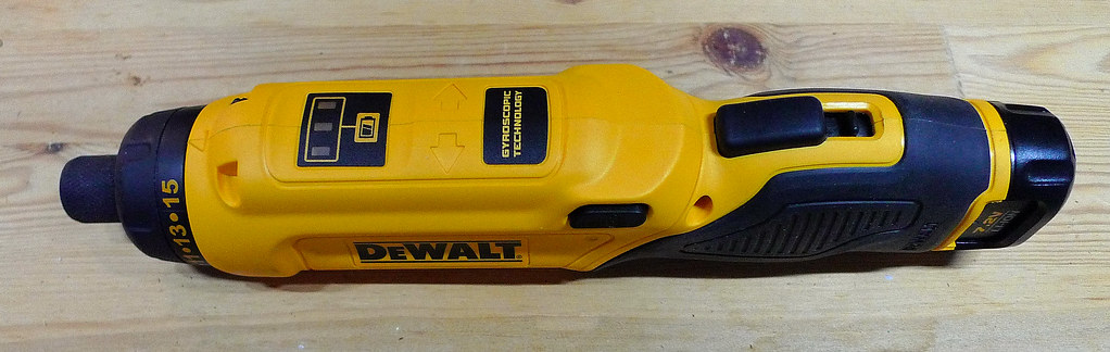

Εδω ειναι η πανω πλευρα των δυο εργαλειων.
Βλεπουμε τον διακοπτη on/off του dewalt στα αριστερα, πανω στη λαβη. Αυτον τον διακοπτη πρεπει να τον εχεις πατημενο για να δουλεψει το κατσαβιδι.
Διπλα και αριστερα απο τον διακοπτη, υπαρχει ενα μικροτερο διακοπτακι που απενεργοποιει το γυροσκοπικο συστημα και το εργαλειο.
Στα δεξια του Dewalt βλεπουμε τον μετρητη μπαταριας. Ενεργοποιειται καθε φορα που πατας την σκανδαλη. Πολυ χρησιμη λεπτομερεια για να βλεπεις που βρισκεσαι απο ενεργεια.

Να πω ξανα οτι το τσοκ του dewalt ειναι εξαιρετικο. Απλα βαζεις/σπρωχνεις μεσα το bit και το μαγκωνει αμεσως. Για να το βγαλεις, τραβας το τσοκ εξω και το bit εκτοξευεται (καλο για τα μικρα bit βιδωματος). Πολυ βολικο γενικοτερα.
Στο Μακιτα και στα περισσοτερα δραπανα, για να βαλεις το bit πρεπει να τραβηξεις εξω το τσοκ για να μαγκωσει το bit. Για να το βγαλεις πρεπει να τραβηξεις το τσοκ και να συρεις εξω το bit με το χερι (δυσκολο για μικρα bits που χωνονται στο τσοκ).

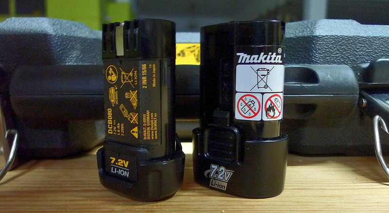

Εδω ειναι οι δυο μπαταριες. Και οι δυο ειναι ακριβως ιδιας χωρητικοτητας (1Αω) αλλα η Μπαταρια της Μακιτα στα δεξια ειναι ογκωδεστερη και βαρυτερη.

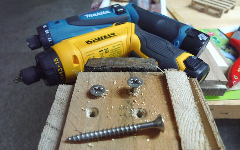

Και τα δυο κατσαβιδακια εχουν εξαγωνο τσοκ που σημαινει οτι ειναι κυριως για βιδωμα παρα για τρυπημα. Εαν εχει καποιος τρυπανακια με hex στελεχος μπορει να τρυπησει ξυλο κυριως και δευτερευοντως σοβα (εως 4μμ) καθως οι στροφες ειναι λιγες και στα δυο, κατω απο 600/λεπτο.
Παραλειπω τις δοκιμες που εκανα με μικρες ξυλοβιδες μεχρι 5μμ παχος καθως αυτο ειναι το ανωτατο οριο τους και οπου τα δυο εργαλεια βιδωσαν κανονικα χωρις ιδιαιτερο προβλημα. Παμε στην δοκιμη με βιδα διαμετρου 6μμ και μηκους εκατοστων.
Αριστερα η βιδα του Dewalt και δεξια η βιδα του Μακιτα.
Mε πολυ ζορι και τα δυο κατσαβιδια σχεδον τερματισαν το βιδωμα, αλλα κανενα δεν το ολοκληρωσε πληρως. Εκανα αρκετα τρυπηματα και με τα δυο εργαλεια και οριακα κερδισε τις εντυπωσεις το Dewalt που αν και με μικροτερη ονομαστικη ροπη 4Nm φαινοταν πιο ζωντανο απο το Makita που δινει ονομαστικη ροπη 5.6Νm. Aυτο που μου εκανε θετικη εντυπωση ειναι οτι κανενα εργαλειο δεν ζεσταθηκε η μυρισε.
Για την ιστορια να πω οτι η Μακιτα βγαζει και ενα 7βολτο impact/κρουστικο κατσαβιδι το TD021D με 2300 στροφες ανα λεπτο και μεγαλυτερη ροπη το οποιο βιδωσε την βιδα βαθεια στο ξυλο.

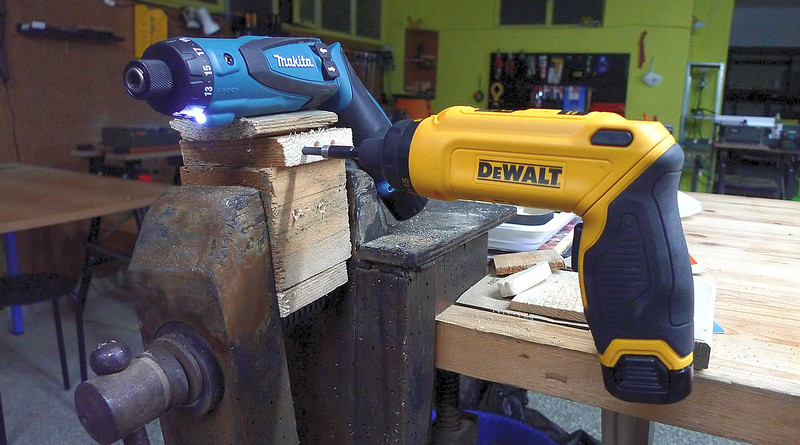

Στο τρυπημα με 5μμ διαμετρου τρυπανι, παλι το Dewalt εδειχνε πιο ζωηρο αν και τα δυο εργαλεια ανοιξαν ανετα τις τρυπες.
Εδω περιμενα να κερδιζε το Makita καθως εχει 600 στροφες στην γρηγορη ταχυτητα σε αντιθεση με το Dewalt που βγαζει 430 στροφες ανα λεπτο.
Eδω το Dewalt κρεμασμενο απο το bit και το Μακιτα με ξεχασμενο το λεντακι αναμμενο :)

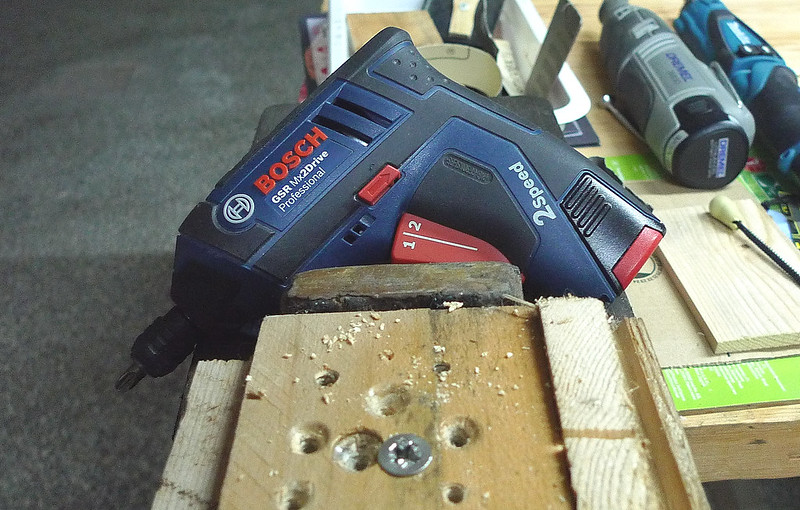

Στην δοκιμη εφερα και το μινι 3.6βολτο Bosch GSR Mx2D το οποιο ειναι και το αγαπημενο μου μικρο κατσαβιδακι με 2 ταχυτητες και ροπη 5/10Νm. Αν και στα specs γραφει maximum παχος βιδας 5μμ δεν ειχε ιδιαιτερο προβλημα να τερματισει την 6μμ παχους βιδα.

Αν επρεπε ομως να διαλεξω ενα απο τα δυο μικρα κατσαβιδακια, ανετα θα επελεγα το ...τριτο, το 3.6 βολτο GSR Mx2D της Βosch!
