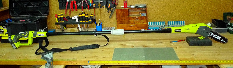

Σημερα θα κλαδεψω μια αγρια μουρια και ετοιμασα το πτυσσομενο 18βολτο αλυσοπριονακι της Ryobi.
Συναρμολογησα μονο δυο απο τα τρια κομματια γιατι δεν θα κλαδεψω πανω απο 3 μετρα υψος.
Το συνολικο μηκος φτανει τα 2 μετρα (3 μετρα μαζι με την αλλη επεκταση) και φτανει τα 3.5 κιλα μαζι με την μπαταρια.
Ο ιμαντας πλατης που εχει, εξουδετερωνει σε μεγαλο βαθμο το βαρος.

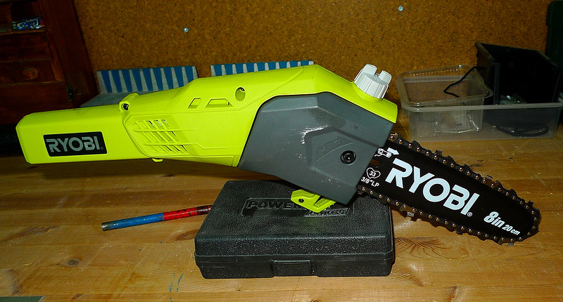

Εδω το αλυσοπριονο. Η λαμα του (Oregon) ειναι 20 εκατοστα, πανω ειναι το καπακι για το λαδι και κατω το αγκιστρο για κρεμασμα.

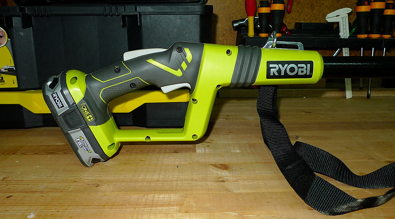

Εδω το πισω μερος. Η ασφαλεια απο πανω και η σκανδαλη απο κατω. Πολυ καλη η εργονομια ασφαλειας/σκανδαλης.
Καποια χαρακτηριστκα, η ταχυτητα της αλυσιδας φτανει τα 5.5m/sec, η κεφαλη του εχει κλιση 30 μοιρες για πιο ανετο κοψιμο και με ολες τις επεκτασεις φτανει για κλαδεμα εως περιπου 4 μετρα υψος με συνολικο βαρος εργαλειου τα 4.5 κιλα με την μπαταρια. Η λιπανση γινεται αυτοματα. Το τεντωμα της αλυσιδας γινεται με ενα αλλενακι. Γενικα ειναι απλο εργαλειο με ελαχιστη συντηρηση και πολυ βολικο.
