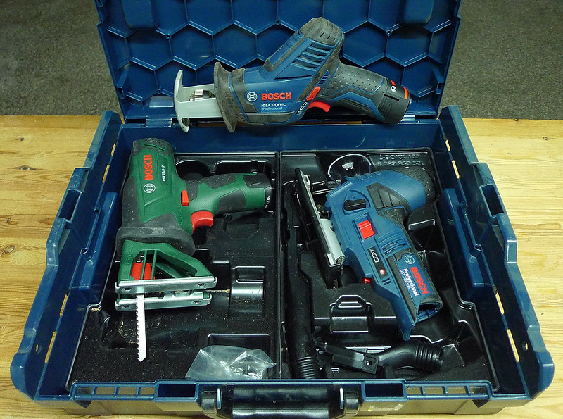

Επομενο τεστακι και review των παρακατω 10βολτων εργαλειων:
Σεγα πρασινη DIY Bosch PST, σεγα μπλε Βοsch GST και σπαθοσεγα μπλε Βosch GSA.
Εχω χρησιμοποιησει παρα πολυ την πρασινη Bosch και την μπλε σπαθοσεγα. Λιγοτερο την μπλε Βοsch λογω της παραξενης εργονομιας που δεν με βολευει. Ισως ειναι μια ευκαιρια να την ξαναδοκιμασω στο τεστ μηπως και την αδικω.
Παντως να πω εδω οτι το παραξενο σχημα της πρασινης σεγας Bosch με εχει βολεψει περισσοτερο απο καθε αλλη σεγα που εχω δοκιμασει, ιδιως σε δυσκολα κοψιματα.
Μιχάλη, το έχεις ξαναγράψει αυτό για την εργονομία της GST και μου κάνει εντύπωση.
Εγώ έχω εκ διαμέτρου αντίθετη άποψη, αυτό το πιάσιμο με βολεύει ασύγκριτα καλύτερα απ´ ότι το πιάσιμο της κλασσικής σέγας με το χερούλι πάνω, ειδικά στους ελιγμούς.
Δεν έχω τη Bosch, η δική μου σέγα είναι της Makita, αλλά δεν έχει σημασία, η φιλοσοφία είναι ίδια.
Ίσως βέβαια είναι και θέμα χεριού αλλά κι εσύ δεν ελχεις και τίποτε μικρά χεράκια, περίπου τα ίδια έχουμε.
Μήπως την πιάνεις πολύ πίσω;
Μεσα σε ολα Μιχαλη, θελω να δοκιμασεις να κοψεις μικρα κουτσουρακια απο κλαδια. Πχ ποσες κοπες κανει το καθε εργαλειο στη μοναδα χρονου. Ισως θα μπορουσες να συμπεριλαβεις και τη σεγα gardena που νομιζω εχεις.
Nεκταριε νομιζω οτι ειχα κανει καποιο συγκριτικο σπαθοσεγων μεταξυ 10βολτων gardena, bosch και 18βολτης Ryobi. Αλλα και ξεχωριστα οταν ειχα παρει την Gardena. Για την διαρκεια μπαταριας, δεν εχει πολυ νοημα ο αριθμος κλαδιων γιατι εξαρταται τι παχος κλαδια κοβεις. Αν ειναι ολα 80μμ παχος θα κοβεις συνεχομενα κανα 12 λεπτο, 15λεπτο μαξ., οπως θυμαμαι. Καλος χρονος για 10βολτο εργαλειο.
Μπαμπη, για την σεγα Bosch δεν ειναι το πιασιμο/κρατημα το προβλημα, ειναι ο ελεγχος του εργαλειου που ειναι πιο σταθερος εαν κρατας το παραδοσιακο χερουλι μιας σεγας. Αλλα και παλι, ισως ειναι θεμα συνηθειας γι'αυτο λεω οτι το τεστ θα ειναι μια καλη ευκαιρια να ξαναδω το θεμα.
Να το βρεις και να τονμεταφερεις εδω :damnyou:

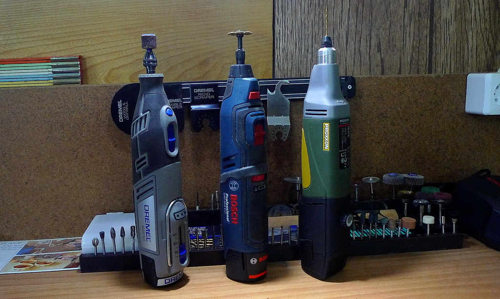

Aπο αυριο αρχιζω εκτακτως ενα συγκριτικο και περιγραφη τριων 10βολτων πολυεργαλειων μπαταριας.
Dremel 8200, Bosch GRO και Proxxon IBS-A.
Eχω αρκετο καιρο αυτα τα αξια εργαλεια, τα εχω δουλεψει ολα πολυ και ηρθε η ωρα να καταθεσω και γραπτως την εμπειρια μου.
Το bosch και το dremel ανηκουν στην ιδια οικογενεια ενω το Proxxon ειναι το πρωτο εργαλειο μπαταριας της εταιρειας.
Και τα τρια εργαλεια ειναι ικανα και πληρως αξιοπιστα και η βασικη τους διαφορα ειναι στα προσαρτηματα που τα συμπληρωνουν.
Το Bosch και το Dremel παιρνουν τα ιδια ακριβως προσαρτηματα, το Proxxon εχει τα δικα του. Θα τα δουμε ολα.
