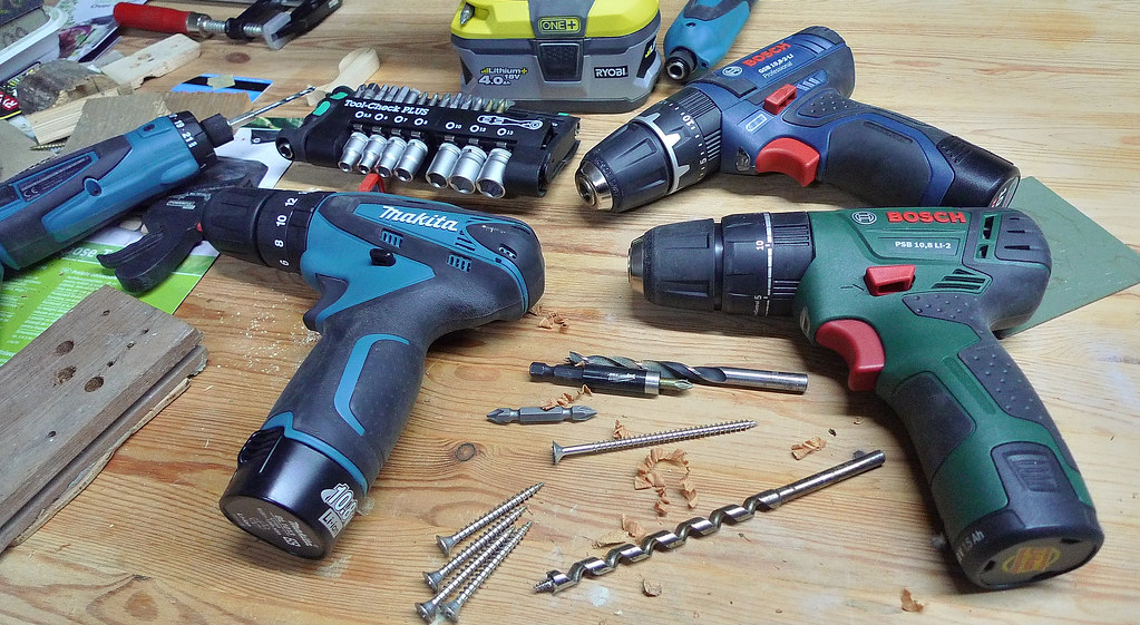

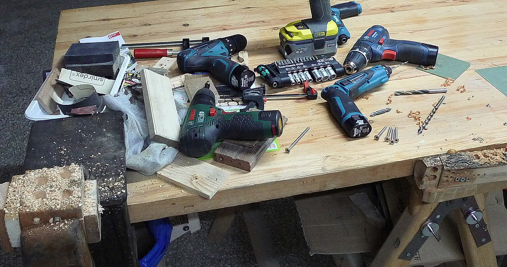

Σχεδον τελειωσε η δοκιμη των 12βολτων κρουστικων δραπανων μπλε Bosch GSB, πρασινο Bosch PSB και Μακιτα.
Αρκετο βιδωμα και τρυπημα σε σκληρο και μαλακο ξυλο.
Εδω ενα κοντινοτερο πλανο. Μενει δοκιμη τρυπηματος με κρουση σε τσιμεντο.
Μεγαλη εκπληξη το πρασινο κρουστικο Bosch PSB...!

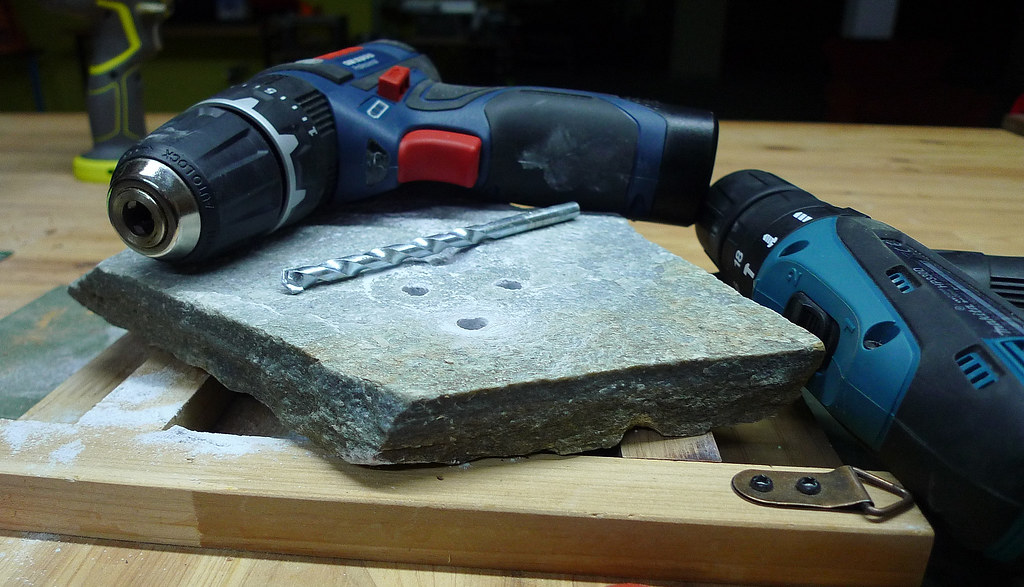

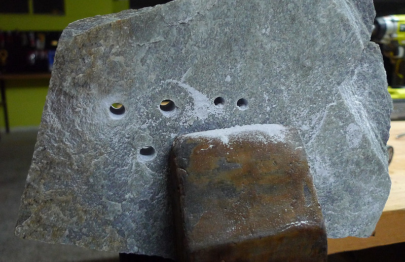

Τελειωσε και το τεστακι σε πετρα, δεν ηθελα να τρυπησω τις τσιμεντενιες κολωνες του υπογειου :))
Και τα τρια δραπανα εκαναν καλη δουλεια με τρυπανι 8μμ χωρις προτρυπημα σε πετρα καρυστου ~3εκ παχους.
