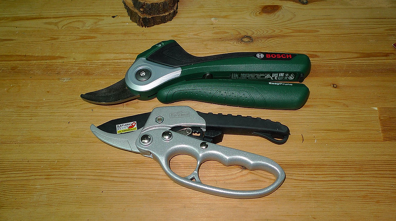

Κλαδευτηρια Μπαταριας Bosch
Θα περιγραψω συντομα δυο κλαδευτηρια της Βοsch που χρησιμοποιουμε στον κηπο. Και τα δυο ειναι μπαταριας, 3.6βολτ, που φορτιζουν με φορτιστη. Οι μπαταριες δεν βγαινουν.

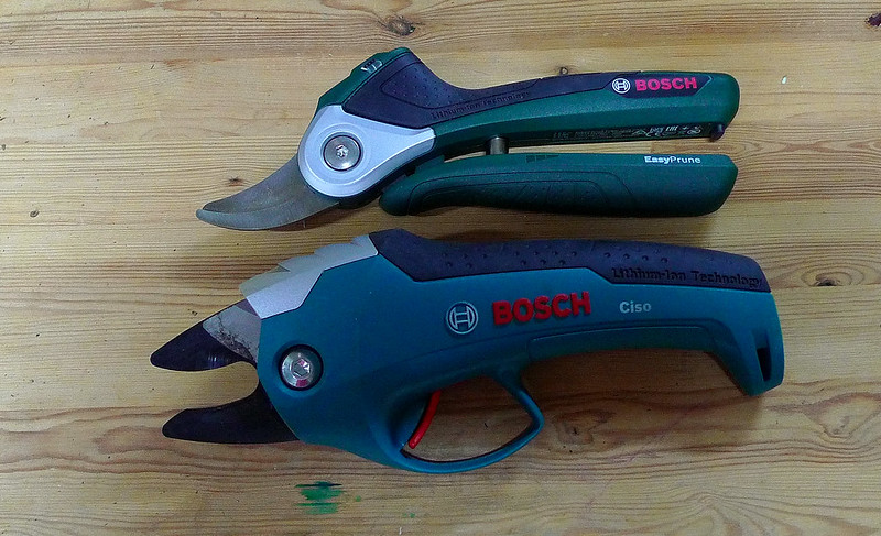

Πανω το μικροτερο σε μεγεθος ειναι το νεο Bosch EasyPrune και το κατω το Βοsch Ciso.
Το κατω κλαδευτηρι, το Bosch Ciso, ειναι αρκετα χρονια στην αγορα και κοβει οτιδηποτε χωραει στο ανοιγμα του ψαλιδιου, δηλαδη 14μμ μαξιμουμ παχος κλαδιου. Χλωρα, ξερα κλαδια δεν κανει διαφορα. Καθε φορα που πατας την σκανδαλη, κοβει. Λεει οτι η μπαταρια διαρκει για περιπου 500 κοψιματα για παχος χλωρου κλαδιου 9μμ. Δεν το εχω τσεκαρει αλλα δεν το αμφισβητω. Χρονος φορτισης περιπου 4 ωρες. Η λεπιδα αλλαζει, υπαρχουν ανταλλακτικες. Μπορεις να αλλαξεις και μπαταρια αν ανοιξεις το εργαλειο, παιρνει τις κοινες 18650 αλλα θα πρεπει να αγοραστουν αυτες που εχουν ετοιμα λαμακια πανω τους. Αλλιως με προσοχη κολλας εσυ τα λαμακια.
Zυγιζει περιπου 600 γραμμαρια και οι εντυπωσεις μου (και κυριως του πατερα μου) ειναι πολυ θετικες.
Υπαρχει στην αγορα γυρω στα 60 ευρω αλλα δεν ειναι ευκολα διαθεσιμο.
Εδω το διαφημιστικο βιντεακι της Βosch.

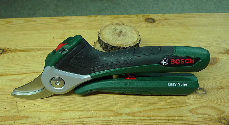

Το αλλο εργαλειο ειναι το Bosch ΕasyPrune, νεο μοντελο που μοιαζει με παραδοσιακο κλαδευτηρι. Υπαρχει στην Ελλαδα αλλα στο αμαζον ειναι φτηνοτερο.
Bosch EasyPrune
To παραπανω κλαδευτηρι ειναι μικροτερο, ελαφρυτερο (490γρ) και πιο 'εμφανισιμο' απο το Ciso και εχει το μεγαλο πλεονεκτημα οτι μπορεις να ρυθμισεις εσυ ποτε θελεις να ενεργοποιηθει ο μηχανισμος κοπης. Αυτο πρακτικα σημαινει οτι ο χρονος κλαδεματος μπορει να αυξηθει εντυπωσιακα καθως δεν χρειαζεται καθε κοπη να ενεργοποιει τον μηχανισμο.

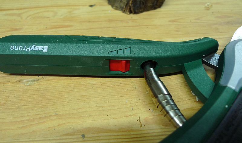

Εδω οι τρεις διαβαθμισεις για την ενεργοποιηση του μηχανισμου κοπης.
Οταν το κλαδευτηρι ειναι ρυθμισμενο στην μεγαλη σκαλα, την τριτη την πιο ευαισθητη, τοτε οταν συναντας μια μικρη αντισταση στην κοπη, μπαινει μπρος ο μηχανισμος και κοβει. Στην πρωτη σκαλα μπορεις να κοψεις -χωρις τον μηχανισμο να ενεργοποιειται- κλαδακια μεχρι περιπου μισο εκατοστο και λιγοτερο. Γενικως λεει οτι κοβει 450 κλαδακια με μια φορτιση και το μεγιστο παχος κοπης ειναι 25μμ. Φορτιζει σε περιπου 3 ωρες με καλωδιο usb κινητου.

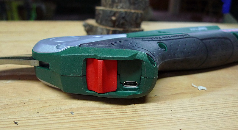

Η παραπανω φωτο δειχνει την υποδοχη usb. Σε αυτη τη θεση ο διακοπτης ειναι κλειστος. Οταν ανοιγεις τον διακοπτη η υποδοχη usb καλυπτεται. Η λεπιδα μπορει να αλλαξει εαν χρειαστει, το ιδιο νομιζω και η μπαταρια.

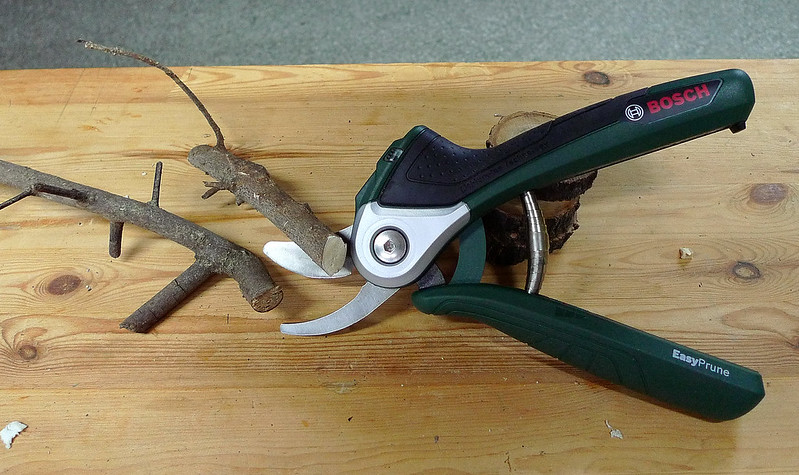

Εδω κοπη ξερων κλαδιων διαμετρου περιπου 16μμ χωρις προβλημα.
Νομιζω οτι σε χλωρα κλαδια μπορει να φτασει τα 25μμ παχος κοπης που λεει.
Εδω η συγκριση μεγεθους του bosch με ενα κοινο κλαδευτηρι
Η σελιδα του προιοντος https://www.bosch-garden.com/gb/en/...ools/easyprune-3165140870245-199950.jsp#tab_1
Και το διαφημιστικο βιντεακι
Πολυ ωραιο review
Εντυπωση μου κανει οτι το CISO φορτιζει σε 4 ωρες
Παντως, οπτικα και μονο, νομιζω πως η λαβη και η σκανδαλη του CISO ειναι πιο βολικα
Eυχαριστω πολυ συναδελφοι! Καθυστερησε η παρουσιαση αλλα αυτες οι αναρτησεις χρειαζονται πιο πολυ χρονο προετοιμασιας απο οτι φαινεται!
Ναι, το Ciso εχει καλυτερη εργονομια και ειναι πολυ πιο βολικο και ευχρηστο λογω σκανδαλης σε σχεση με τα κλασσικου τυπου κλαδευτηρια.
Και τα δυο κλαδευτηρια ανετα θα μπορουσαν να εχουν καλυτερους χρονους φορτισης, εως και μια ωρα. Τωρα φορτιζουν με ~500μΑ ενω θα μπορουσε να φορτιζουν με 2Α+.
Απλα η bosch επελεξε για αυτα τα ερασιτεχνικα εργαλεια κηπου την πιο αργη -και σαφως καλυτερη για την ζωη της μπαταριας- φορτιση και πολυ καλα εκανε κατα την γνωμη μου.
Το EasyPrune, που φορτιζει με απλο usb καλωδιο, θα μπορουσε να φορτισει πιο γρηγορα χρησιμοποιωντας καποιον καποιον ταχυτερο φορτιστη απο αυτον που ερχεται με την συσκευασια.
