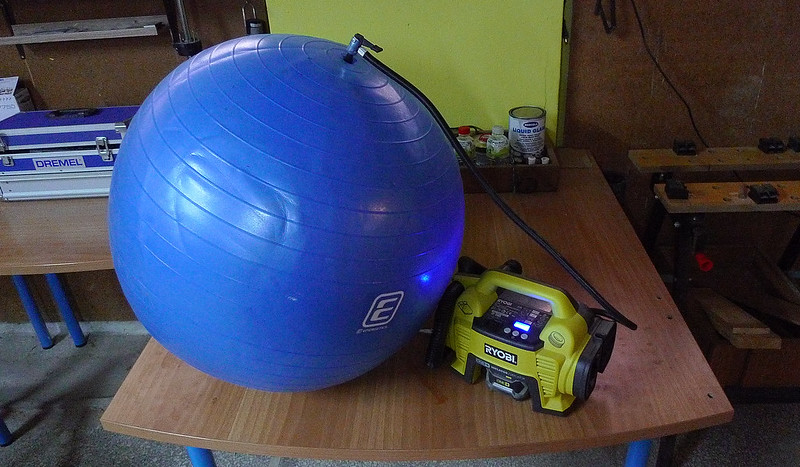

Σημερα μου φερανε μια μπαλα γυμναστικης να φουσκωσω με περιεργη βαλβιδα.
Ευτυχως που το καλο κομπρεσερακι μπαταριας της Ryobi ειχε το σωστο εξαρτημα. Μπορεις να το ρυθμισεις να σταματησει αυτοματα στα bar η psi που θες.
Εδω κατα τη διαρκεια του φουσκωματος

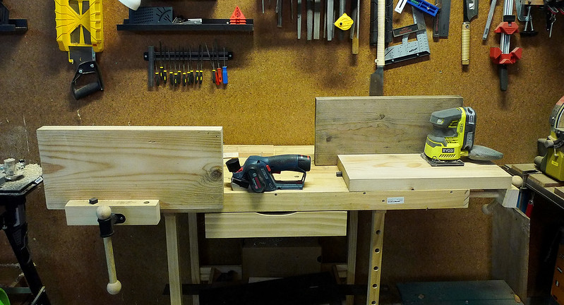

Παιξαμε λιγο σημερα με εργαλεια μπαταριας.
Τριφτηκαν οι επιφανειες και πλανιστηκαν οι ακμες σε 2 απο τα 3 τεμαχια πευκου διαστασεων ~50χ25εκ και παχους 4εκ. που βρηκα στη γειτονια.
Δοκιμασα το νεο 18βολτο παλμικο τριβειακι της Ryobi που ειχα αγορασει πριν λιγο καιρο το οποιο ειναι παααρα πολυ καλο και πιο ξεκουραστο απο το 18βολτο εκκεντρο της Ryobi.
Παιρνει τετραγωνα γυαλοχαρτα velcro αλλα επισης και χυμα γυαλοχαρτα που κουμπωνουν στο πελμα. Η αναρροφηση σκονης ειναι πολυ ικανοποιητικη.
Η μεγαλη χαρα βεβαια ειναι να δουλευεις την μικρη και ελαφρια 12βολτη πλανη της GSA bosch που δουλευει θαυμασια και με εντυπωσιακα χαμηλο θορυβο για πλανη.

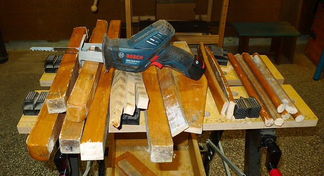

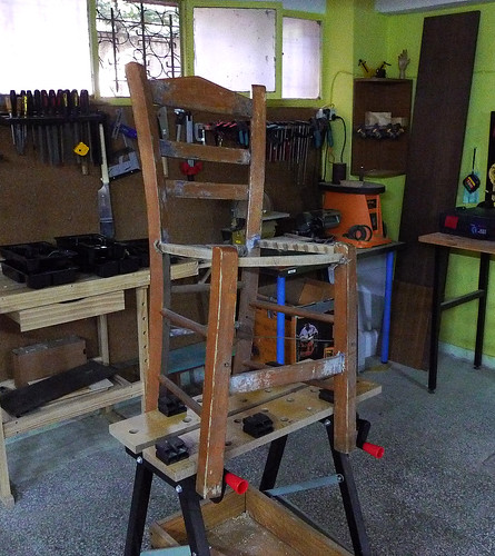

Επισης τεμαχισα μια παλια καρεκλα απο οξια. Εδω χρησιμοποιησα το αριστο 12βολτο σπαθοσεγακι της Bosch. Πανισχυρο κι ωραιο :)
Eδω η καρεκλιτσα στερωμενη πανω σε ενα παγκο εργασιας. Η στερεωση εγινε ανοιγοντας τις σιαγωνες του παγκου καθως βολευε καλυτερα στην ισορροπια.
Ο τεμαχισμος ηταν σχεδον ακαριαιος, με τις καλες λαμες της Bosch 'fast for wood', δεν πρεπει να ηταν πανω απο 2 λεπτα.
Εδω η σοδεια.
Εγιναν καμμια τριανταρια κοπες στην οξια. Η πληρως φορτισμενη μπαταρια των 1.5μΑω, μετα την κοπη διατηρουσε και τις 3 γραμμες στην ενδειξη μπαταριας στο εργαλειο.
Μιχάλη, για πές μου για την πλάνη. Από δύναμη τι λέει;
Σε σκληρό ξύλο πάχους πχ 4 cm μπορεί να ανταπεξέλθει σε βάθος πάνω απ´το 1 χιλιοστό;
