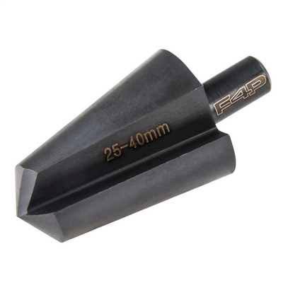

δεν ήταν ακριβώς κωνικο. Ήταν σαν ένας κοντοχοντρος κωνος χωρίς μύτη (κάτι το οποίο με παραξένεψε....και δεν το βρίσκω πουθενά στο ίντερνετ) Πως θα ανοίξει τρύπα; σαν αυτό που βάζω στη φωτο αλλά πολύ πιο στρογγυλό χωρίς αρίθμηση, μύτη και βαθμίδες.... Δεν το έβγαλα εκείνη την ώρα.... Αλλά για να πω την αλήθεια είμαι περίεργη να δω αν θα δουλέψει και αν άξιζε τόσα χρήματα. Πάντως μεσα λένε πως αφήνει στρογγυλη την τρύπα... Όχι γύρω από τα τοιχώματα αλλά και μέσα στον πάτο. Χωράει να μπει μπαλάκι και να πατήσει κατω τελείως. Επίσης σπάει εύκολα αν πέσει και είναι χρυσο(τιτάνιο)? Επίσης μου είπαν αν μπορώ να κάνω μερικές τρύπες..... Στο Κολωνατο.... Να το επιχειρήσω ή θα έχω καμία κακη έκπληξη;

Δυστυχώς το δώσανε σε κάποιον να το δοκιμάσει. Κάτι σαν αυτό της φώτο αλλά πιο παχύ και κοντο και χωρίς μύτη. Εγώ νόμιζα ότι ήθελε τρύπημα πριν να ανοίξεις την τρύπα με άλλο πιο μικρό αλλά μου είπαν πως δεν θέλει. Υπομονή μέχρι τη Δευτέρα και το μυστήριο θα λυθεί. (σιγά το μυστήριο δηλαδή)
Στάλθηκε από το MI 5 μου χρησιμοποιώντας Tapatalk
Αυτό είναι σχεδόν ίδιο και είχε και ίδιο κουτάκι. Λίγο πιο κοντο και στρογγυλό. Ανήκει στα spiral
