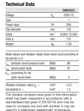

μια ερωτηση με αφορμη αυτα που ειπαμε στο θρεντακι "τι παραλαβαμε σημερα"
βλεπω το τριβειο της μπος που η ιδια η εταιρια ανακοινωνει κραδασμους 5m/sec^2
και παρατηρω οτι το αντιστοιχο dewalt εχει μονο 1,5 !
επειδη ξερω οτι καποιοι εδω ειτε εχετε και τα δυο , ειτε εχετε δουλεψει και τα δυο,
ειναι πραγματι οι κραδασμοι του μπος τριπλασιοι + απο το περιστροφικο dewalt?
εχω εμπιστοσυνη στην μπος και δεν αμφιβαλω για τις τιμες που ανακοινωνει.
ετσι αναρωτιεμαι αν πραγματι το κιτρινελι εχει τοσο αισθητα λιγοτερους κραδασμους ή αν η dewalt "ωραιοποιει" και αυτη οπως οι υπολοιποι κατασκευαστες τις μετρησεις της (τουλαχιστον στο εν λογω εργαλειο) χωρις βεβαια να φτανει τα επιπεδα της παρκσαιντ
1,5 m/sec^2 πρεπει να ειναι η χαμηλοτερη μετρηση εβερ ανεξαρτητα απο εργαλειο! ακομα και απο δραπανο ή τροχο! φτανει τοσο λιγο το dewalt?
Καταρχην μη βλεπεις τα νουμερα στο σκρουτζ...
https://www.dewalt.gr/powertools/productdetails/catno/DWE6423/
εχει 2.5
Το bosch εχει 5.
https://www.bosch-professional.com/eg/en/products/gex-125-1-ae-0601387500
Αλλα το bosch ξεκιναει 15.000 ταλαντωσεις για πρωινο και φτανει 24.000 και το DEWALT τερματιζει στις 12.000

αληθεια κυριακο ειναι οντως τοσο πιο χαμηλοι απο το μπος οι κραδασμοι στο dewalt?
ακυρωσα την αγορα γωνιακου μιας και θα το παλεψω με ντιμερακια με τους 3 υπαρχοντες ρευματος και λεω τα λεφτα που θα μου μεινουν, να βαλω κατι ακομα τον επομενο μηνα και να παρω καποιο τριβειο μετατρεποντας το πολυτριβειο του λιντλ σε παλμικο (για ψιλα γυαλοχαρτα), που εχει λιγοτερους κραδασμους ετσι
Οτι και να σου πω εγω και ο κάθε χειριστής είναι υποκειμενικο.
Οι αριθμοί μόνο μπορουν να μιλήσουν και μετά η προσωπική σου εμπειρία.
Απάντηση: Re: Απάντηση: Ερωτήσεις για Εργαλεία και Αναλώσιμα.
Orbital...
Δεν είναι το ίδιο, το Orbital Stroke Rate είναι το διπλάσιο (?)
Σε μετρήσεις παλμών η Dewalt δίνει, χωρίς φορτίο 8.000-12.000 και η Bosch 7.500-12.000.
Η Dewalt δεν αναφέρει τιμή για Orbital Stroke Rate και η Bosch δίνει τιμή 15.000-24.000
Αυτό που με μπερδεύει βέβαια, (γι'αυτό έβαλα ερωτηματικό), είναι οτι στις ίδιες μετρήσεις πχ η Makita τα δίνει ανάποδα.
Ταχ. χωρίς φορτίο 4000 - 12000 orb/min
Ταχ. χωρίς φορτίο 8000 - 24000 min
Στις υπόλοιπες μετρήσεις βέβαια έχει περισσότερα Watt, μεγαλύτερο παλμό και κατεβαίνει πολύ πιο χαμηλά απ´ τις άλλες δύο μάρκες.

εχεις δικιο εν μερη γιατι εδω η dewalt δεν τα λεει καλα.
στη dewalt λειπει και η εκκεντροτητα. Και δεν το λεει πουθενα σαν orbital ή εκκεντρο.
αλλα στο αμερικανκο site εχει σαν orbits/min 8000-12000
https://www.dewalt.com/products/power-tools/sanders/5-in-variablespeed-random-orbit-sander/dwe6423
Μηπως ειναι παλμικο αλλα οχι εκκεντρο? Γινεται αυτο?
Τελικα μαλλον εχω δικιο. εχει τα μισα orbit σε σχεση με το bosch
