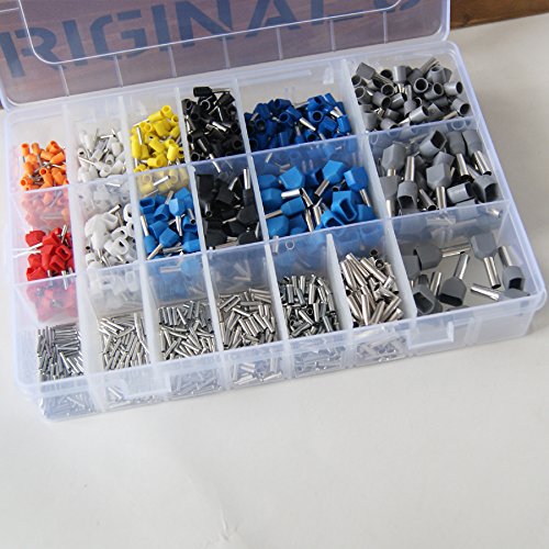

Και 1-2 σχετικές ερωτήσεις. Από όσο κατάλαβα, υπάρχουν 2 διαφορετικοί τύποι ακροδεκτών χωρίς μόνωση που πρεσσάρονται με τις ανάλογες πρέσες: Οι λεγόμενοι κανονικοί μη μονωμένοι ακροδέκτες και οι κλειστού τύπου μη μονωμένοι. Η Unior βγάζει την παρακάτω πρέσα για αυτούς τους 2 τύπους (την παραθέτω ενδεικτικά και μόνο τη συγκεκριμένη):

Ποιος τύπος ακροδεκτών (και κατ' επέκταση αντίστοιχης πρέσας) είναι πιο κοινός για οικιακές/συνήθεις εφαρμογές; Λογικά ο "κανονικού" τύπου μη μονωμένος ακροδέκτης (αυτός δηλαδή: https://www.kafkas.gr/ilektrologiko-...00tem._183240/ ), σωστά;
Γνωρίζει κάποιος φίλος οι υποδοχές για πρεσάρισμα κλειστού τύπου μη μονωμένων ακροδεκτών στην παραπάνω πρέσα της Unior σε τι τύπου ακροδέκτες αντιστοιχούν (δεν έχω καταλάβει) και πόσο συχνή είναι η χρήση αυτών;
Αυτός που έστειλες ( https://www.kafkas.gr/ilektrologiko...taroto-0-5-1.5mm-kokkino-sysk.100tem._183240/ ) είναι μονωμένος.
Η Knipex (https://protool.gr/knipex-presa-akrodektwn-97-22-240) είναι για μονωμένους και μη αλλά θα σου κάνει δουλειά και σε ακροχιτώνια (στο μπροστά μέρος). Για συγκεκριμένα μεγέθη (1.5, 2.5 και 6) αλλά θα σε βολέψει και για τα ενδιάμεσα μεγέθη. Έχει και κάποιες εξτρά λειτουργίες...ουσιαστικά είναι μία μορφή πολυ-εργαλείου.
Εδω μια παλαιοτερη αναρτηση μου για το θεμα που νομιζω οτι θα σε βοηθησει.https://avclub.gr/forum/showthread.php/140690-Εργαλεία-Χειρός?p=1058565303&viewfull=1#post1058565303
Στην ερωτηση σου για συνηθεις οικιακες/ερασιτεχνικες εφαρμογες, θα ελεγα οτι χρησιμοποιω τα ακροχιτωνια (αυτα που τα πρεσσαρεις στην μυτη με την ειδικη πενσα) το ιδιο συχνα απο τους ακροδεκτες.

Το δεύτερο λοιπόν έχει άλλου τύπου υποδοχές για πρεσάρισμα στο κέντρο, με άλλο "καλούπι" να το πω έτσι, σε σχέση με το κλασικό. Αυτές λοιπόν οι υποδοχές, σε τι τύπου ακροδέκτες χρησιμοποιούνται για πρεσάρισμα, αυτό δεν έχω καταλάβει.
H 32 240 είναι πάλι για μη μονωμένους αλλά κάνει άλλο πρεσσάρισμα. Είναι κυρίως για αυτής της μορφής ακροδέκτες:
η 22 240 είναι κυρίως για αυτής της μορφής:
