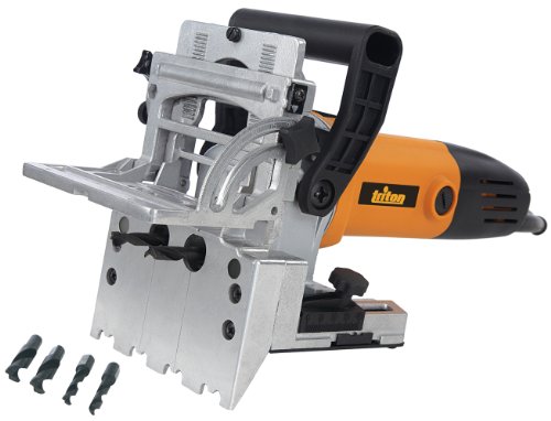

Αν και νομίζω υπάρχει κάποιο - πανάκριβο - Festool η Lamelo αν δεν κάνω λάθος που είναι και τα δύο σε ένα.

Ναι! Αυτό είδα! Πόσο περίπου κάνει κάτι τέτοιο;
Στάλθηκε από το VTR-L09 μου χρησιμοποιώντας Tapatalk
Απάντηση: Re: Mάστορες τα φώτα σας ! - Ερωτήσεις για Εργαλεία και Αναλώσιμα.
Ναι! Αυτό είδα! Πόσο περίπου κάνει κάτι τέτοι;

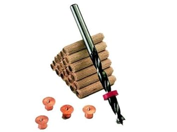

Δεν παίρνεις καλύτερα ένα τέτοιο σετάκι.. :flipout: Από 350 κι ανεβαίνεις....
