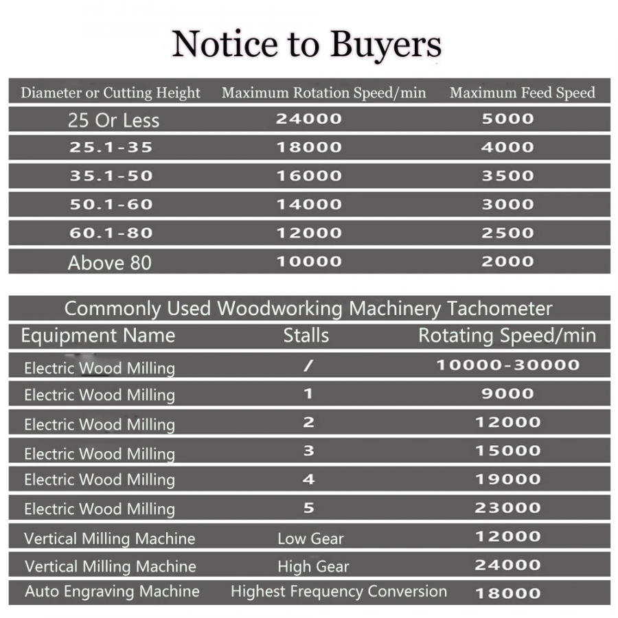

Και κυρίως είναι ασφαλή γιατί το μακίτα γυρνάει στις 30,000;
Το 15αρι το έχω και είναι πολυ καλο. Όπως όλα τα bit της Bosch είναι εγγυηση και εκεί η ασφάλεια είναι το πρωτο μέλημα.
Με 30.000 περιστροφες καλά κανεις και κοιτάς καλά κοπτικα.
Έτσι το βλέπω κι εγώ, αφού δεν μπορώ να ρυθμίσω τις στροφές, θα πρέπει να διαλέξω κοπτικά που να τις αντέχουν.
Θα δοκιμάσω μάλλον και κάποιο "ιδιαίτερο" σχήμα από ali αλλά τα βασικά μου θέλω να είναι καλά.

Λογικά στο μάνιουαλ θα γράφει ποια είναι η μεγαλύτερη διάμετρος κοπτικού που μπορείς να χρησιμοποιήσεις. Ρίξε μια ματιά γιατί κάποια από τα κοπτικά του σετ (τα πιο μεγάλα) μπορεί να μην τα σηκώνει το συγκεκριμένο ρούτερ, λόγω στροφών.

Ναι έχεις δίκιο, δεν κάνουν όλα, είχα δει ότι το σετ της Bosch γράφει τις μέγιστες στροφές για κάθε bit.
Πάντως ψάχνοντας στο ali πέτυχα το παρακάτω, για τα κίτρινα τουλάχιστον bits, κάποια από τα οποία βέβαια τα έχω δει σε βίντεο, να τα δουλεύουν με το μακίτα χωρίς κανένα πρόβλημα:
