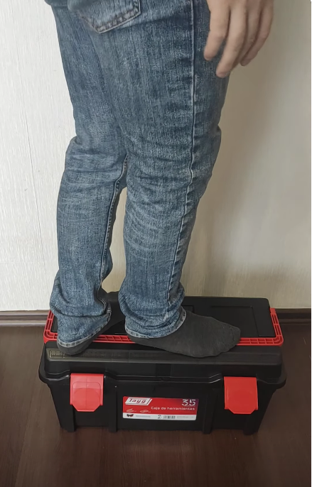

Στις πλαστικες να ανεβαίνεις πάνω λίγο δύσκολο και θες καλης ποιότητας πλαστικό και διαφορετική σχεδίαση εργαλειοθηκης οπως αυτές.. αλλά δεν είναι για αυτο που θες εσύ...
Έχω κάμποσες για αυτο σου αναφερω καποια πράγματα...
φαίνεται οτι ξέρεις τι λες όπως και τα άλλα παιδιά βέβαια...
είχα δει αυτό και είπα:

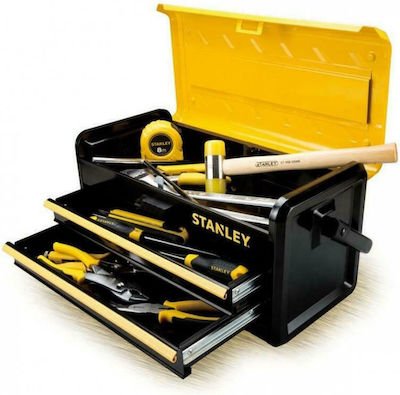

Παλεύω με εργαλειοθήκες αρκετά χρόνια λογο δουλειας (συναγερμούς κλπ ).
1.Οι πλαστικές αξίζουν μονο οταν θες να πιάνουν συγκεκριμένο χώρο στην αποθήκευση και δεν σε ενδιαφέρει η μεταφορά συνέχεια εχουν αρκετά περιορισμένο χώρο
2..Οι πλάτης κάνουν την μεταφορά ευκολότερη και δεν φεύγουν εύκολα εργαλεία απο μέσα (δεν βγαίνουν και εύκολα να το πουμε και αυτό )απο τρίτους αλλα εδω μιλάμε για οικιακή χρήση .
4.Οι μεταλλικές (του υδραυλικού μου έλεγαν οταν ημουν μικρός ) είναι αθάνατες αλλα η μεταφορά τους δεν συνιστάτε .Εδω να πω οτι με τις μετάλλου χαράζεις πάτωμα έπιπλο πολύ εύκολα ειδικά για σπίτι για μενα ειναι οχι
5.Ανοιχτού τύπου για μενα η καλύτερη λύση , βαθιά για τα ογκόδη , με τσέπες στα πλαινά για τα μικρά και μεταφέρετε σχετικά εύκολα και εχεις προσβάση με μεγάλο ανοιγμα να βρεις το εργαλείο που θέλεις και προσωπικά οσες εχουν πλαστικό πάτο τις συμπαθώ γατι κρατάνε νερά εξω και καθαρίζοντα εύκολα επίσης μπαίνει και ταμπακιέρα μεσα . Τιμες απο 30 -50Ε πχ total και παρόμοιες η πας σε stanley .
Oι ανοιχτες εργαλειοθηκες ειναι ιδανικες να τις φορτωνεις εργαλεια για συγκεκριμενο project. Δεν χρειαζεται να την ανοιγεις και ολα τα εργαλεια ειναι αμεσα προσβασιμα. Δεν βολευουν ομως για αποθηκευση εργαλειων κατα τη γνωμη μου.
