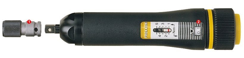

Περυσι εβλεπα ενα τετοιο κατσαβιδι της Wera με ορια ροπης απο 2 εως 6Νm.
Bγαζει και η Proxxon 3 κατσαβιδακια, ενα με ορια 0,4 εως 2Nm ενα με ορια απο 2 εως 5Νm και ενα μεγαλυτερο με ορια απο 2 εως 10Νm
Τα 10 Νm ειναι πιο κοντα στα ορια μιας ροπης κανονικου σφιξιματος κατσαβιδιου με το χερι οποτε αν ηθελε να παιξει καποιος, μαλλον θα προτιμουσε αυτο.
