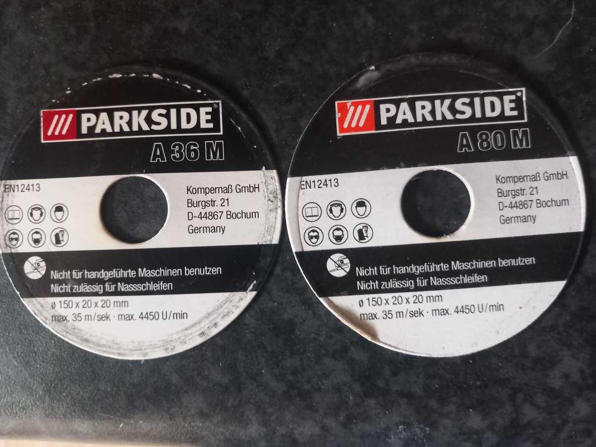

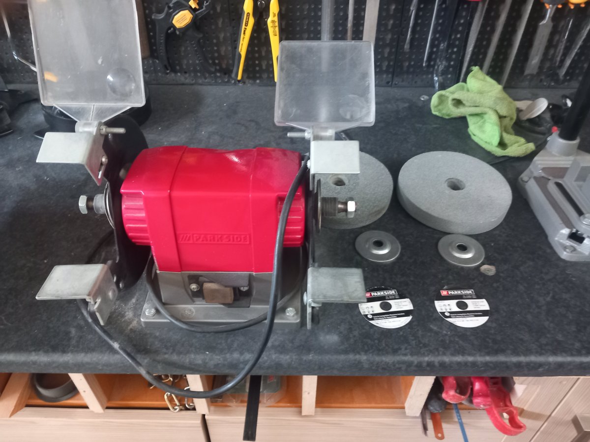

Παιδες πέτρες για δίδυμο τροχο τι να επιλέξω...;
Τσέκαρα σήμερα το Parkside και θέλουν αλλαγή...
Η διάσταση τους ειναι 150μμ Χ 20μμ παχος Χ20μμ διάμετρος όπης..
Σε ψάξιμο που έκανα δεν βρίσκω πολλά για αυτές διαστάσεις..
Η ερώτηση μου είναι η εξής.
Βρίσκω πολλά με διαμετρο όπης 16μμ..μπορώ να την αγοράσω και να την διεύρυνω;
Γίνεται.. ;
Εκτός και δεν έχει πέσει στην αντίληψη μου ψάχνοντας η διάσταση...
Επαναλαμβάνω είναι 150Χ20Χ20..

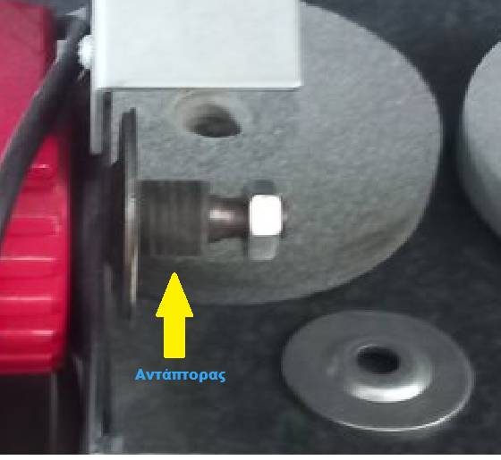

Κωστή ρίξε μια ματιά μήπως έχει αντάπτορα για τον δίσκο. Θυμάμαι έναν παρόμοιο που έχω ότι παιρνει 20 mm με αντάπτορα και αν τον βγάλεις παίρνει μικρότερη διάμετρο, δεν θυμάμαι όμως ποιά.

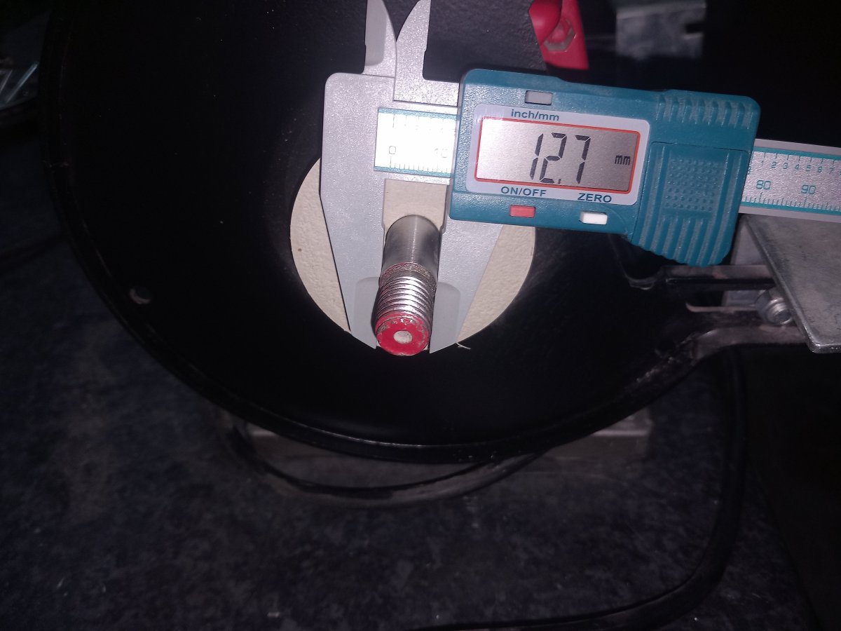

Αν έχουμε τον ιδιο, η 1/2" είναι 12,7mm, οπότε έλυσες το πρόβλημα.
Για αντάπτορες, προτιμώ πάντα να τους φτιάχνω σε τόρνο για να αποφύγω να βγει έκκεντρο.

...και έχεις δίκιο...οπότε έχω περισσότερες επιλογές..
