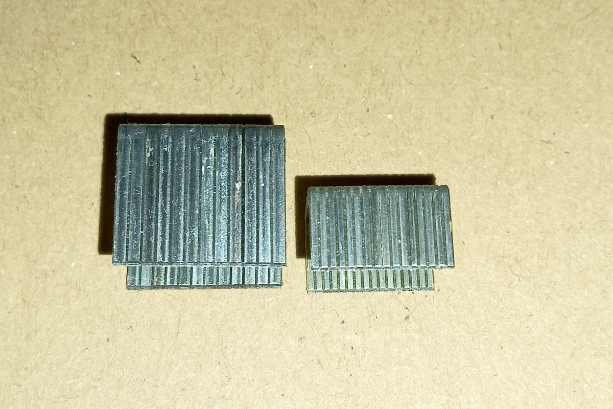

ετυχε στην αρχικη συσκλευασια να εχει διχαλα δειγμα....ειναι πολυ πιο παχια απο τα κοινα....για αυτο και χτυπα 2-3 μαζι
Τα κοινα που εχω ειναι 530/8 (δεξια στην φωτο)

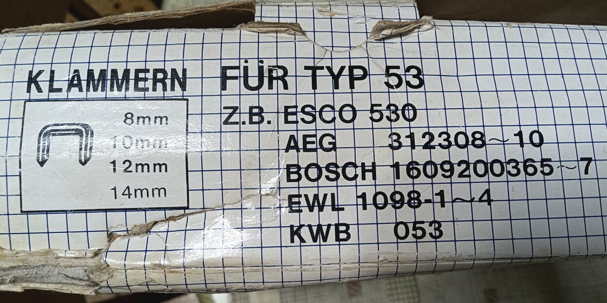

web-191957.jpgΣτο κουτι του καρφωτικου λεει τα εξης
πως θα ζηταω τα κανονικα?
Type 53

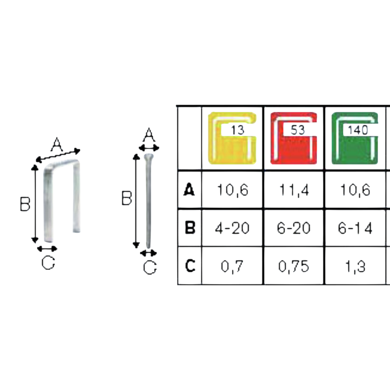

Για να εισαι σιγουρος, εδω ειναι οι διαστασεις του type 53
H κορωνα εχει μηκος 11.35μμ και τα ποδια, απο 4 εως 14μμ. To παχος του συρματος ειναι 0.75μμ.
παιδια δεν βγαζωψ ακρη με αυτα που λετε....ριξτε μια ματια στην φωτο. ΔΕΝ ειναι τα ιδια στο παχος.
το ψιλα λενε 530 στο κουτι τους
εγω θελω απο τα χονδρα στην φωτο
Aυτες ειναι οι διαστασεις του 530 ελαχιστα διαφερουν απο το Type 53,
Τα χοντρα πως να ξερουμε τι τυπος ειναι μονο απο τη φωτο αν δεν ειναι Τype53 εκδοση 530 ????
Αν εχεις ακριβες παχυμετρο, μετρα την κορωνα (το πανω μερος του Π, το Β στην παραπανω φωτο ) και τις δυο διαστασεις (Α&C) του παχους των συρματων.
Για να δουμε σε τι ακριβως αντιστοιχει.

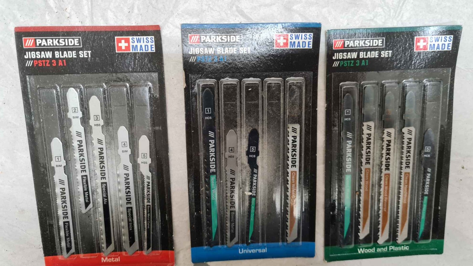

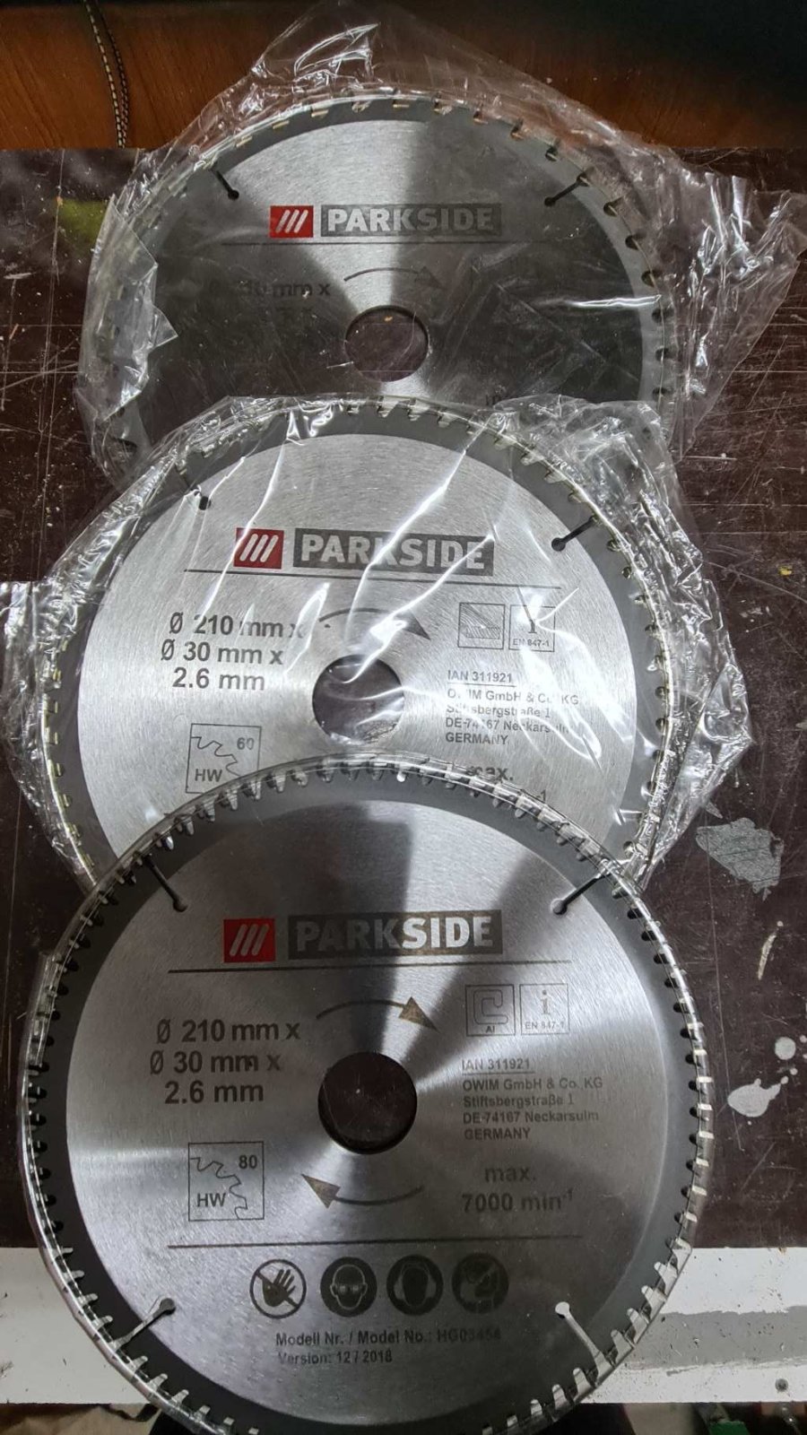

Μου έκαναν πρόσφατα δώρο κάποιους δίσκους της PARKSIDE. Είναι 40, 60 και 80 tpi. Να τους έχω για backup στο DEWALT DWE7485 ή δεν αξίζει τον κόπο;
Μαζί με τους δισκους, μου έδωσαν και λάμες για σέγα. Αυτό το SWISS MADE είναι πραγματικό;
Το "swiss made" ειναι πραγματικο και οι λαμες πολυ καλες.

Oι δισκοι, απο οτι θυμαμαι οταν ειχα ενα φαλτσοπριονο Parkside, ειναι για τα μπαζα.
Έναν παρόμοιο σε εμφάνιση 190mm που είχα πάρει (4€), στις πρώτες δοκιμές μαύριζε άσχημα το ξύλο στις κοπές. Δεν τον χρησιμοποίησα ποτέ.
Όπως είπε ο Μιχάλης: για τα μπάζα.
