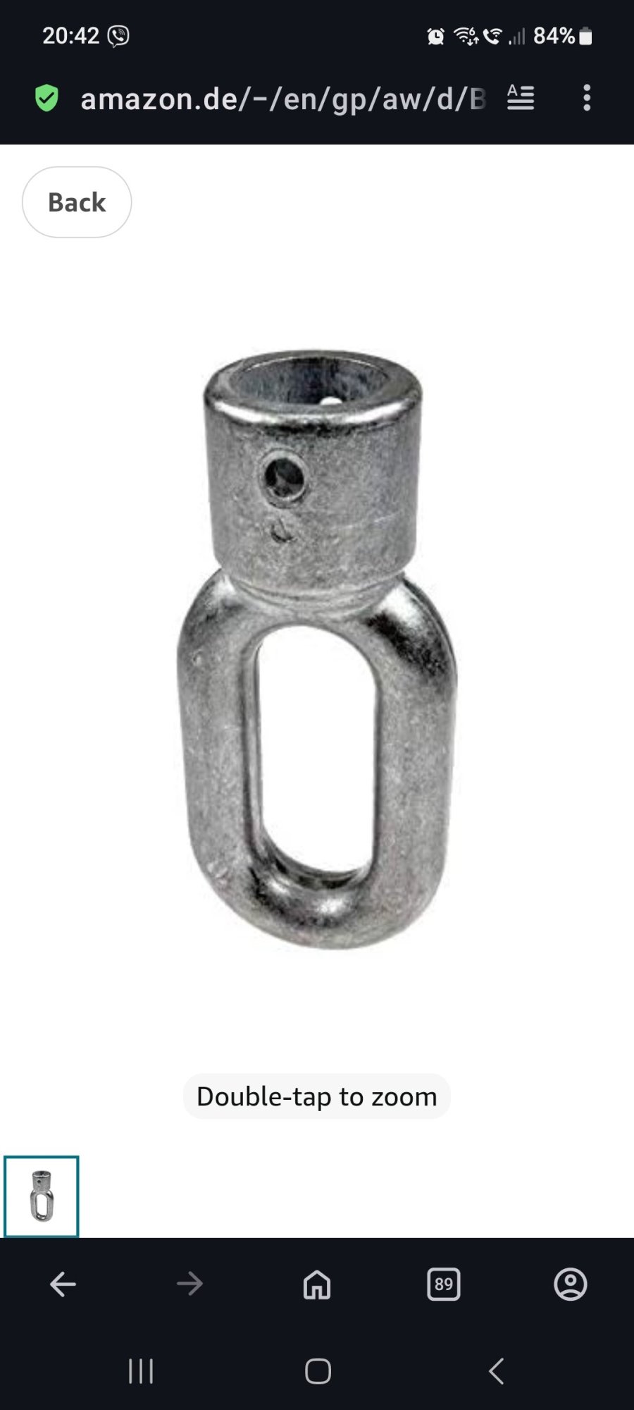

Σε παλιό μηχανισμό τέντας έσπασε η θηλιά του μηχανισμού που βάζουμε τον βραχίονα για να ανεβάσω, κατεβάσω την τέντα.

Βρήκα το ανταλλακτικό στο amazon.
Μήπως γνωρίζει κάποιος την διάμετρο του άξονα που μπαίνει μέσα;
Βλέπω στο site από 10 - 16 mm
Μου ειχε σπασει και εμενα ακριβως η ιδια θηλια πριν καποια χρονια αλλα δεν θυμαμαι πως το εφτιαξα.
Αυριο με την αυγη θα ριξω μια ματια μηπως και θυμηθω. Θα ψαξω και στο φορουμ μηπως το ειχα ανεβασει. Θα επανελθω. Μην αλλαξεις μηχανισμο.
Bρηκα την αναρτηση!
Ειχα κανει μια προσωρινη πατεντα με ενα ναυτικο κλειδι, αντι θηλειας, αλλα επειδη δουλεψε τελεια, δεν το εχω αλλαξει μεχρι σημερα, αν και ειχα βρει λιγο αργοτερα το ανταλλακτικο με 5 ευρω.

Βρήκα αυτά στο amazon
Νομίζω ότι θα ταιριάξουν.

E σιγουρα αξιζει να παρεις το ανταλλακτικο και ας κοστιζει 15 ευρω. Το ιδιο θα εκανα και εγω αν το εβρισκα τοτε.
Μονο δες ποσα χιλιοστα ειναι ο πειρος που θα μπει η θηλεια και αν τα 12μμ του λινκ που εβαλες ειναι οκ.

Αν πάρεις μόνο αυτό, θα έχεις και μεταφορικά. Μήπως σε συμφέρει να βρεις έναν φτηνό μηχανισμό, να χρησιμοποιήσεις την θηλιά και να σου μείνει ο μηχανισμός;

Έχω και άλλα πραγματάκια να παραγγείλω, οπότε ειναι free τα μεταφορικά.

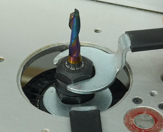

Υπαρχει ομως ενα σετ με τετοια κλειδια (16 & 24μμ) της Bosch που μαλλον θα σε βολεψει, τσεκαρε το. Δεν ξερω αν υπαρχει στην Ελλαδα.
Βλεπω ενα τετοιο σετ στο Amazon.de που φαινεται οτι εχει ενα κουπονι και δωρεαν μεταφορικα και βγαινει ~17ευρω
