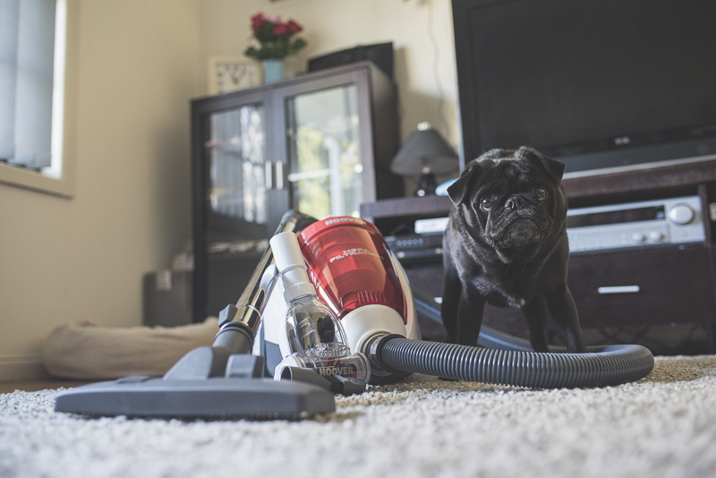

Τι ηλεκτρικη σκουπα εχετε για οικιακη χρηση, και εχετε μεινει ικανοποιημενοι απο την λειτουργια της και την αντοχη της;
Πρεπει να μαζευει το καλωδιο, να ειναι δυνατη γιατι μεσα στο σπιτι υπαρχουν κατοικιδια και να ρυθμιζει την ενταση.
Για βοηθατε γιατι αρχισε η γκρινια που τα προγνωστικα λενε οτι θα εξελιχθει συντομα σε καταιγιδα, καθως κατηγορουμαι για ηθικη αυτουργια και "βασκανία", καθως λιγες ωρες πριν χαλασει, εκανα το λαθος να σκεφτω δυνατα οτι, "ποτε θα χαλασεις μαμημενη, να σε στειλουμε, μας εχεις βγαλει την ψυχη".
Το επιβαρυντικο ειναι επισης οτι, η συγκεκριμενη σκουπα ηταν παρα πολυ ακριβο δωρο της πεθερας μου, πριν απο 11 χρονια.

Hoover φιλε με το συστημα PETS περιστρεφομενης βουρτσας τα κανει ολα καινουργια.
Αγορα προ 2ετιας απο palleta deals στο 1/3 της τιμης της με εχει βγαλει ασπροπροσωπο σε σπιτι και αμαξι.
