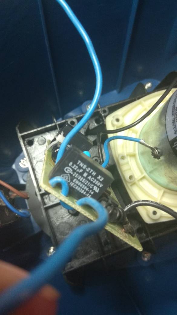

Πυκνωτή τον κλασικό όπως τον ξέρουμε, αυτόν τον άσπρο εννοώ, δεν βρήκα μέσα στο μηχάνημα. Η συνδεσμολογία είναι : διακόπτης, έξοδος στην πλακέτα (φώτο) και μετά μοτέρ. Ξέρει κανείς αν η πλακέτα αντικαθιστά τον πυκνωτή;

Πάνω στην πλακέτα, υπάρχει πυκνωτής και δεξιά αντιπαρασιτικο φίλτρο.Τα υπόλοιπα δεν φαίνονται και πρέπει να τα δείξεις σε ηλεκτρονικό.Μετρα με ένα πολύμετρο αν έχεις έξοδο από διακόπτη κλπ.κλπ.
Όσο για τη σκούπα,σαν βλάβη ακούγεται...

Αν ο πυκνωτής είναι πάνω στην πλακέτα καλύτερα να βρει έναν ηλεκτρονικό για να τον αφαιρέσει ,που έχει και τα κατάλληλα εργαλεία. Πυκνωτές βρίσκεις εύκολα. Αν αφαιρείται από την πλακέτα .
Πάνο η σκούπα το παθαίνει αυτό μόνο στο συγκεκριμένο μηχάνημα τώρα που χάλασε, στα άλλα εργαλεία δουλεύει μια χαρά.
Αν στα άλλα εργαλεία δουλεύει μια χαρά η σκούπα, δηλαδή παίρνει μπρος αυτόματα όταν παίρνουν μπρος τα εργαλεία, αλλά στο συγκεκριμένο εργαλείο δουλεύει συνέχεια, σημαίνει ότι έχουν συμβεί ταυτόχρονα 2 πράγματα: Έχει κολλήσει ο διακόπτης του εργαλείου σου και αυτό έχει και κάποιο "ήπιο" βραχυκύκλωμα το οποίο δημιουργεί τόσο "φορτίο" ώστε να νομίζει η σκούπα ότι έχεις ενεργοποιήσει το εργαλείο.
Εκτός αν η πλακέτα που μας δείχνεις είναι πάνω στα 220V πριν τον διακόπτη και λόγω βλάβης αυτής νομίζει η σκούπα ότι έχεις ενεργοποιημένο το εργαλείο.
Σε κάθε περίπτωση το εργαλείο θέλει σέρβις από ηλεκτρονικό.
