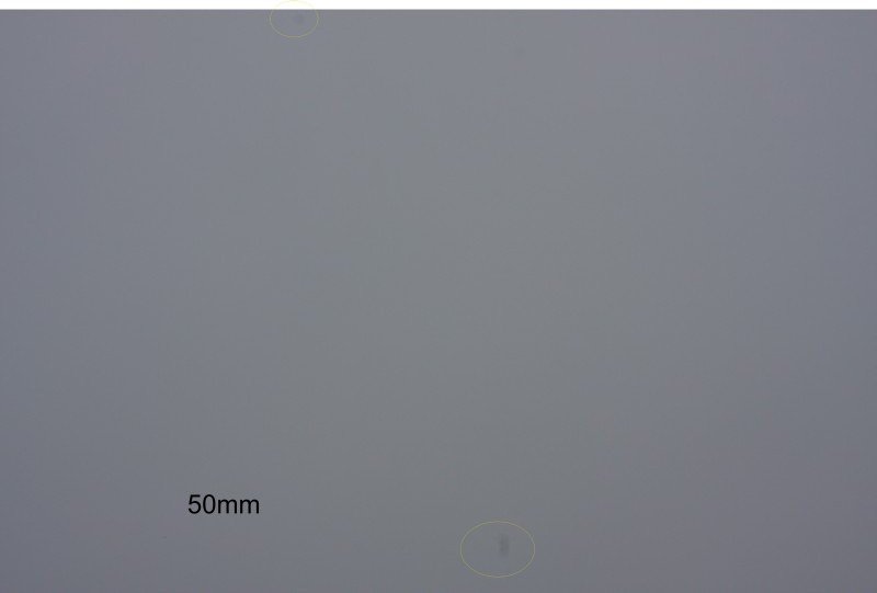

Το παρακατω μαυρο σημαδι τι μπορει να ειναι βρε παιδια (στη μεση και κατω της φωτογραφιας)? Τωρα το ειδα... Πολυ μεγαλο μου φαινεται για σκονη. Λετε να ειναι στο φακο η στη μηχανη?
Αν με διαφορετικό zoom το σημάδι παραμένει στην ίδια θέση, μάλλον βρίσκεται κάτι στον αισθητήρα.
Άλλαξε φακό αν μπορείς και ξαναδοκίμασε παρόμοια λήψη, ώστε να ξέρεις από που να ξεκινήσεις το καθάρισμα...

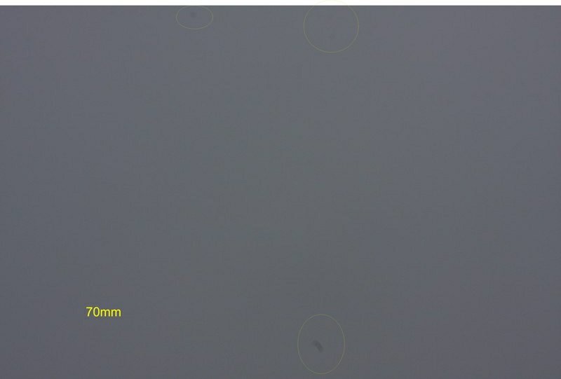

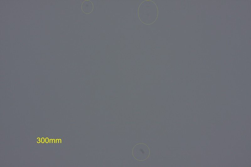

Aλλαξα φακο και το σημαδι δεν φευγει... ειδα και αλλα μαλιστα... αρα παμε για καθαρισμο αισθητηρα? Παντως δεν μου φαινεται για σκονη βρε παιδια... ειδικα εκεινο το μεγαλο κατω κατω...
Σκόνη στον αισθητήρα υποθέτω απ' ότι βλέπω. Στα 50 mm έχει δαφορετική γωνία, ψιλο-κινείται ήδη?! Σε αυτό το μέγεθος πρέπει να φαίνεται και με το μάτι! Φύσηξε τον προσεκτικά, με τους γνωστούς τρόπους.

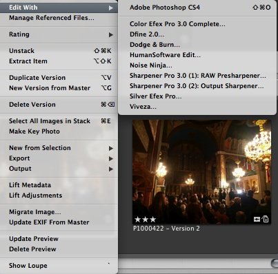

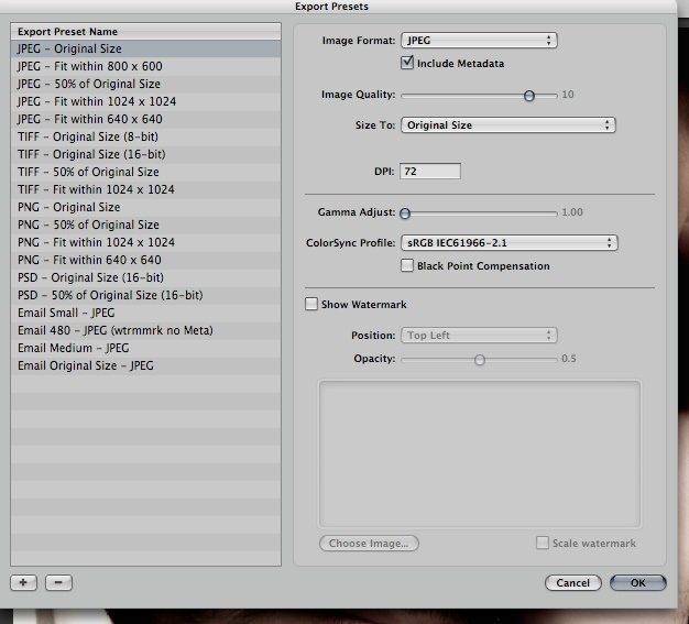

Για να μην ανοιγω αλλο νημα, θελω μια μικρη βοηθεια.
Μετα απο επεξεργασια στο nik software μια φωτογραφια jpeg που ηταν περ 3.5 mb εγινε περ. 30mb.
παραθετω ενα screenshot απο τις επιλογες που μου δινει το aperture γαι να την "ελαφρυνω".
Αυτο που θελω ειναι να την ανεβασω στο zenfolio ή καπου αλλου σε ενα λογικο size και βαρος ωστε να μπορεσει αρχικως ν ανεβει και μετα να μπορει καποιος να την κατεβασει και να την τυπωσει σε καλη ποιοτητα (περ σε μεγεθος Α4).
Η αρχικη φωτο ειναι 10 ή 12 mp οποτε αν το κανω resize στο 50% θα ειμαι οκ ως προς το size αλλα τι γινεται με το βαρος? Βασικα τα 30 mb ειναι αυτα που με προβληματιζουν.
αριστερα εχει τα ετοιμα presets και μπορεις να κανεις custom edit οπως φαινεται στην δεξια στηλη. Τι λετε?

Nίκ καλημέρα. Η φωτογραφία πότε είναι 3,5mb όταν είναι κλειστή σε φάκελλο ή όταν είναι ανοιχτή στον editor?
Καλημερα Billy (κ σε ολους). Τα νουμερα που αναφερω (3.5 και 30 ) εοναι οταν και οι δυο ειναι ανοικτες στον editor.
ανεβαζω και ενα screenshot οταν κανω δεξι κλικ πανω στην φωτο μηπως πρεπει να κανω κατι για να μειωσω το βαρος πριν την κανω export (προηγουμενο screenshot).
